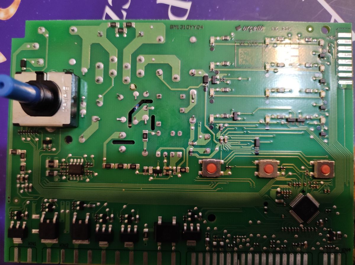

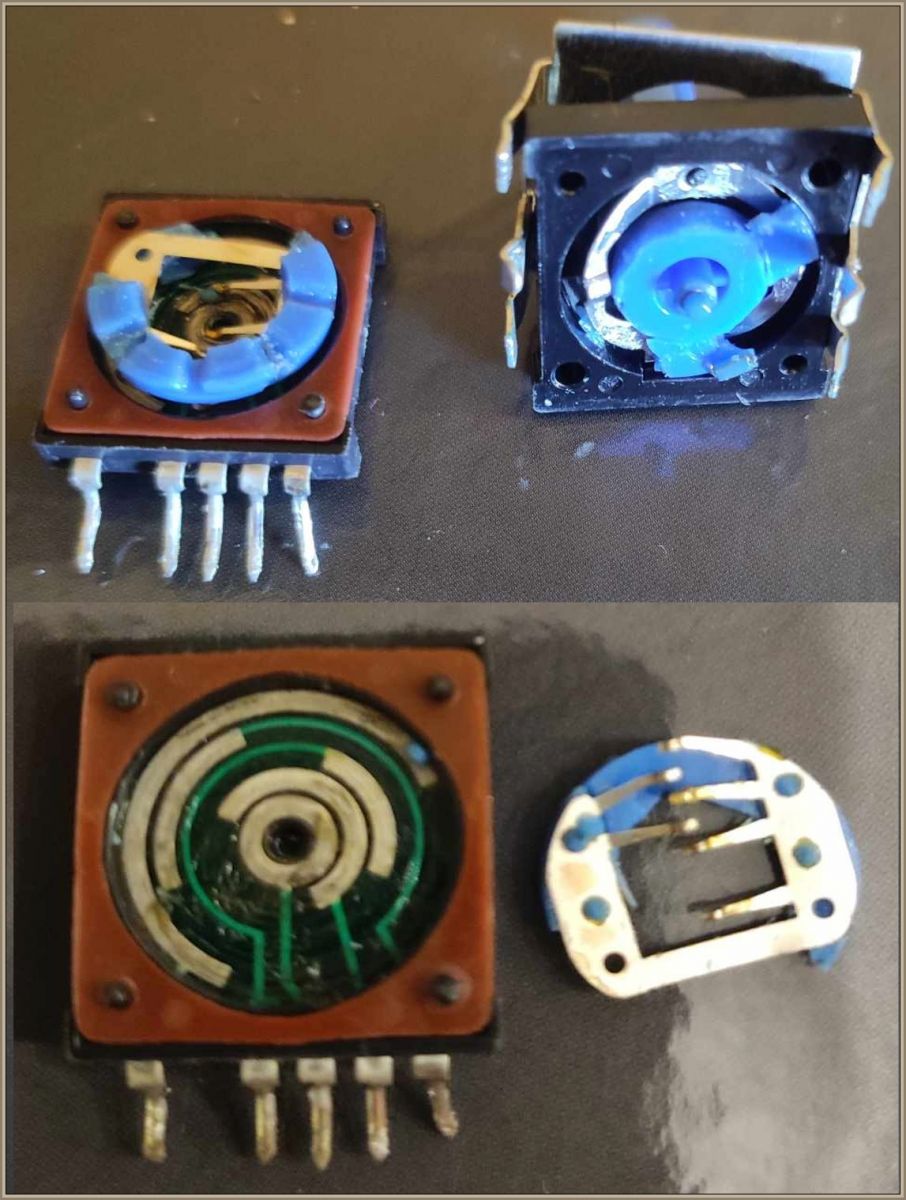

    Panowie, pomóżcie znaleźć odpowiedni enkoder (mam nadzieję że to odpowiednia nazwa) zmywarki żeby go wymienić. Zmywarka ma 5 programów. DVN05320S

    Wylutuj go, od spodu powinien być naniesiony model.

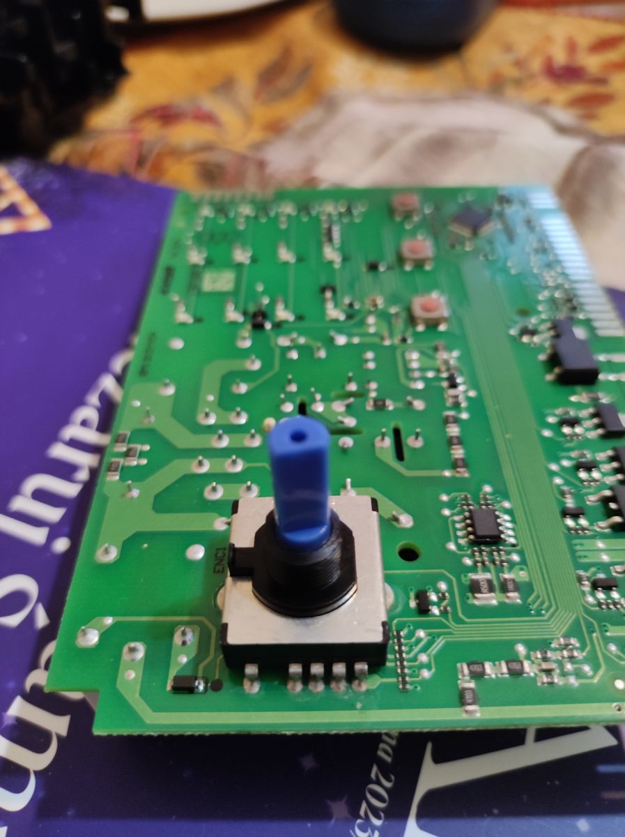

    Masz chyba na 8 pozycji, sądząc po wyglądzie przedniego panelu zmywarki. Wylutuj, rozbierz go, może dasz radę go naprawić. Pewnie coś prostego jak kulka i sprężynka. Wszystkie, co widzę na necie, mają 12 pozycji. Rozbierz go i może uda Ci się policzyć ile kliknięć ma przy pełnym obrocie. Jak będzie oznaczenie od spodu to już wiesz wszystko.

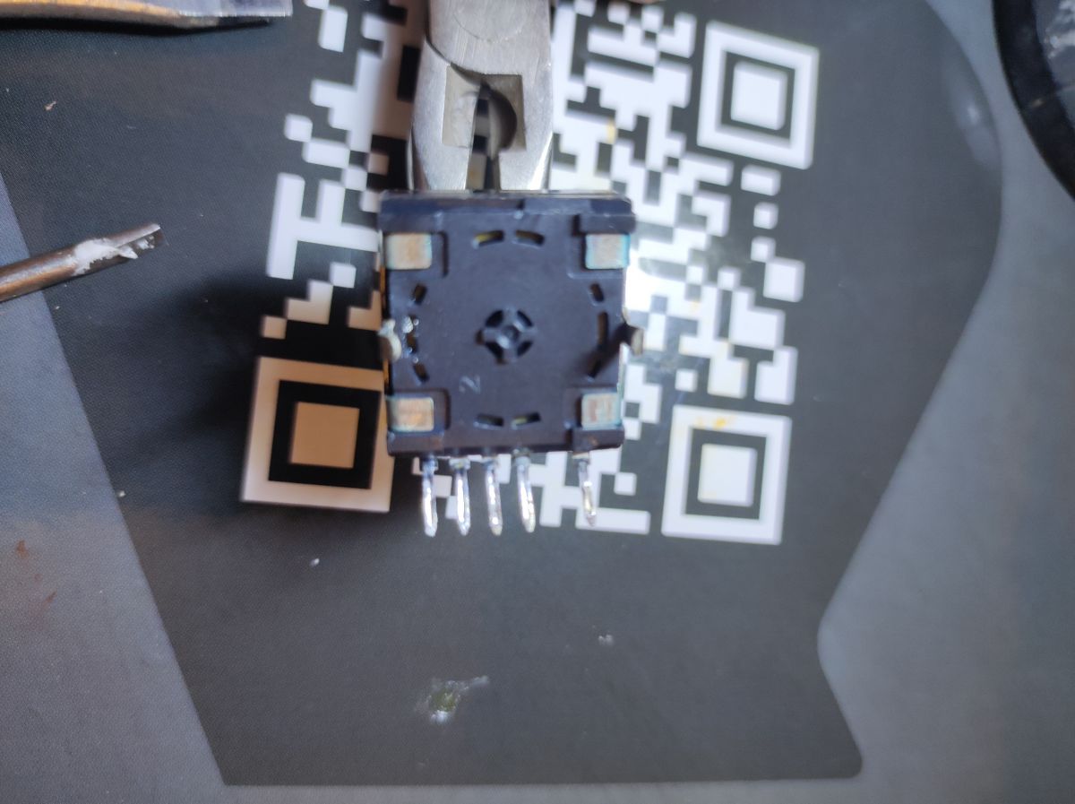

    [/quote]Niestety, ale od spodu nie ma żadnego oznaczenie.
    Beko DVN05320S - wymiana enkodera w zmywarce z 5 programami - poszukiwany model
    Uszkodzony mechanicznie, niestety. Ile pozycji ma ten enkoder? Czy jeśli ma 5 pozycji, to wszystkie 5 pozycji będą miały dany impuls w tym samym miejscu, tj. na godzinie 1, 3, 5, 9, 11?

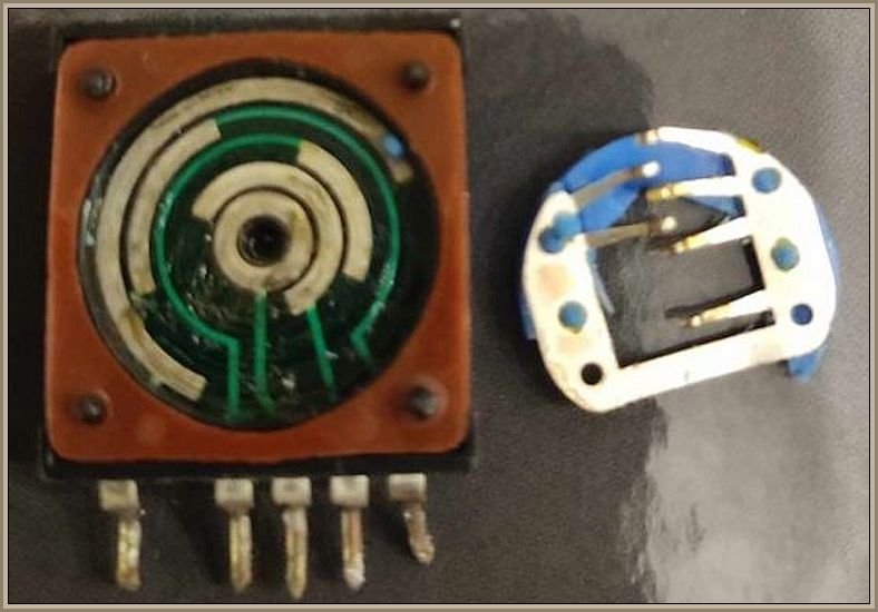

    To bardziej wygląda na przełącznik niż na enkoder. Nie dasz rady go jakoś poskładać? Kawałek niebieskiego plastiku został w środku.
    Widok przełącznika z uszkodzonym elementem i kawałkiem niebieskiego plastiku.

    Obawiam się, że to specjalnie do tego modułu przełącznik robiony. Ciężko będzie go dostać, musisz naprawić ten, który jest. Może masz dostęp do drukarki 3D albo skleić/spawać plastik.

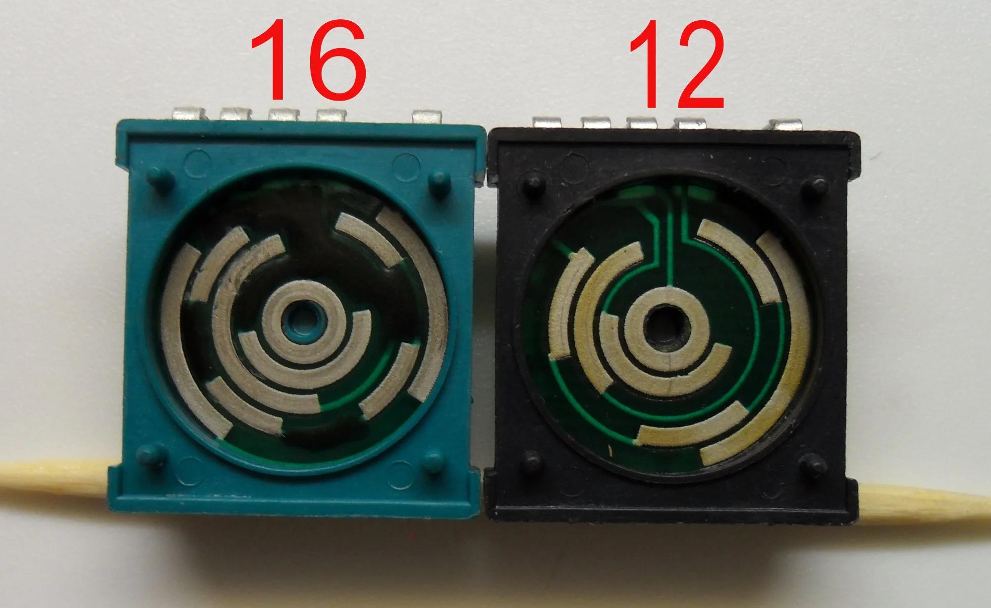

    alekt77 napisał:
    Zobacz te linki,
    oczywiście że szukałem na ali, ale wątpię że mimo tego, że wyglądają podobnie na zewnątrz, to raczej wewnątrz różnią się znacząco.
