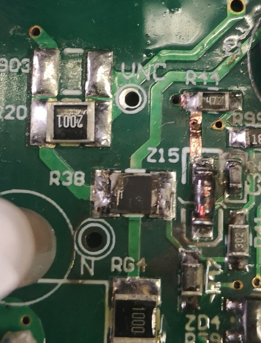

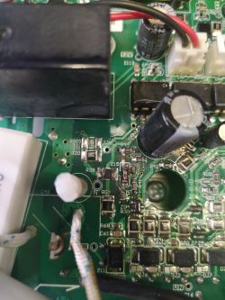

    w falowniku uległy spaleniu elementy R38 i Z15. Proszę o pomoc w rozszyfrowaniu podanych elementów. W pobliżu rezystora R38 była zbyt mocno podgięta nóżka kondensatora C49 i nastąpiło przebicie i uszkodzenie elementów R38 i diody Z15. Czy ta dioda Z15 to może być zenerka 15V?
    Zbliżenie na uszkodzoną płytkę PCB falownika z widocznymi elementami R38 i Z15. Zbliżenie na uszkodzoną płytkę PCB z przypalonymi elementami R38 i Z15.

    Problem w tym, że takich małych tanich falowników praktycznie nikt nie naprawia, bo koszt naprawy jest niemal równy cenie zakupu, a jeszcze gwarancję pasuje dać. Dystrybutorzy i producenci też kładą na to lagę i trudno im odmówić racji.
    Nadzieja w tym, że ktoś ma falownik tego typu/serii i da radę odczytać elementy. Można też zapolować na uszkodzony, z padniętym modułem mocy i sprawną MB, ale ze względu na średnią popularność tej firmy to ciężko chyba będzie.
