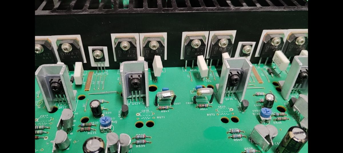

  • #5 20703058
    kris8888
    Poziom 41  
    Posty: 7018
    Pomógł: 535
    Ocena: 1920
    Sprawdź czy tranzystory regulacyjne Q621 i Q622 oraz tranzystory mocy są dobrze dokręcone do radiatora. Jeśli oprócz przekładek silikonowych jest tam użyta pasta to sprawdź jej stan, czy przypadkiem całkowicie już nie wyschła i nie wymaga wymiany.
    Instrukcja mówi żeby prąd spoczynkowy ustawiać dopiero po 5 minutach i rozgrzaniu się tranzystorów i radiatora. Czasami potrzeba nawet nieco więcej czasu żeby wzmacniacz termicznie się ustabilizował.

    Michael1995
    Posty: 159
    Ocena: 3
    @aaanteka
    Regulacje robię standardowo :) Czekam aż się wzmacniacz nagrzeje, ustawiam, czekam jakieś 15 minut poprawiam, znowu czekać aż bedzie ok.
    Wróce do domu to wrzucę te kondesatory na miernik pojemności i ERS, wtedy dam znać :D
    @kris8888
    Tranzystory są dokręcone, wzmacniacz jest w stanie oryginalnym nigdy nie grzebany :) Co do podkładek to są właśnie coś na wzór silikonowych, pytanie czy one tracą swoje właściwości? Warto je wymienić? Mam komplet podkładek mikowych bedą lepsze w połaczeniu z pasta termoprzewodząca?

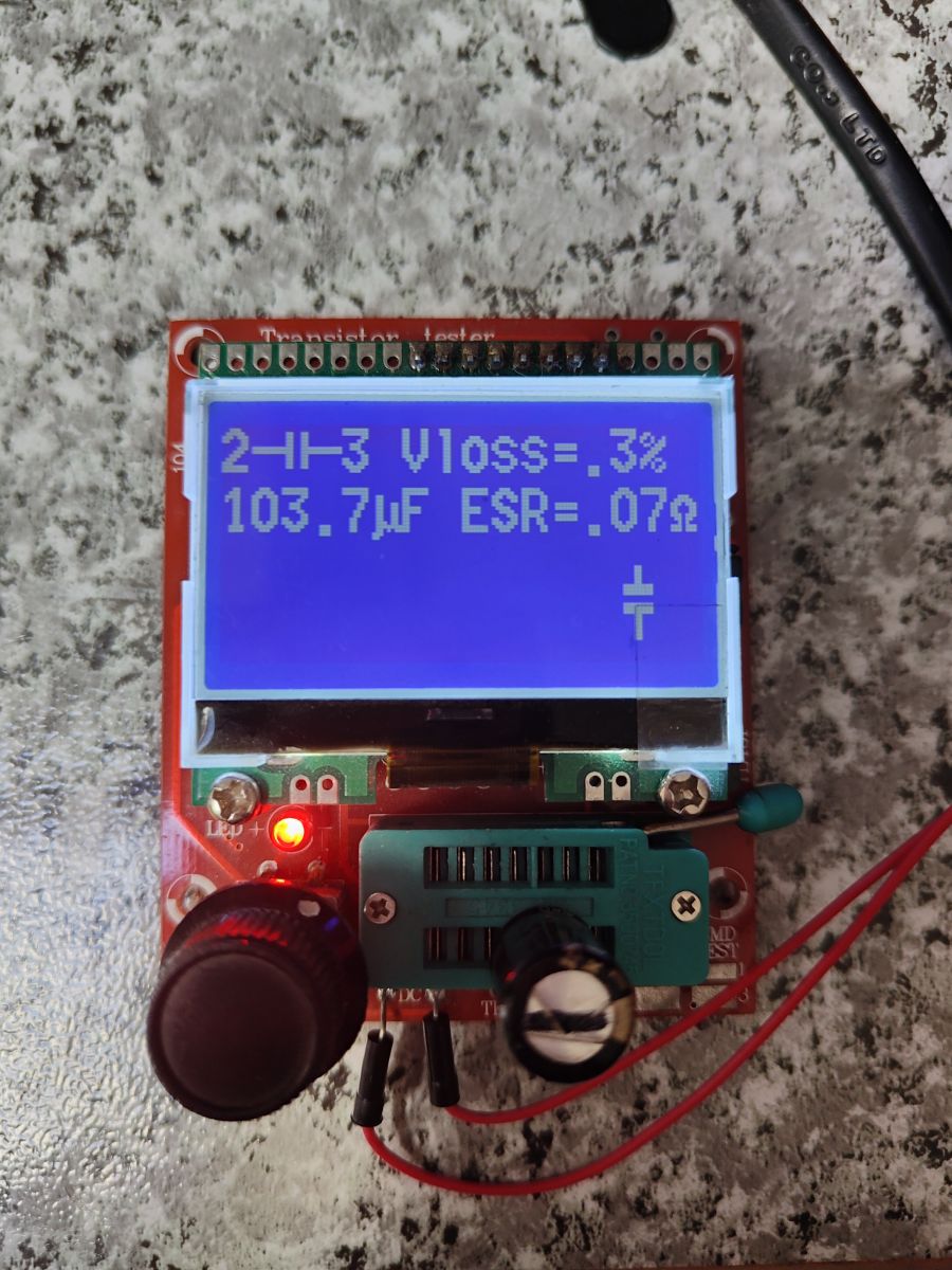

  • #8 20703894
    Michael1995
    Posty: 159
    Ocena: 3
    Takie parametry pokazał tester :) wlutowałem nowy kondensator o takich samych parametrach i żadnej różnicy.
    Tester komponentów elektronicznych wyświetlający pomiar kondensatora: 103,7µF, ESR 0,07Ω, Vloss 3%.
    Wczoraj po godzinę zabawy można powiedzieć że wyłączyłem wzmacniacz gdy cały czas już oscylować najbliżej 6mV (5,8-6,2), a teraz jak go włączyłem i dałem mu się nagrzać przez 10-15 minut to spadek napięcia był już ponad 9mV.
    Sam radiator i tranzystory do niego przykręcone są cieple, natomiast wszystkie pozostałe tranzystory które są na płycie wzmacniacza ewidentnie są bardzo gorące czy to jest normalne?
    Jedną rzecz jeszcze zauważyłem w całym wzmacniaczu wahają się napięcia dokładnie tak samo jak ten spadek na rezystorach emiterowych. Mierząc już na transformatorze wychodzi z niego około 27v i cały czas oscyluje w górę i dół o jakieś 0,5V tak samo za mostkiem prostowniczym.
    Tak się zachowuje napięcie na kondensatorze filtrującym napięcie.
