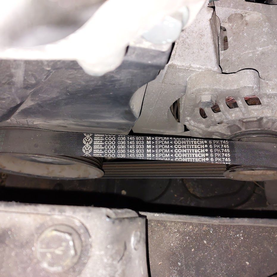

    witam szukam wymiaru paska dla alternatora . Silnik 1,4 16 V 75 KM 55 KW rok produkcji 2001 .

    ten silnik jest w różnych samochodach ! odpowiadam na pytanie śkoda fabia combi

    Podaj kod silnika w goglownicy.

    Pasek napędza tylko alternator, silnik AUA z 2001 r.

    Napis na pasku klinowym w silniku samochodowym.
    przysłano mi taką fotkę z tego silnika ?

    >>20719013
    to jest oryginalny pasek , od nowości !
Użytkownik poszukiwał wymiaru paska do alternatora dla silnika 1,4 16V 75KM (55KW) z 2001 roku, który znajduje się w modelu Škoda Fabia Combi. W odpowiedziach wskazano dwa możliwe wymiary pasków: 6PK1080 oraz 6PK737. Użytkownik zauważył, że obecny pasek jest o 8 mm dłuższy niż powinien być, ale działa poprawnie, ponieważ można go napiąć. Podano również link do oryginalnego paska, który był montowany od nowości.
