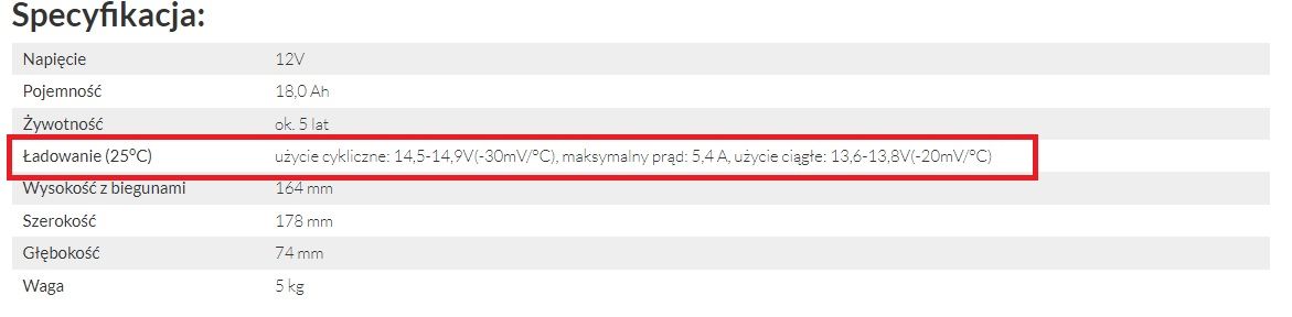

    kowalczukkn napisał:
    chciałbym się dowiedzieć, jakie ustawienia przedziałów napięcia w regulatorze PWM dla akumulatora (maksymalne, minimalne, itd.) byłyby optymalne.
    Zawsze są to ustawienia rekomendowane / zalecane przez producenta aku, który się używa. Tylko takie podejście do tematu daje szansę na maksymalne wykorzystanie żywotności aku.

    kowalczukkn
    Poziom 3  
    Posty: 24
    >>20719356
    Akumulator żelowy, pojemność 18 Ah, 12 V, firma XTreme
    Regulator dedykowany do panelu 50W, 10A, 12/24V

    kowalczukkn
    Poziom 3  
    Posty: 24
    >>20719494
    Defaultowe ustawienia regulatora to:
    float charge (użycie ciągłe?) - 13,7 V
    LVD - 10,7 V
    LVR - 12,6 V
    na ten moment zostawiłem takie ustawienia
    Specyfikacja aku to:
    użycie ciągłe - 13,6 - 13,8 V
    użycie cykliczne - 14,5 - 14,9 V

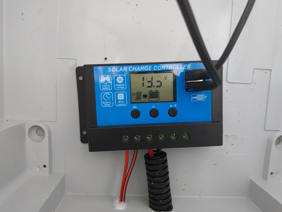

  • #14 20719740
    kowalczukkn
    Poziom 3  
    Posty: 24
    Cóż w specyfikacji regulatora są podane dwie wartości - model 2420 lub 2440
    Może zdjęcie coś powie?
