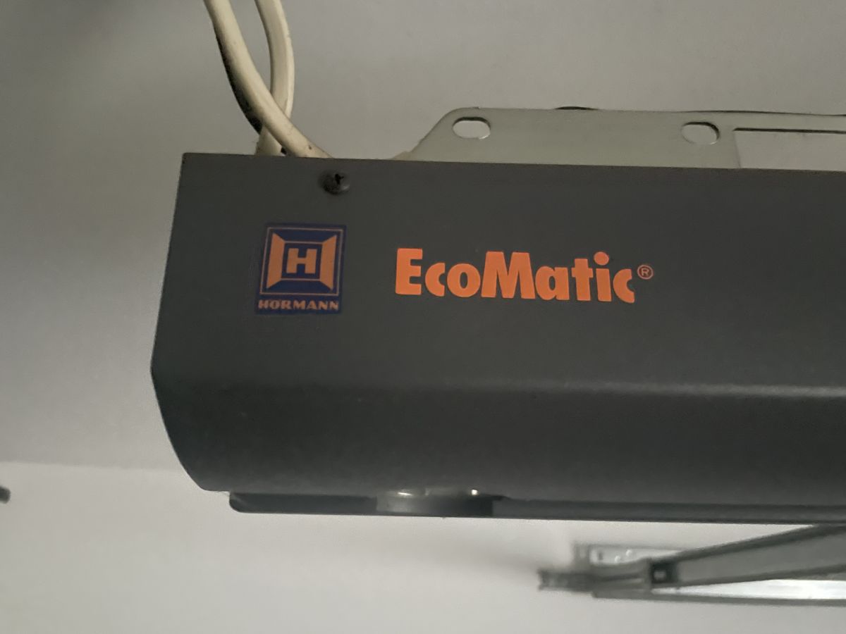

    Dzień dobry.
    Znajomy posiada dwa napędy. Hormann Ecomatic (garaż) i Nice A400 (brama wjazdowa). Obie te bramy otwiera jednym pilotem w kształcie Nice FLO4R-S. Obecnie chciałby zaprogramować nowego pilota Nice FLO4R-S do obu napędów, ale nie wiemy jak się do tego zabrać. Z informacji jakiego udało mi się znaleźć to przy montażu instalator zamontował dodatkowy odbiornik Nice do napędu Hormanna żeby móc otwierać oba napędy jednym pilotem. Proszę o porady jak zaprogramować nowy pilot do obu napędów.

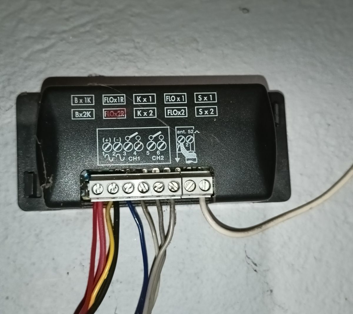

    Skoro obsługuje bramy pilotem Nice Flo4R to zapewne odbiornik Nice FLOX2R, albo jakiś kompatybilny z nim.
    Odbiornik Nice FLOX2R z podłączonymi przewodami do sterowania bramą.

    I o to biega, aby rozkminić ten "jakiś kompatybilny" - w Oryginalnym SM z przejściówką lub zewnętrznym "myszce" od Nice piloty dopisuje się jak opisałem, W Proximie już inaczej, W uniwersalnym Urmet jeszcze inaczej....
    Do poniższego - ten sposób zadziała z oryginalnym odbiornikiem Nice, ale z jakimś innej firmy na 99% nie.

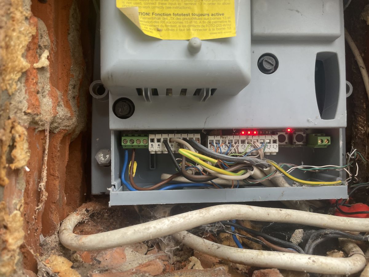

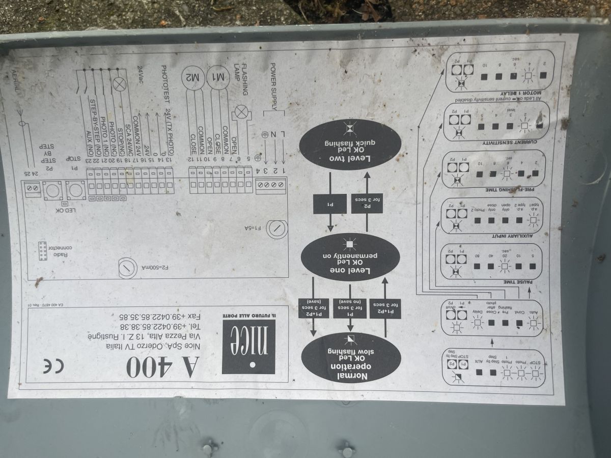

    Dodatkowo zamieszczam te zdjęcia. Gdyby było jeszcze coś potrzebne to dorzucę.
    Schemat elektryczny panelu Nice A400 z instrukcjami konfiguracji. . Napęd do bramy garażowej z logo Hörmann i napisem EcoMatic. Puszka elektryczna z okablowaniem i świecącymi diodami na tle ceglanej ściany.
    Z góry dziękuję za pomoc.
  • #10 20721708
    kotbury
    specjalista -automatyka bramowa
    Posty: 9540
    Pomógł: 2094
    Ocena: 3611
    Dalej nie wiemy, co tam jest podpięte przy Hormannie
    Na dodatek okazało.się, że A400 także bazuje na zewnętrznym odbiorniku.
    Idź dalej gdzieś w dom po kablu, w który wchodzą przewody z zacisków 17 i 22 centrali A400 to go znajdziesz (oby jeden obsługiwał oba napędy). I zdjęcie.
    Tak samo postąp z Hormannem i przewodem z jego zacisków 1 i 2

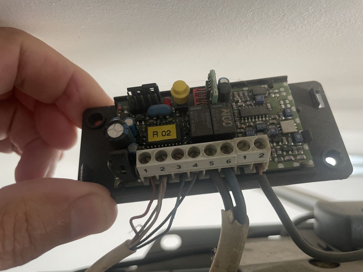

  • #11 20731002
    adi2023
    Poziom 3  
    Posty: 29
    Znalazłem zewnętrzny radioodbiornik (zdjęcie poniżej).
    Zbliżenie na płytkę drukowaną zewnętrznego radioodbiornika z widocznymi przewodami podłączonymi do złącza.
    Proszę o pomoc jak zaprogramować nowego pilota Nice FLO4R-S tak żeby obsługiwał oba napędy (Hormanna i Nice).

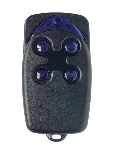

  • #13 20731147
    adi2023
    Poziom 3  
    Posty: 29
    Taki pilot chce zaprogramować. Oryginalny wygląda tak samo.
    Pilot do bramy wjazdowej z czterema przyciskami

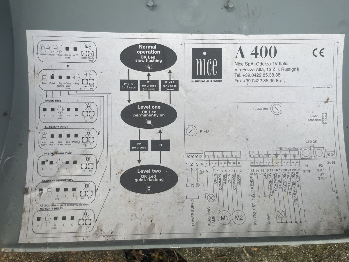

  • #15 20733464
    adi2023
    Poziom 3  
    Posty: 29
    A jak zaprogramować ten powyższy pilot do bramy wjazdowej - model Nice A400 (zdjęcie poniżej)?
    Widok wewnętrzny napędu do bramy z okablowaniem. Schemat elektrycznego napędu Nice A400 z instrukcją programowania.
    Zgodnie z tym co znalazłem w załączonej instrukcji to do tego napędu jest dokładany zewnętrzny odbiornik, dzięki któremu mogę zaprogramować pilota. Chciałem się upewnić czy aby na pewno mam go szukać i jak on wygląda? I jak zaprogramować pilota do niego?
    • A400-wyd.01.pdf (1.8 MB) Musisz być zalogowany, aby pobrać ten załącznik.
  • #16 20733543
    kotbury
    Posty: 9540
    Pomógł: 2094
    Ocena: 3611
    No w koło macieju.....
    U ciebie NIE MA wpiętego w A400 tego odbiornika z instrukcji (jest pusta pionowa dziura po prawej).
    Najprawdopodobniej odbiornik z postu #11 obsługuje oba napędy. Kanał 1 Hormanna, Kanał 2 A400 (chyba, sądzac z wyglądu przewodów). Instrukcję tego odbiornika masz kilka postów wyżej.
