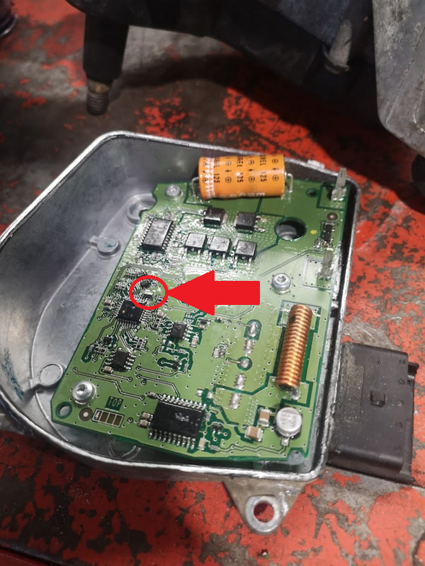

    Temat dość powszechny, brak jednoznacznego rozwiązania problemu - zwłaszcza, że zawsze po czyszczeniu działał - ale nie pisano jak długo.
    Ze względu na ograniczony już dostęp części lub ich wysoką cenę wrzucam rozwiąznie: kwarc przy procesorze.
    Usterka znaleziona przypadkiem.
    • Usterka silnika wycieraczki Citroen C5 X7 III - kwarc przy procesorze image.png (806.29 KB) Musisz być zalogowany, aby pobrać ten załącznik.
