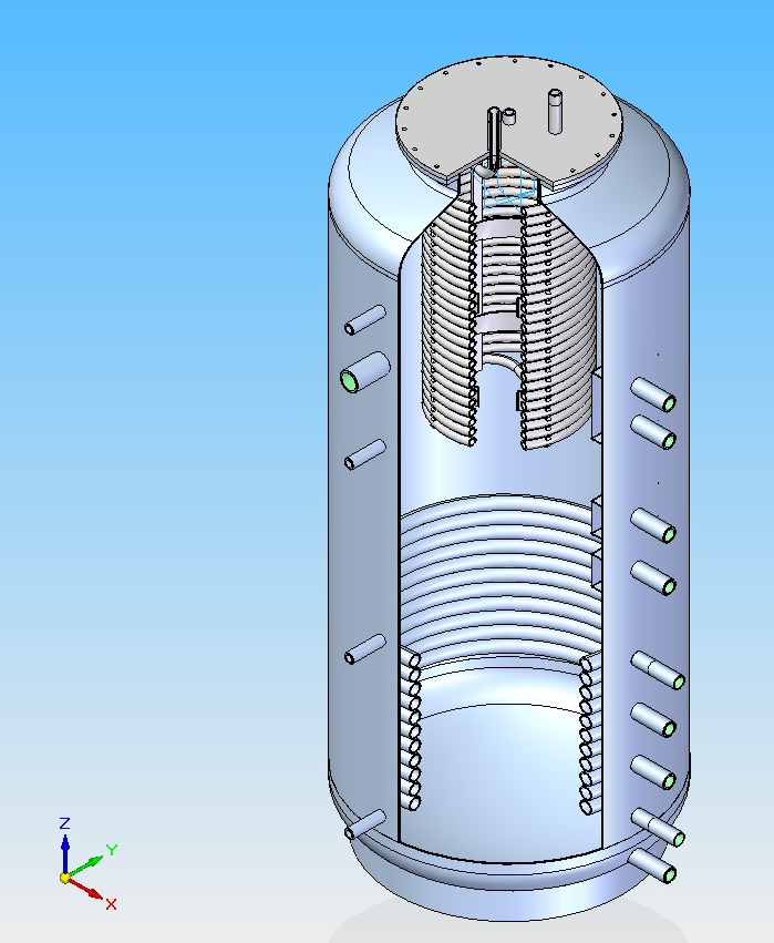

    Mam zbiornik akumulacyjny/bufor ciepła o pojemności 2000l.
    Schemat poglądowy zbiornika akumulacyjnego z wężownicami.
    (schemat poglądowy)
    Zawiera jedną wężownicę CWU oraz wężownicę do solarów. Ze względu na to, że mam miejsce na 2 grzałki, zastanawiam się, czy jest sens dokupić turbinę wiatrową, która zasilałaby samą grzałkę. Nie chodzi mi tu o jakieś wielkie temperatury do ogrzewania domu, jedynie o podgrzanie wody na tyle, żeby z kranu leciała ciepła woda. Nie mam miejsca na panele, za to mam miejsce na szczycie na 2-3 turbiny pionowe lub maszt z jakąś turbiną poziomą. Czy jest sens iść w takie rozwiązanie?
