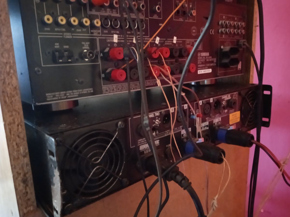

    Najlepiej daj fotki połączeń i dokładnie, krok po kroku opisz co z czym masz połączone i jakimi kablami.
    I tak jak już pisałem, do wysterowania końcówki mocy potrzebny jest mikser audio.
  • #7 20727113
    piotrlizak772
    Poziom 3  
    Posty: 13
    Panel tylni wzmacniacza z różnymi podłączonymi kablami.

    Może jeszcze raz ze zrozumieniem przeczytaj 6# post?

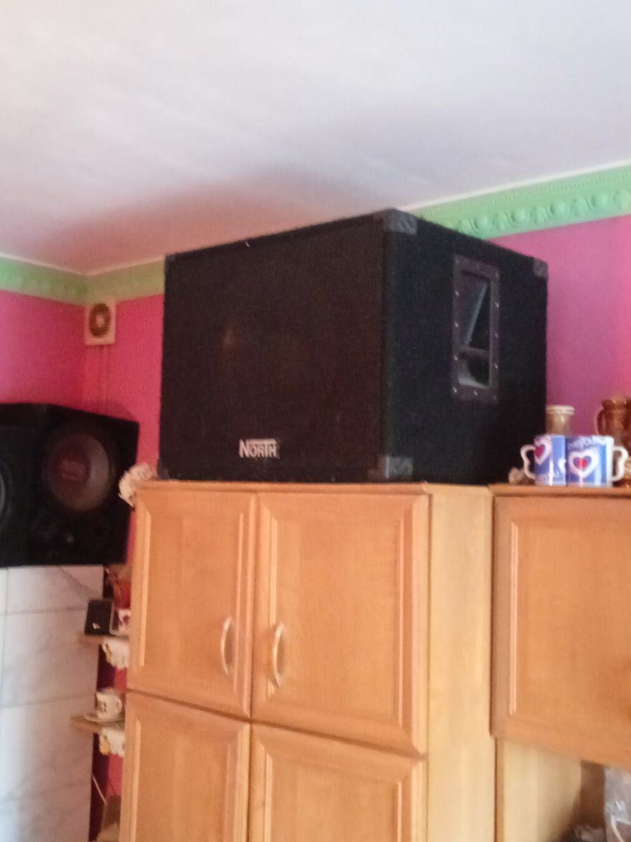

    Kolumna głośnikowa na szafce w pomieszczeniu.
    Takie te kolumny 350 Wat 8 omów a w tej końcówce są po4omy wiem ale 4omow też mam kolumny
