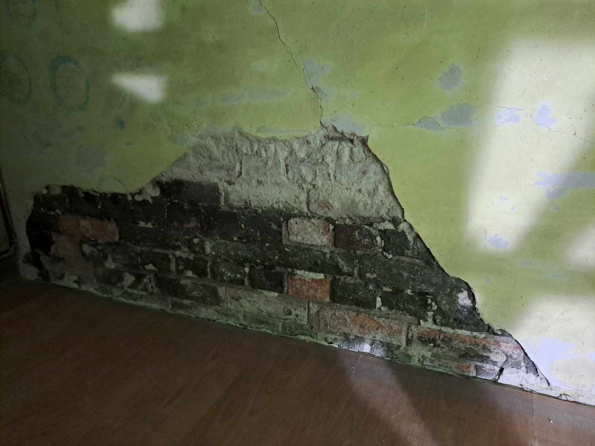

    Dzień dobry! Zabrałem się za remont pokoju, na który zbierało się od dłuższego czasu. Przyszlifowałem ściany i po uzupełnieniu ubytków mam zamiar potraktować je gładzią. W pewnym miejscu odpadł mi jednak kawałek tynku aż do cegły - około 1x0,5 metra i 10 mm głębokości. Chciałbym zakleić to tynkiem gipsowym Knauf Goldband, stąd moje pytanie - jak długo będzie to wszystko schnęło, zanim będę mógł szpachlować i malować? Czytałem, że takie tynki powinny schnąć nawet 8-14 dni, ale przecież to tylko mały kawałek. Albo, czy jest może opcja naprawić to inaczej i szybciej?
    Pozdrawiam serdecznie! Fragment ściany z widoczną warstwą cegieł, gdzie odpadł tynk.

    Nie wiem czy da się to co do godziny, albo dnia określić, bo wszystko zależy od indywidualnego miejsca, warunków pogodowych, wilgotności, grubości ubytku. Ale patrząc na to zdjęcie to uważam, że trzeba nie tylko to co samo odpadło, ale i więcej odsłonić bo te pęknięcia zaraz polecą na dół przy tynkowaniu/gipsowaniu.

    Mały kawałek- a to dobre.
    Kolega chce zatynkować sadzę po piecu i dziwi się że tynk spadł.

    Cegła ma powiedzmy 25 cm długości i 6 cm wysokości - tam jest z pół metra kwadratowego - a więcej raczej trzeba wymienić na co już zwrócono uwagę w poście #2 - postukaj po tynku i tam gdzie jest "głucho" to niestety trzeba zerwać i potynkować od nowa - będzie pewnie z 2 metry kwadratowe - i przejmuj się tą sadzą ją trzeb zeskrobać ile pójdzie i jakoś zablokować żeby nie wyłaziła na wierzch.
    Zrobić raz a porządnie nie ma co dziadować.
    A zaprawę proponuję normalną no czasy takie że już nikt nie umie robić zaprawy czyli będzie z worka "do tynkowania" najlepiej żeby w nazwie miała "cementowo-wapienna"...

    Przecież ta ściana całą jest do skucia i ponownego otynkowania.
