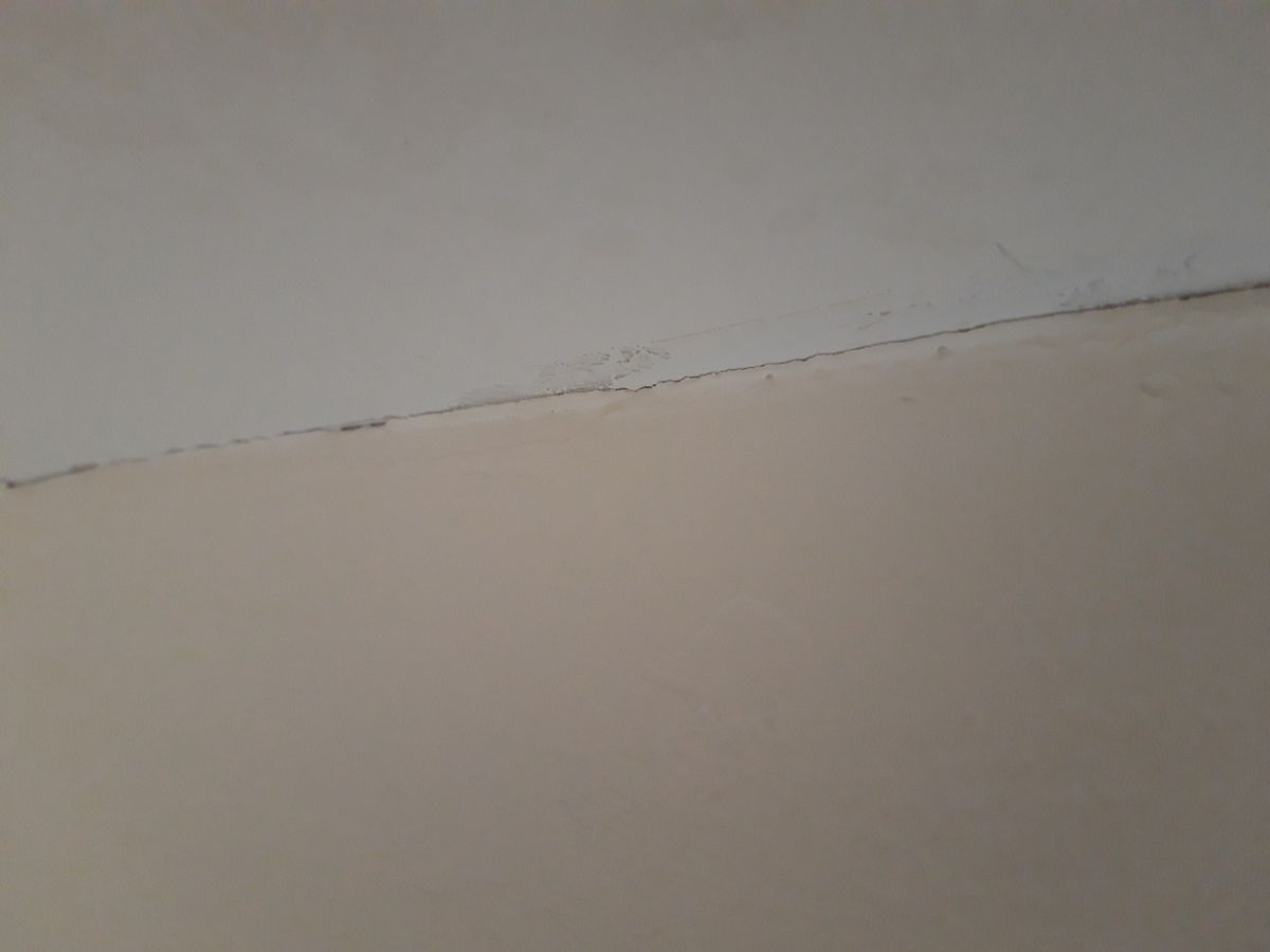

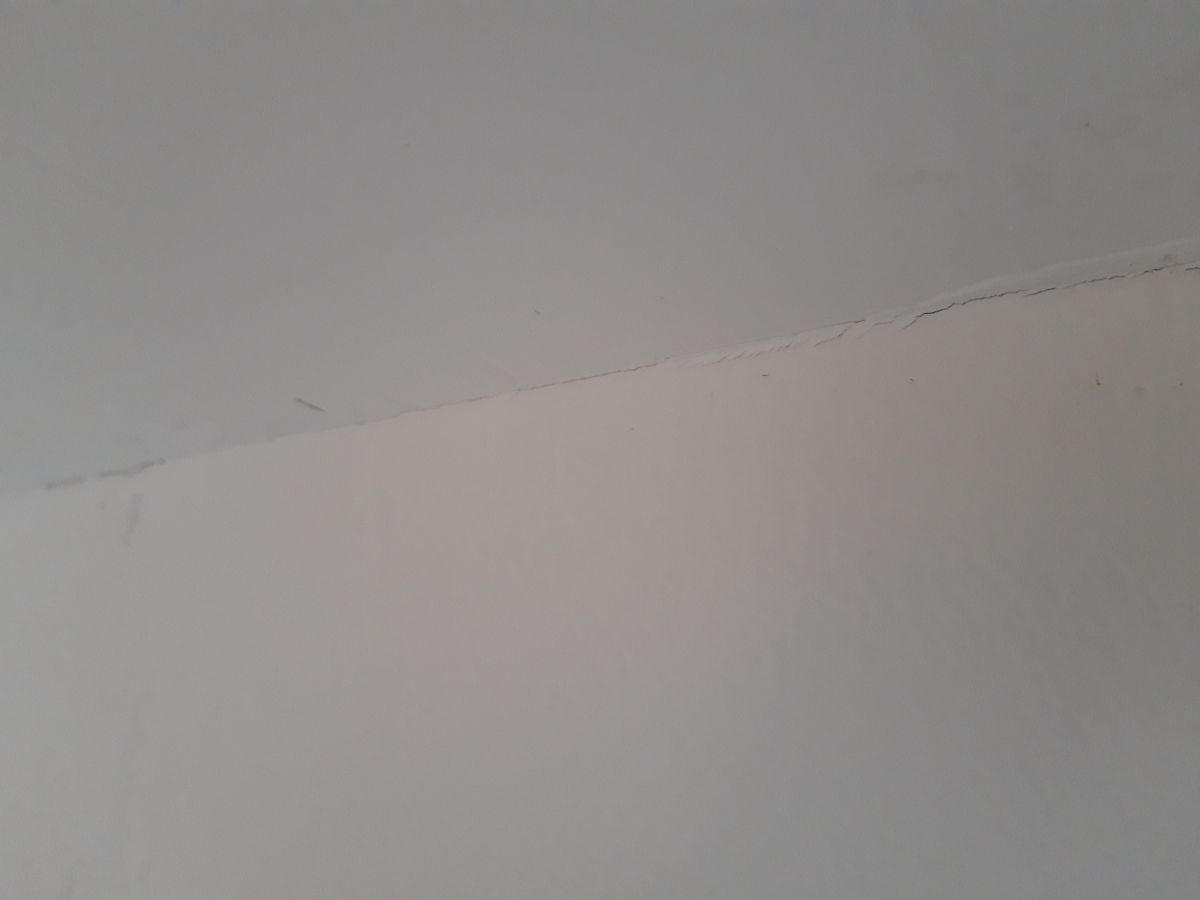

    Dlaczego pęka mi sufit z GK na łączeniu ze ścianą z cegieł przykrytą tynkiem gipsowym?
    Łączenia przykryłem flizoliną flizeliną i zalepiłem Vario.
    Pęknięcia na styku sufitu GK i ściany z cegły – flizelina, Vario, tynk gipsowy – przyczyny pękania
    Czy to tzw. pęknięcie kontrolne, czy to stało się dlatego, że jak kładłem gładź, to tę krawędź naruszyłem szpachelką i nożem do gładzi?

    Pęknięcia nie są niczym nadzwyczajnym, To zwyczajny objaw naprężeń z różnych przyczyn. U Ciebie być może z powodu różnej rozszerzalności materiałów powierzchni sąsiadujących czy skakania po suficie lub źle wykonanego połączenia płyt gipsowych, tynku itd itp.. A może wiatr rusza Ci całym dachem? Gdy szpara naokoło to wtedy uważaj aby dach nie odleciał w czasie burzy?
    Gdy założysz na szparę przyrządy pomiarowe to wtedy możesz je uważać za kontrolne. Inaczej się nie wypowiadamy bez poznania bliższych szczegółów i tempa ich rozszerzania się...
    Raczej nie.
    Trzeba wiedzieć coś więcej o konstrukcji sufitu.
    Czy są profile obwodowe? Czy płyty są przykręcone do nich? Czy zastosowałeś taśmę ślizgową? Czy profile CD mają odpowiedni luz wzdłużny?

    Na takie ruchome łączenia, stosuje się taśmę ślizgową, która tworzy równe pęknięcie. Taśmę kleisz na ścianę przed przykręceniem płyt GK do stelaża podwieszonego sufitu. Ściana powinna być równa, najlepiej pociągnięta gładzią. Po zamontowaniu sufitu odcinasz nożykiem nadmiar wystającej taśmy. Pęknięcia w postaci prostej, milimetrowej kreski nie zakrywasz niczym. Wygląda estetycznie, bo nie odrywa warstwy szpachli od ściany.

    Panowie, profile są ustawione co 40 cm, prostopadle do ściany.
    Do tych przyściennych, czy jak to zwiecie obwodowych, nie dawałem wkrętów.
    Jak sobie z tym teraz poradzić?

    Jeżeli zjawisko pękania już wystąpiło, to można je tylko zamaskować klejąc taśmę papierową do narożników lub ćwierćwałek ze styropianu.

    Ciekawe jest to ze wyszla taka sytuacja po polozeniu gladzi, moze ona tak sie zle kurczy i pęka, tam gdzie nie ma gladzi na suficie i ścianie nie widze spękań

    Nic dziwnego w tym nie ma. W zależności od wilgotności i temperatury płyty zmieniają swoje wymiary, podobnie jak podłoga z paneli. Gdy nie ma szczeliny dylatacyjnej przy ścianie potrafi wyrosnąć niezły bąbel. Oczywiście bąbla na suficie nie będzie bo płyty są przykręcone ale po położeniu gładzi czy malowaniu cały sufit chłonie wilgoć i rozszerza się we wszystkich kierunkach a następie płyty wysychają i wracają do swoich normalnych rozmiarów. Wtedy wokół przy ścianie pojawiają się rysy.

    U mnie kazałem firmie (mimo ich oporu :-)) wykończyć łączenie podwieszanego sufitu ze ścianą silikonem i od ponad 10 lat żadnych pęknięć a mieszkam w regionie mocno narażonym na tąpnięcia.

    Nic się nie odkleja czy pęka i nie przebarwia a farba nie odpada.
    Z tego co pamiętam, przed silikonowaniem chyba było gruntowane a od tego czasu pomieszczenie (salon w bloku) już było ze trzy razy malowane.
    Tyle że nie pamiętam jaki to był rodzaj silikonu, ale nawet po tylu latach jest - że się tak wyrażę - miękki.

    Myślę że dobrej jakości silikon, rozwiąże problem pęknięć pomiędzy ścianą a podwieszanym sufitem.
