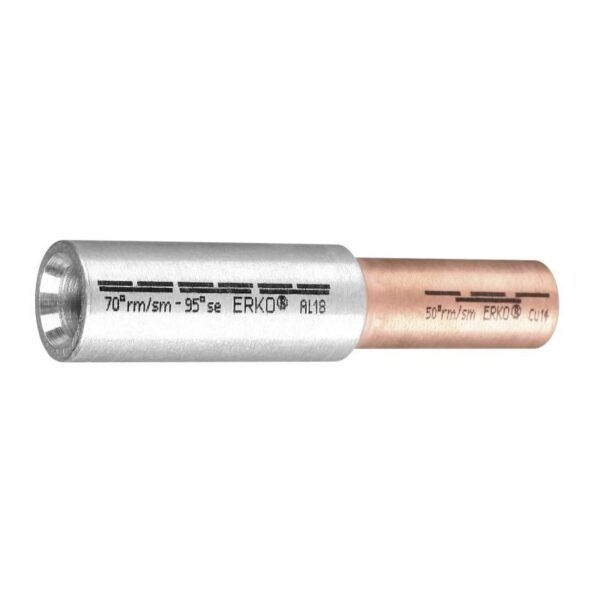

    Nie łączy się przewodów aluminiowych z miedzią. Bo oba metale reagują chemicznie ze sobą. Są gotowe złączki tylu Cu-al zwane potocznie " kualami".
    Innym sposobem jest cynowanie przewodu miedzianego zwykłym lutem. I wtedy można łączyć przewody.

    Przy łączeniu miedzi z aluminium miedz powinna być pobielona cyną.

    A co to za wyrazik !!!! --------------kualami".------------------
    Złącze Cu - Al inaczej "kual". Od połączenia CuAl.

    Podkładki były ale miedziane z jednej strony powleczone warstwą cyny. Taką konstrukcje mają też złączki Cu/Al. Cyna nie reaguje z miedzią ani z aluminium.
