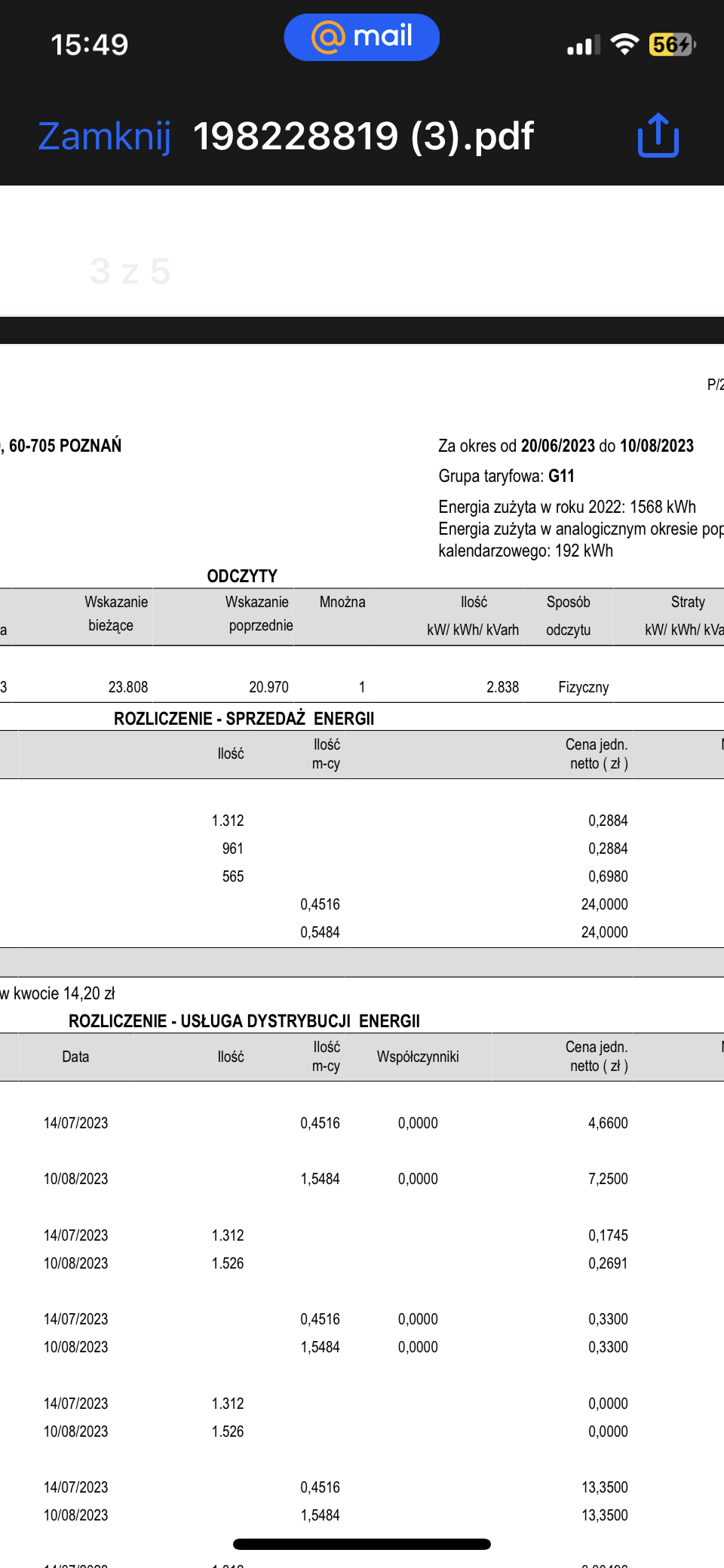

    Witam wszystkich, proszę o pomoc, moje średnie zużycie energii przez 2 miesiące wynosiło około 250 kW, od prawie 2 lat mieszkam z żoną w mieszkaniu, w zeszłym miesiącu otrzymałem rachunek, na którym zużyliśmy 2838 kW przez 2 miesiące! Najdziwniejsze jest to, że licznik pokazuje tę samą wartość, ale dalej działa w normalnych granicach. Pytanie brzmi, co to może być?
    Zrzut ekranu dokumentu z fakturą za energię elektryczną. Zrzut ekranu przedstawiający fakturę za energię elektryczną z danymi na temat zużycia energii oraz kosztów.

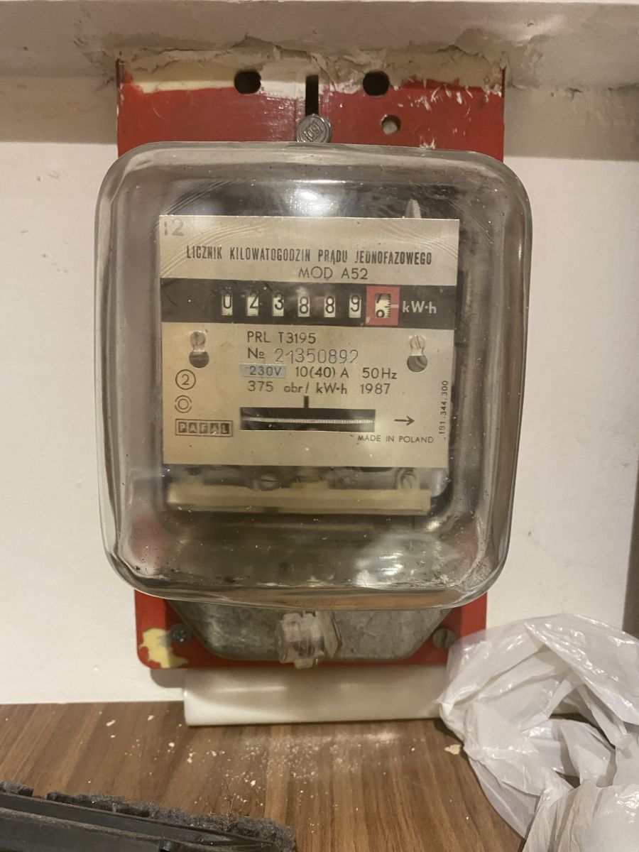

    Pokaż zdjęcia licznika
  • #3 20733213
    romanpolanski188
    Posty: 4
    Licznik energii elektrycznej z przodu z wyświetlaczem i obudową z tworzywa sztucznego.

    Nie widać na tym zabytku z 1987 roku legalizacji Urzędu Miar. Możliwe, że mu cyferki zmieniaj się w sposób niekontrolowany. Po 36 latach bez sprawdzania to bardzo możliwe.
    Tzn. wskazania na nim są teraz bez mian?

    No to jeśli tyle nie przeszło przez niego to może cyfry się mogły przekręcić. Legalizacja jest, plomba górna 2009.
    Jedyna opcja to wysłanie na ekspertyzę i tyle, ale nie wiem co z tego wyjdzie i na ile prawdopodobne może być przeskoczenie cyfry, myślę, że bardzo mało.

    2838 kWh przez 51 dni (20/06/2023 - 20/08/2023) to po 55,65 kWh/dobę czyli ciągła pobierana energia o mocy 2,32 kW. To jakby np. farelek o mocy 2 kW włączony na okrągło + zużycie rzeczywiste nawet zawyżone . :crazyeyes: :sm31:

    Może tak być, na załączonej fakturze widać że poprzedni odczyt 20970 jest jako "ODBIORCA" a nie "Fizyczny" - czy autor tematu podawał odczyty ?
    Licznik jest wewnątrz mieszkania czyli jest "niedostępny".
    Słuszna uwaga. Nie zwróciłem na ten fakt uwagi.
    Ciekawe ile poprzednich było odczytywanych i podawanych przez odbiorcę. Może okazać się, że to nie przez 51 dni zużyto te 2838 kWh (nie 2838 kW jak podał autor) tylko przez rok czy nawet więcej i wtedy średnie zużycie byłoby na przyzwoitym poziomie. Niech autor poda kiedy był poprzedni odczyt rzeczywisty i ile on wynosił.

    Legalizacja sprzed 14 lat jest ważna jeszcze przez rok ale licznik pochodzi z 1987 roku czyli ma 36 lat, przeskoczenie cyfry było możliwe.

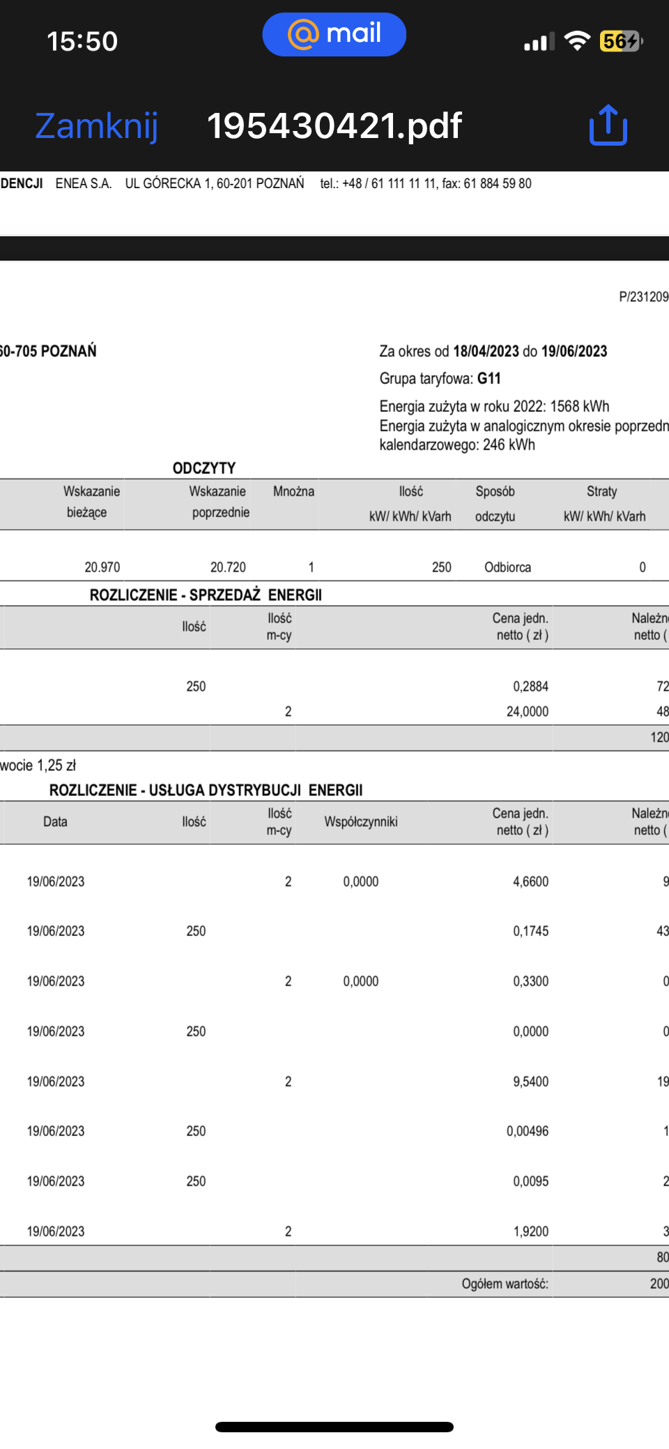

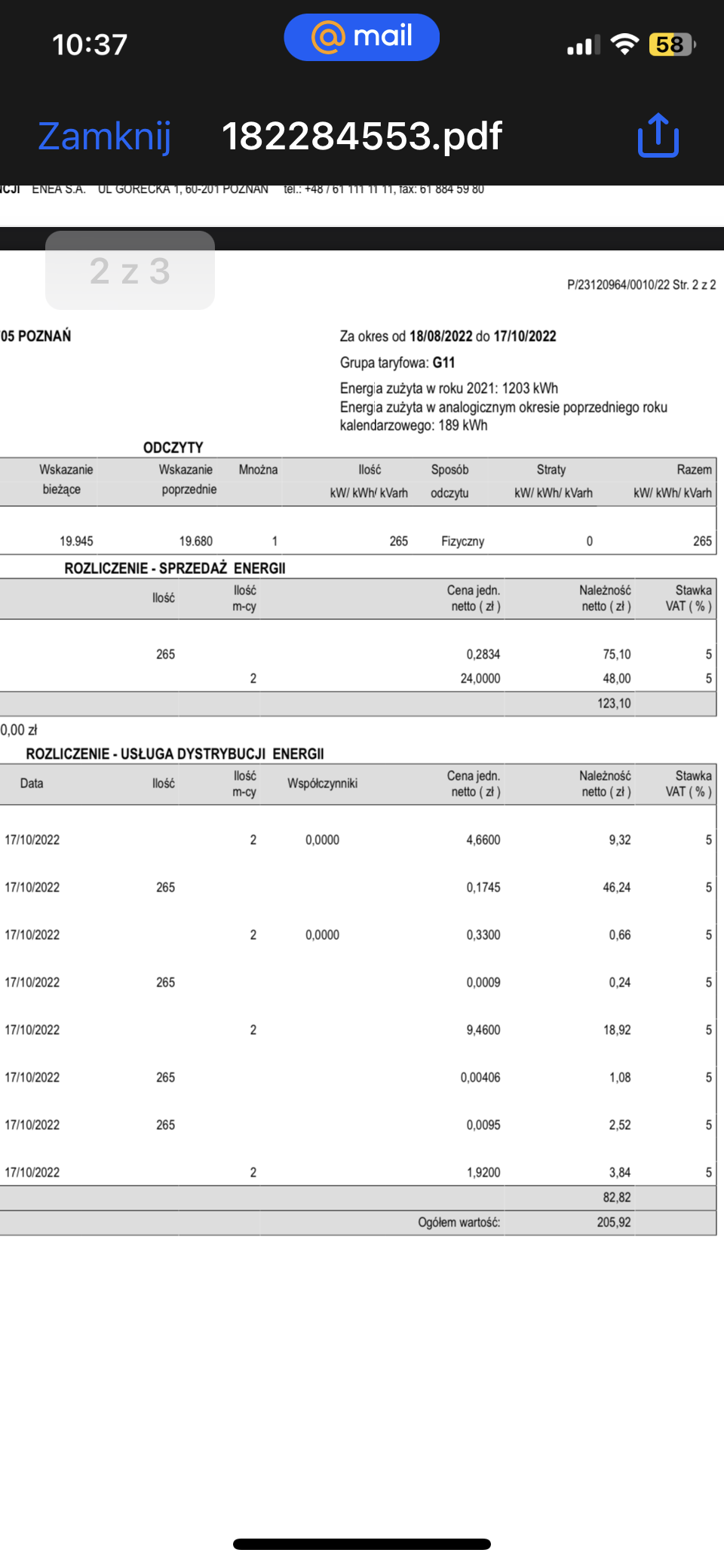

    Ostatnia była w październiku z odczytem fizycznym i wszystko się zgadzało Zdjęcie przedstawia dokument zawierający rachunek za energię elektryczną z informacjami o zużyciu i rozliczeniach. Faktura za energię elektryczną z wyliczeniem zużycia i kosztów.
    Tak naprawdę to nigdy nie podawał elektroniczne , myślałem ze to automatyczne działa

    Czyli leciało z prognozy i teraz masz wyrównanie.

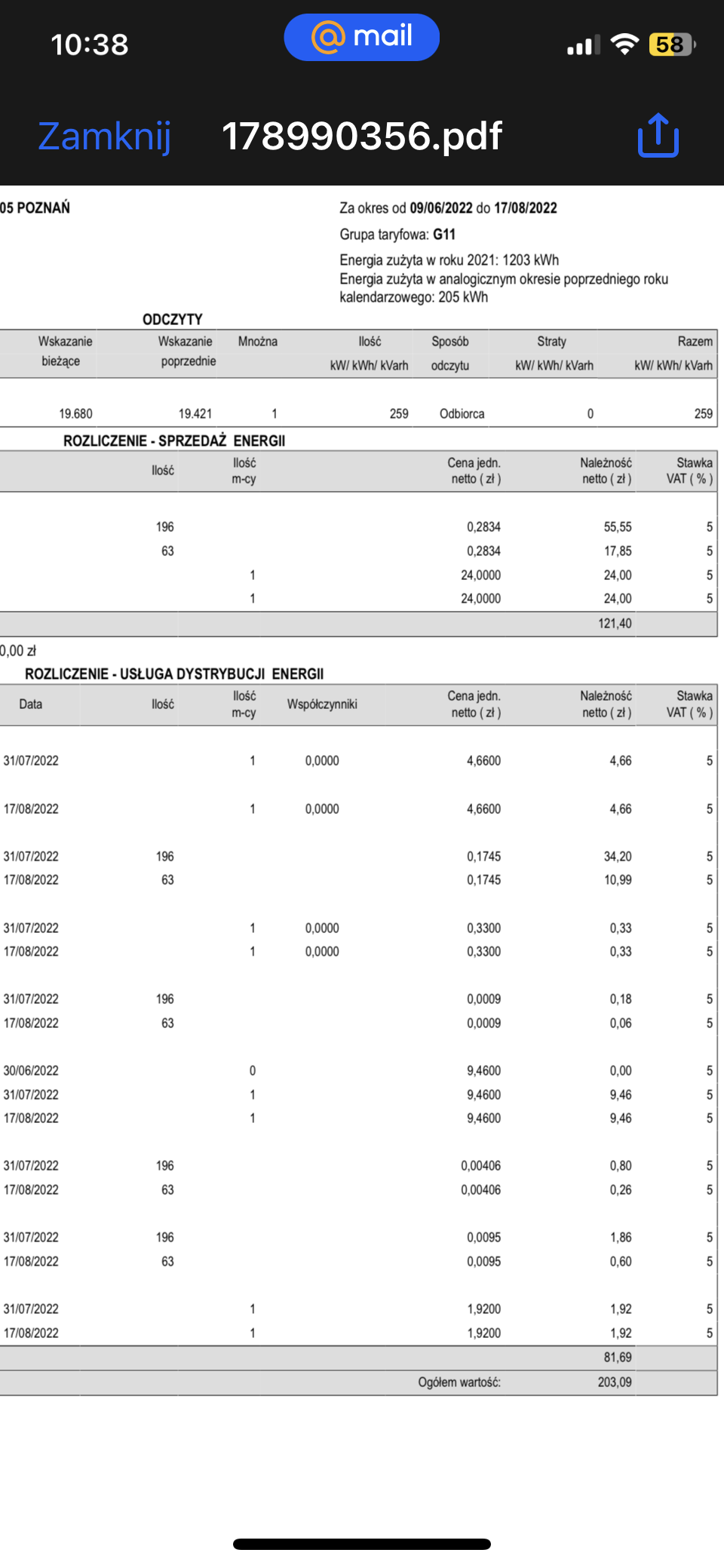

    Czyli wszystko się zgadza, między dwoma odczytami fizycznymi od października 2022 do sierpnia 2023 miałeś zużycie 3863kWh. Daje to średnio około 12kWh na dobę za ten okres czasu. Dość dużo, ale jeszcze możliwe. Może w zimę miałeś większe zużycie a prognozowane było przez dłuższy czas niskie zużycie stąd teraz to wyrównanie.
    Wszystko zależy co miałeś włączone do prądu i używałeś przez ten czas od października 2022 do sierpnia 2023.

    nie wspmina, że przybyło domowników a poprzedni odczyt fizyczny pokazał zużycie 265 kWh w ciągu dwóch miesięcy czyli zbliżone do średniego
    moje średnie zużycie energii przez 2 miesiące wynosiło około 250 kWh,

    Z rachunków przedstawionych przez autora wynika, że:
    - w 2021r zużywał średnio 100kWh/m-c
    - w 2022r zużywał średnio 132kWh/m-c (zwiększenie zużycia o 32%)
    - od października 2022 do sierpnia 2023 zużywał średnio 386kWh/m-c
    Aktualnie jest to ok. 13kWh/dzień. Łatwe do weryfikacji przez autora w przeciągu tygodnia (mając możliwość odczytania licznika).
    Wygląda to tak, jakby w ostatnim kwartale roku 2022 autor kupił/uruchomił urządzenie, które pobiera średnio 540W (lub odpowiednio więcej, ale cyklicznie, jak np. lodówka).
    Przy tak małych liczbach może to być równie dobrze czajnik elektryczny (a wcześniej był gazowy), kuchenka elektryczna, lub okazyjnie włączana farelka lub grzejnik elektryczny.
    Poprawione; dzięki Panowie za zwrócenie uwagi.
