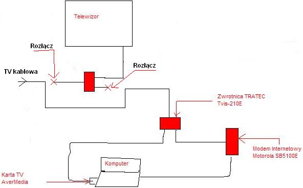

  • #23 3304493
    zabol_pp
    Posty: 21
    Witam serdecznie!!
    To ja sprubóje jednocześnie przedstawić swój problem oraz dołączyć do niego załącznik zamontowania u mnie tego sprzętu.
    Z góry przepraszam za mój rysunek ale nigdy nie miałem zdolności plastycznych :P
    A teraz opis sytuacji i schematu:
    1. do domu z klatki dochodzi do mnie kabel telewizji kablowej i dociera do urządzenia rozdzielającego go na dwa sygnały (Tratec TRIS-210E Fully Isolated System Outlet)
    2. z tego uządzenia wychodzą dwa kable jeden dwumetrowy do telewizora oraz drugi około 7 metrowy kabel do modemu internetowego firmy motorola (SB5100E SURFboard Cable Modem)
    3. z modemu wychodzi kabel bezpośrednio do komputera przenośnego firmy Acer
    A teraz problem:
    Kilka dni temu zakupiłem karte TV (AverMedia) na złącze PCMI i uruchomiłem ją bez rzadnego problemu sam dokonałem zakupu najprostszego rozdzielacza sygnału tv i go zamontowałem tuż przed modemem i rozdzielilem sygnal na wyjscie do modemu i wyjscie do karty tv
    po zamontowaniu tego wszystkiego okazalo sie iz niektorye kanaly odbieraja tylko sam obraz nawet po recznym dostrojeniu kanalu, niektore kanalay strasznie snieza niezaleznie od strojenia automatycznego i recznego a niektore kanaly posiadaja takie biale paski o minimalnej wielkosci poziome nie przez caly ekran ale takich kilka odcinkow na calym obrazie :/
    chcialbym osiagnac obraz w miare dobry i moje pytanie jest nastepujace:
    1. co nalezy zmienic w tym calym systemie zeby osiagnac dobry obraz z dzwiekiem?
    2. czy takie objawy sa objawami zbyt malej sily sygnalu?
    3.czy zakup jakiegos wzmacniacza powinien pomodz?
    4.jesli wzmacniacz jest rozwiazaniem mojego problemu to gdzie go zamontowac?
    5.jakiej marki polecacie wzmacniacze?
    Prosze o pomoc i z gory dziekuje
    NIestety z przyczyn technicznych nie udalo sie podlaczyc mi do wypowiedzi pliku ze schematem dlatego serdecznie prosze Userów DJpopak i Kasprzyk o udzielenie pomocy na ile to mozliwe lub odezwanie sie do mnie na moj numer gg 4387593 gdzie napewno uda sie wyslac schemat i uzyskac mam nadzieje od was jakas pomoc
    A teraz dwa schematy które udalo mi sie chyba zamiescic w forum
    1. schemat przed podlaczeniem do karty ty
    2schemat mojego podlaczenia
    • Jaki wzmacniacz do TV kablowej na długi kabel 15m? SCHEMAT 2.JPG (21.92 KB) Musisz być zalogowany, aby pobrać ten załącznik.
    • Jaki wzmacniacz do TV kablowej na długi kabel 15m? SCHEMAT 1.JPG (18.29 KB) Musisz być zalogowany, aby pobrać ten załącznik.

  • #25 3308733
    Popak
    Moderator na urlopie...
    Posty: 2762
    Pomógł: 97
    Ocena: 270
    Zobacz czy będzie ok jak odłączysz TV (całkowicie rozdzielacz 1) a podłącz antenę bezpośrednio do rozdzielacza 2
  • #26 3309065

    kasprzyk
    Specjalista elektryk
    Posty: 5595
    Pomógł: 354
    Ocena: 671
    Odczytaj parametry Downstreamu - powinno być od 0-15 dB
    Ogólnie:
    Zwrotnicę trateca przenosisz w miejsce gdzie masz komputer - tam jedno wyjście podłączasz do karty TV drugie do modemu
    W miejsce zwrotnicy wstawiasz rozgałęźnik 1/2 trateca, multiline, telmora - powinno wszystko chodzić - chyba, że już na TV masz słaby odbiór.
    Pzdr

    Posty: 21
    jutro rano to sprawdze i zamieszcze wynik tego eksperymentu
    kablowke mam lokalna TV DIANA
    ale ja po swoim polaczeniu niektore kanaly mam w sredniej jakosci niektore tylko bez dzwieku niektorych nie da sie dostroic z kolarami wiec jesli po twoim podlaczeniu bedzie dobrze oznaczac to bedzie ze nalezyc zrobic co ??
