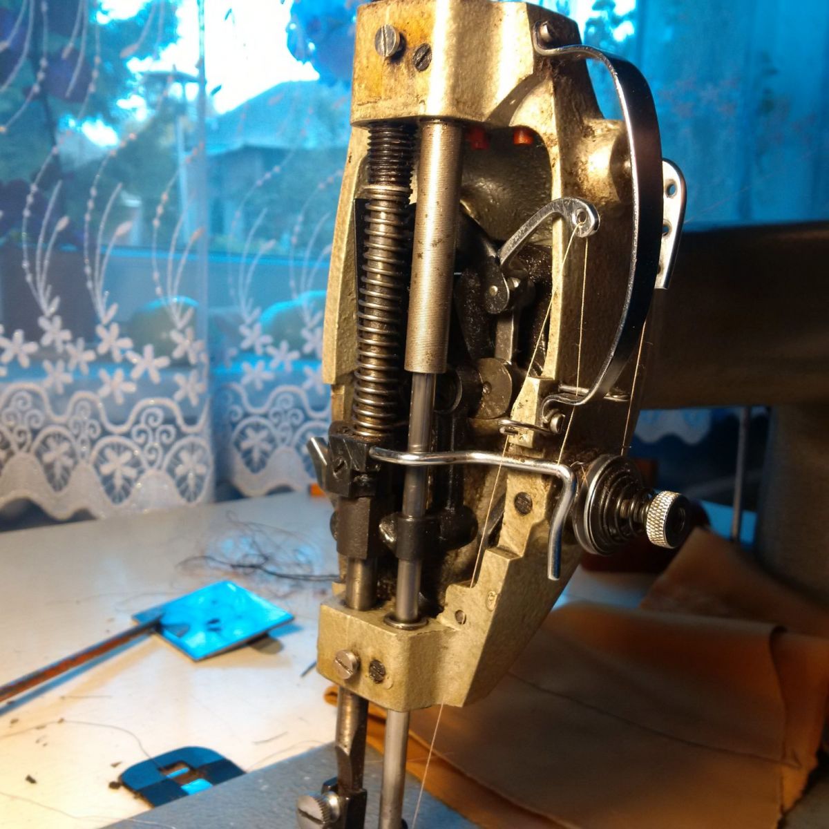

    mam problem z Babci maszyną, maszyna nie szyje, ściągnąłem serwisówkę:
    https://www.elektroda.pl/rtvforum/topic3640847.html

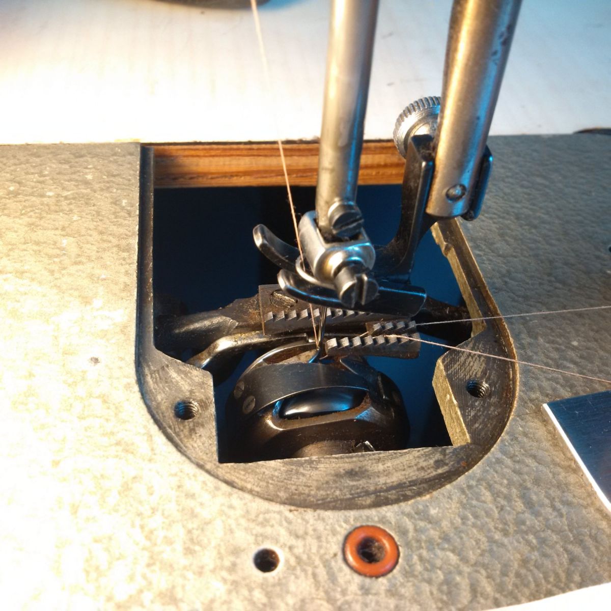

    wg której chciałem ustawić rozrząd, jednak w maszynie babci niema już znaków na igielnicy gdyż pewnie się wytarły, przy ustawieniu tego "na oko" niby chwytacz łapie nitkę i ją przewleka "na sucho" ale jak już z materiałem próbuję to w najlepszym wypadku kilka wbić jest ok, po czym zrywa nitkę, albo nie łapie co któryś raz (więcej nie złapie niż złapie), albo wcale nie łapie
    wszystko wyczyszczone i naoliwione, luzów jakiś bardzo nie ma, zadziorów na chwytaczu też, nitka w miarę niezła (nie postrzępiona i dość mocna) regulacja na bębenku tak aby lekko się nitka wysuwała ale bębenek żeby nie spadał pod ciężarem, górną nitkę też ustawiam tak, żeby nie była luźna, ale żeby się dało ją wysuwać z igły
    igła porządna japońska wsuwam do końca, płaską stroną do ścianki tego uchwytu, siedzi ładnie i pewnie
    już trochę Łuczników ustawiałem, ale tych zwykłych domowych i tam jest to proste, tu jest to nieco inaczej skonstruowane, niby zasada ta sama a mnie to zaczyna przerastać...
    może ktoś ma jakieś rady praktyczne odnośnie tego typu łucznika? może ma ktoś taką igielnicę z tymi kreseczkami i mógł by zmierzyć w jakiej odległości od końca tego z igłą są te kreseczki?
    z góry dziękuję za pomoc :)

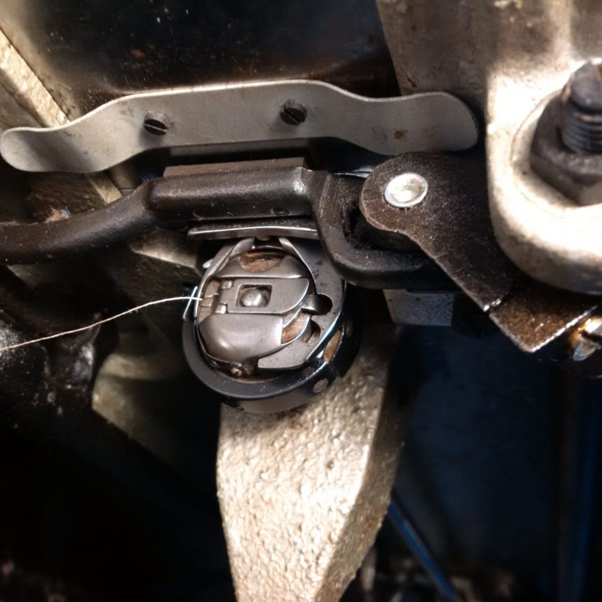

    najgorsze, że chwytacz jest z tyłu, pod płytką ściegową, więc strasznie ciężko cokolwiek zobaczyć w czasie pracy jak się to zachowuje, bo w zwykłym łuczniku no to od razu widać poprawność ustawienia rozrządu :) a co tego nitka złapana za chwytacz musi i tak opleść cały mechanizm chwytacza i wrócić z powrotem, a to się właśnie zwykle zrywa w czasie tego oplatania, mimo, że niema żadnych ostrych krawędzi, a przynajmniej jak nie dostrzegam
    to musi być proste, tylko pewnie jest jakiś "myk"
    najgorsze, że już zarówno mechanizm chwytacza jak i igielnicę okręcałem (żeby te nieszczęsne kreseczki znaleść, no i wyczyścić przy okazji wszystko) no i teraz to już całkiem nie wiadomo jak było, tyle, że po śladach wytarcia igielnicy da się mniej więcej stwierdzić jak pracowała i tak ją ustawiam, ale tak jak pisałem - najlepszy efekt to raptem parę oczek po kolei i zerwanie nitki

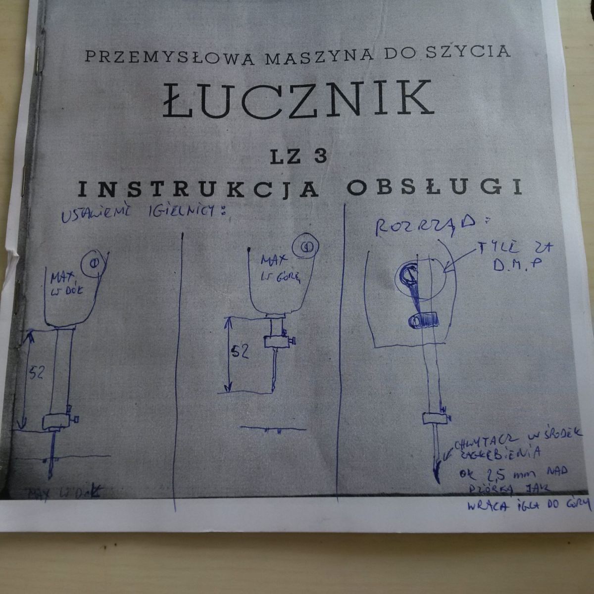

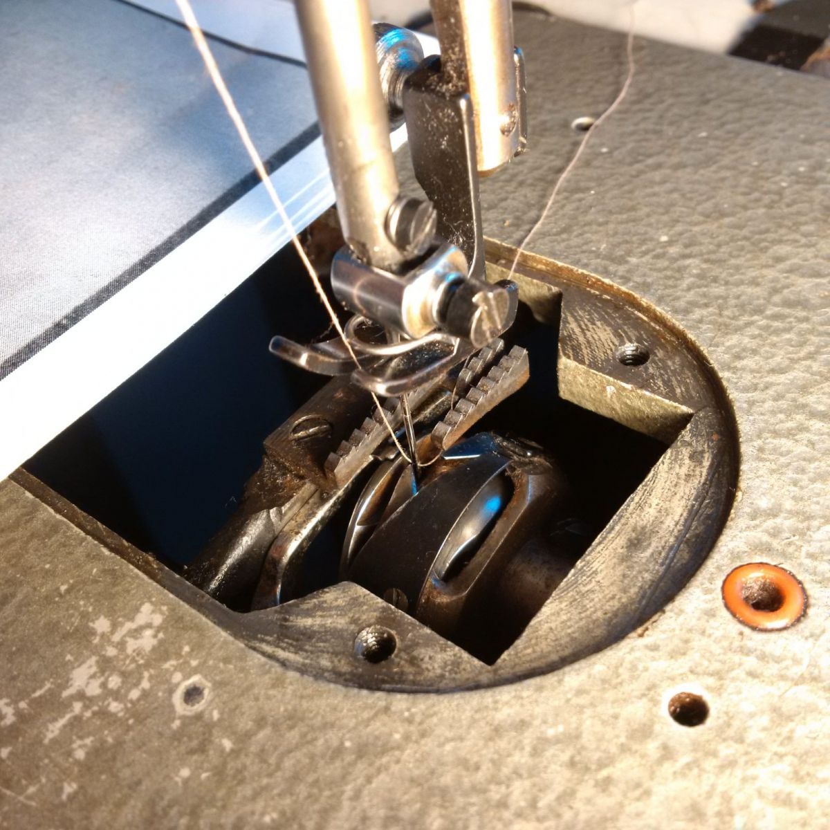

    NAPRAWIONE :)
    główną przyczyną było odwrotne zamocowanie igły.... niby wydawało by się że wycięcie płaskie w trzonku igły ma być do płaskiej opaski, a tu zupełnie odwrotnie, bo w wycięcie nad oczkiem igły przecież ma się wsuwać chwytacz, który ma być jak najbliżej igły (odsunięcie całego mechanizmu chwytacza też się reguluje)
    poza tym wymiary - ustawienie igielnicy i rozrząd wg prowizorycznych rysunków, które namalowałem na instrukcji - wrzucam, może się to komuś przyda, choć ta na prawdę, jeśli tylko ktoś nie jest takim debilem (jak ja) i nie założy odwrotnie igły, to regulacja rozrządu jest tak samo prosta jak w zwykłym łuczniku :)
    i maszyna szyje jak marzenie :)
