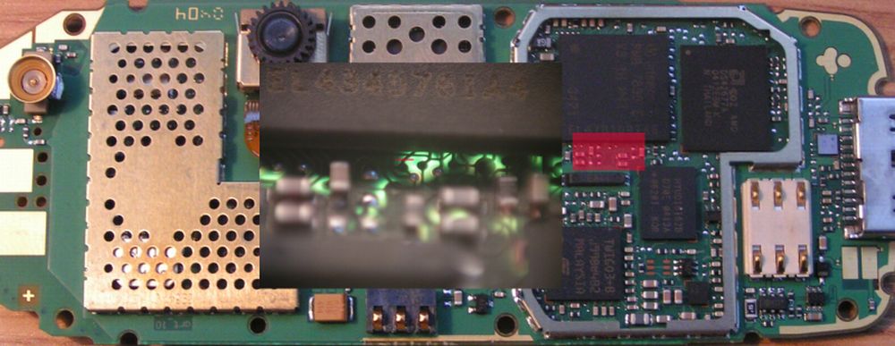

    Mam problem z MC60, jak go dostalem to niebieski ekran i bzzz. Standard czyszczenie, lock, SWUP i nadal to samo. Wiec male grzanko i to zlorzeniu telefon juz nie swieci ani nie robi bzzzz. Wiec znow po SWUPa a tam EOT ... cos takiego, wiec proba cięcia TP (jestem laik jezeli chodzi o TP), ale robie wedlu tego zdiecia ponizej i lipa freia 8.
    COMM_IsBootRunning : bootcode does not seem to be running
    COMM_LoadBoots : Waiting to power on the phone ...
    COMM_LoadBoots : phone is powered on
    COMM_SendBoot : boot file is not accepted
    SWUP: No Bootcore detected
    Juz brak mi pomyslow, czytam rozne opisane problemy na forum na temat MC60 ale qrde juz sam nie wiem czy to TP jest dobrze przeciete, na moje oko jest bdb, chyba ze ostrzem trzeba wyleciec po drugiej stronie plyty. Chyba ze gdzies pod procem kule polecialy (bo telefon moglby byc po upadku) i mimo ze tp ciete kule robia jakas zware, sam nie wiem :| HELP

  • #2 2033748
    harryo
    Posty: 182
    Pomógł: 14
    witam
    no coz mysle ze ciut przesadziles przy grzaniu stawiam na procka,
    pozdro

    Wydaje mi się że niepotrzebnie grzałeś tego fonka (mogłeś go poprostu przegrzać) Z moich doświadczeń z siemensami wynika że niebieski ekran i bzzzyyy to w 99% wina softu. Wiele razy męczyłem się z mc60 czy też c60 bo w nich najczęściej występuje taka usterka i nie zawsze dałem rade je zrobić, od momentu kiedy kupiłem martecha wszystkie sztuki jakie mi się trafiły zostały naprawione. Tego mc 60 będzie Ci pewnie trudno postawić ale pamiętaj na przyszłośc że w takich przypadkach zaczynaj od softu a nie grzania. Test point skoro zrobiłeś i dalej nie ma komunikacji to próbuj jeszcze go robić SST 5.32 ale wątpię czy coś wskurasz.

    Moim zdaniem. Możesz ciągle miec nie przeciętego tp. Pokombinuj jeszcze z ustawianiami botcore. Ja jednak obstawiam na nie przecięty tp.

    skoro swup wywala mu komunikat no bcore det to na pewno jest ciachnięty
    a że freia robi to samo to podzielam zdanie przedmówcy na kiego byka grzłeś jak ci było zimno trzeba było wskoczyć pod pieżynę
    też widzę czarno abyś postawił tą słuchawę

    Dziękuję bardzo za zainteresowanie i odpowiedzi. Jeszcze nigdy nie przegrzałem żadnego procka, także to nie wchodzi w grę. Poczytałem jeszcze inne fora na tego typu problemy i znalazłem dosyć ciekawą wypowiedź
    Jeśli w mc60 masz flasza intela to z freią się nie połączysz (tylko z sst) Jeśli komunikuje się z freją to znaczy że ma flasza amd. Jeśli nie pomaga wgranie full flasha - njapier bootcore w boot mode, później eeprom i fubu w mode mc60 - (nadal te same objawy: bzz....) to radziłbym poszukać uszkodzenia mechanicznego (najczęściej uszkodzone pady pod procesorem). Spróbuj go delikatnie wygiąć i spróbować włączyć, a następnie obserwować reakcję. Spróbowałbym jeszcze podnieść procesor (PMB) i sprawdzić czy któryś z padów nie jest uszkodzony.
    Podniosłem oba procesory i się okazało, że poleciały 3 pady :|, po wlutowaniu ich, to samo więc ...
    Mam jeszcze jedno pytanie czy własnie jeżeli SWUP wywali No Bootcore detected to TP jest zrobiony :?:

    Nie potrzebnie grzałeś, ale jak już jest ok i fon się komunikuje to proponuje po tp oczywiscie sst wgrać fuula, zrobić rapair i unlock powinien wstać jeśli nie to wina sprzetowa!! Załączam sprawdzony soft do mc60 pod sst v10 z polakiem
