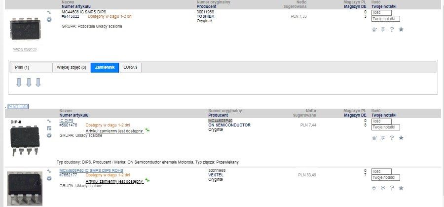

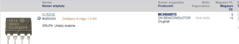

    Jak obiecałem to wskazuję pewne źródło zakupu MC44608P75 a mianowicie Link. W razie trudności z zakupem (mogą być) zapraszam na PW.
    Zdjęcie układu scalonego MC44608P75 oraz jego specyfikacje dostępności. Mikroukład MC44608P75 z widocznymi pinami.
    Oraz MC44608 bez P75 tamże samo
    Widok ściśle przypasowanego układu scalonego MC44608P40. Zdjęcie przedstawia układ scalony MC44608 w obudowie DIP8 i informacje o dostępności oraz zamiennikach tego produktu na stronie internetowej.
    Jako zamienny do MC44608 podają MC44608P40 a nie MC44608P75
    Zrzut ekranu oferty zakupu układów scalonych MC44608 i MC44608P75.

    W tym sklepie takich tanich numerów nie stosują. Zbyt mocno zależy im na opinii klientów. Nie zdarzyło mi się abym otrzymał inaczej niż w opisie. Trochę u nich kupuję. Ceny mają takie sobie (dość wysokie) ale na jakość nie mogę narzekać.

    Róznica pomieszy ukł. w F: 40kHz i 75kHz
    -zazwyczaj zamiana nie przeszkadzała
    http://www.onsemi.com/pub/Collateral/MC44608-D.PDF
    Zasilacz na tych MC jest b. czuły na podłaczane obciązenia
    - zarówka 40W na linię +12V
    Sprawdz oporniki wysokoohmowe w pierwotnej cz.n (pod pin.1 MC) oraz diody na wtórnym plus didoa równolegle do uzw. pierwotnego trafo.
