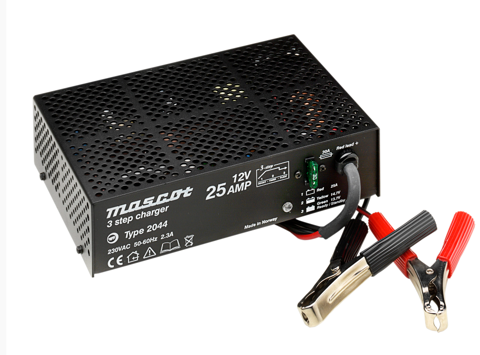

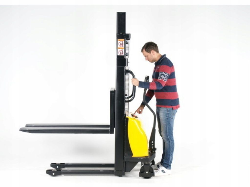

    Chciałbym się poradzić w kwestii doboru akumulatora do sztaplarki pół-elektrycznej.
    Sztaplarki są już wiekowe i nie posiadam do nich DTRki.
    Obecnie zainstalowany akumulator 12 V, 110 Ah.
    Posiadam kilka takich urządzeń i zastanawiam się jaki akumulator będzie najlepszy do takiego urządzenia.
    W jednej zainstalowany jest aku AGM, w innym zaś zwykły z ciekłym elektrolitem (chyba rozruchowy).
    Czy do takiego wózka musi być specjalny aku trakcyjny?
    Pobór prądu tylko i wyłącznie przy podnoszeniu wideł/karetki.
    Prostowniki zamontowane takie jak poniżej na zdjęciu.
    Producent odpisał mi, że nadają się do akumulatorów AGM, żelowych i zwykłych.
    Osoba obsługująca pół-elektryczną sztaplarkę. Prostownik Mascot 3-stopniowy, 12V, 25A z zaciskami krokodylkowymi.

    Producent ładowarki?
    W zasadzie do tego urządzenia nadają się wszystskie akumulatory, ale część z nich będzia miała krótszy żywot niż we właściwym zastosowaniu. Najlepsze będą baterie akumulatorów trakcyjnych, później baterie akumulatorów AGM, później baterie akumulatorów żelowych i rozruchowych. Może w ostatnich dwóch wypadkach kolejność może być odwrotna. Trwałość akumulatorów kwasowo ołowiowych silnie zależy od głębokości rozładowania i trochę mniej od czasu po jakim zostaną naładowane. Możesz uwierzyć na słowo, możesz podrążyć temat żywotności przy głębokim rozładowaniu.

    Producent to norweski Mascot.
    Właśnie zastanawiałem się nad AGM. Ma lepszą odporność na głębokie rozładowanie niż zwykły z ciekłym elektrolitem.
