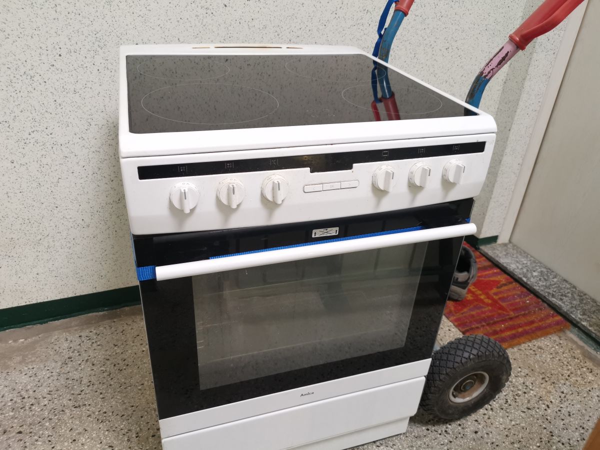

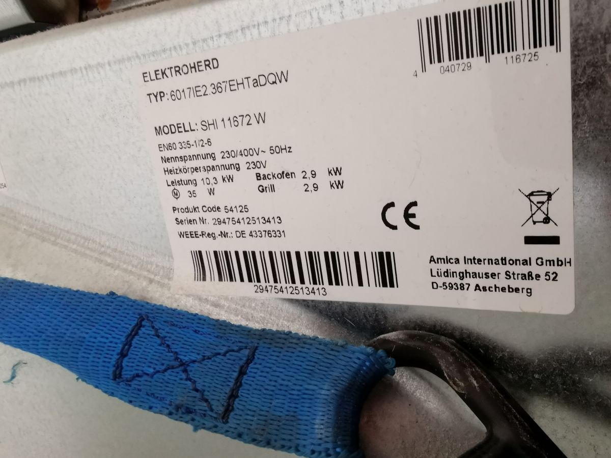

    Mam Amikę SHI 11672W
    6017IE2.367EHTaQDW
    Chciałbym zaprogramować nowy moduł indukcyjny.
    Czy ktoś zna procedurę lub co jest do tego potrzebne?
    Kuchnia nie ma dotykowego panelu sterującego, ma jedynie włączniki. Zobacz zdjęcia.
    Tekst oryginalny poniżej:
    Spoiler:
    Hallo
    ich habe ein Amica SHI 11672W
    6017IE2.367EHTaQDW
    Ich möchte eine neues Induktionsmodul programmieren.
    weiß jemand die Prozedur oder was benötige ich dafür?
    Der Herd hat kein Touchbedienfeld er hat nur Schalter. siehe Fotos.

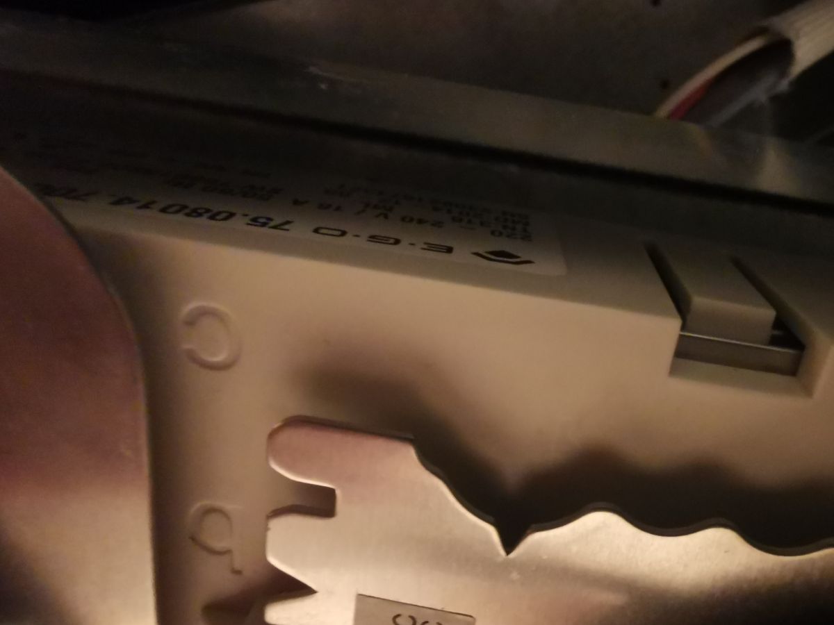

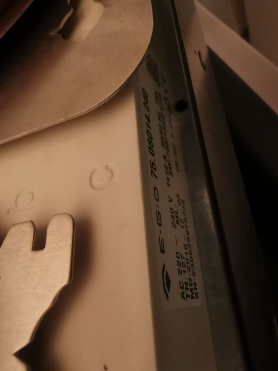

    Masz tabliczkę modułu nowego czy tam jest 75.08014.510
  • #3 20769191
    AlyxVance
    Poziom 5  
    Posty: 9
    Ocena: 4
    75.080.14.240
    75.080.14.700
    Moduły aktualnie montowane są obrócone o 180 stopni.
    Oznacza to, że moduł 240 musiałby zostać zamieniony na lewy, a 700 na prawy.
    Ponadto chciałem wymienić moduł 240 na identyczny lub kompatybilny, ponieważ poniżej poziomu 9 zawsze miga przy wykryciu garnka lub jeśli masz pomysł, dlaczego ciągle miga, to też byłoby w porządku.
    W razie potrzeby rozważy się również wymianę 700 na moduł mocy, ale nie musi tak być.
    Jeśli nie jest to możliwe, dziękuję za odpowiedzi.
    Wymiana została wykonana przez technika Amica w 2016 roku. Nie wiem też z jakiego powodu. Nie było mnie na miejscu, kuchnię dostałem w prezencie 3 lata temu.

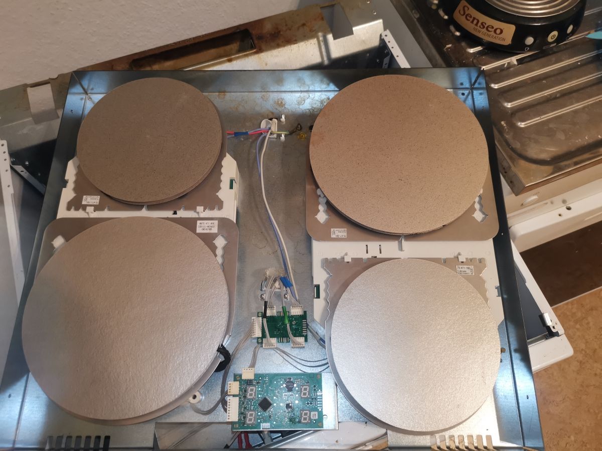

    Sorry, to produkt na rynek niemiecki i ich nicht verstejen w dokumentacji na polski rynek.
    Musisz porobić zdjęcia flaków, żeby cokolwiek doradzić.

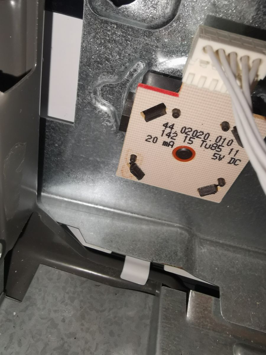

    Przepraszam za późną odpowiedź.

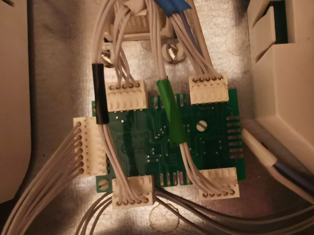

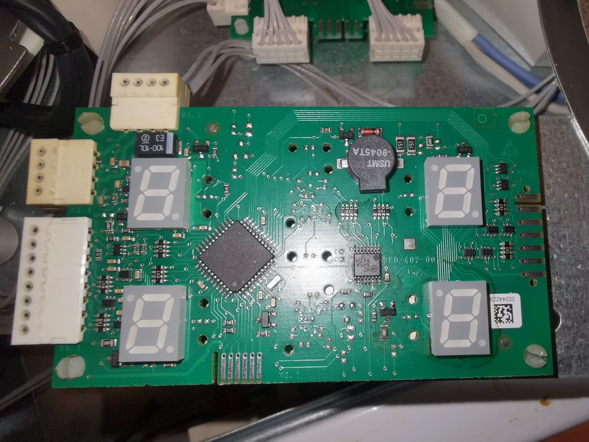

    Poniżej zdjęcia elementów wewnętrznych.
    Zdjęcia przedstawiają odpowiednie płyty grzewcze, takie jak płytka logiczna, przełączniki kodujące i płytka przyłączeniowa przełącznika.
    Spoiler:
    Ich bitte um Entschuldigung für die späte Antwort.
    Hier die Bilder von den Inneren Komponenten.
    Die Bilder zeigen die jeweiligen Kochfelder, wie das Logicboard, die Kodierschalter und das Schalteranschlussboard.
    Zdjęcie części wewnętrznej płyty grzewczej z widocznymi oznaczeniami i elementami z tworzywa sztucznego. Zbliżenie na płytkę drukowaną z podłączonymi kablami wewnątrz urządzenia elektronicznego. Zbliżenie na płytkę elektroniczną z cyfrowymi wyświetlaczami i złączami. Zdjęcie przedstawia cztery okrągłe płyty grzewcze zamontowane na metalowej podstawie wraz z widocznymi przewodami i płytkami obwodów logicznych. Zdjęcie wewnętrznego elementu grzewczego z oznaczeniami technicznymi. Zbliżenie na oznaczenie płyty grzewczej z widocznym numerem modelu i parametrami technicznymi.

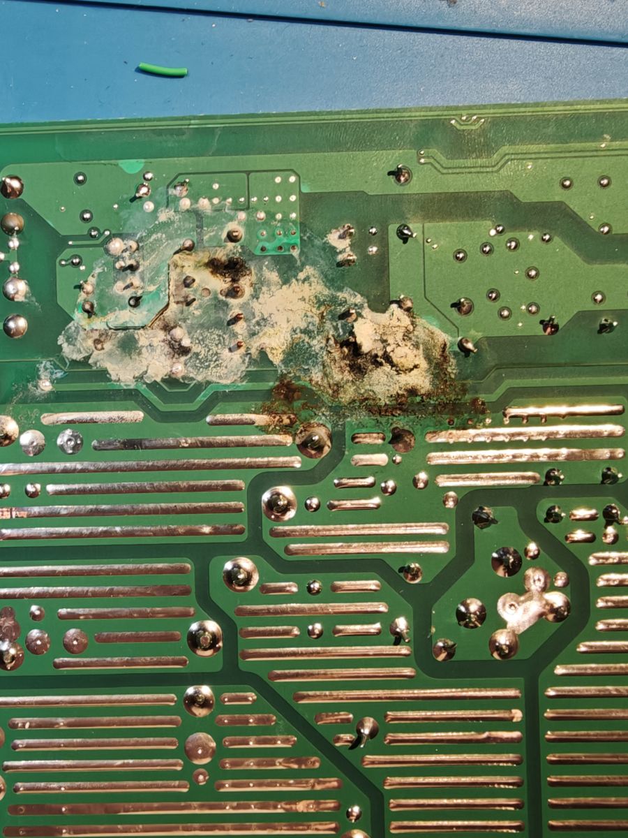

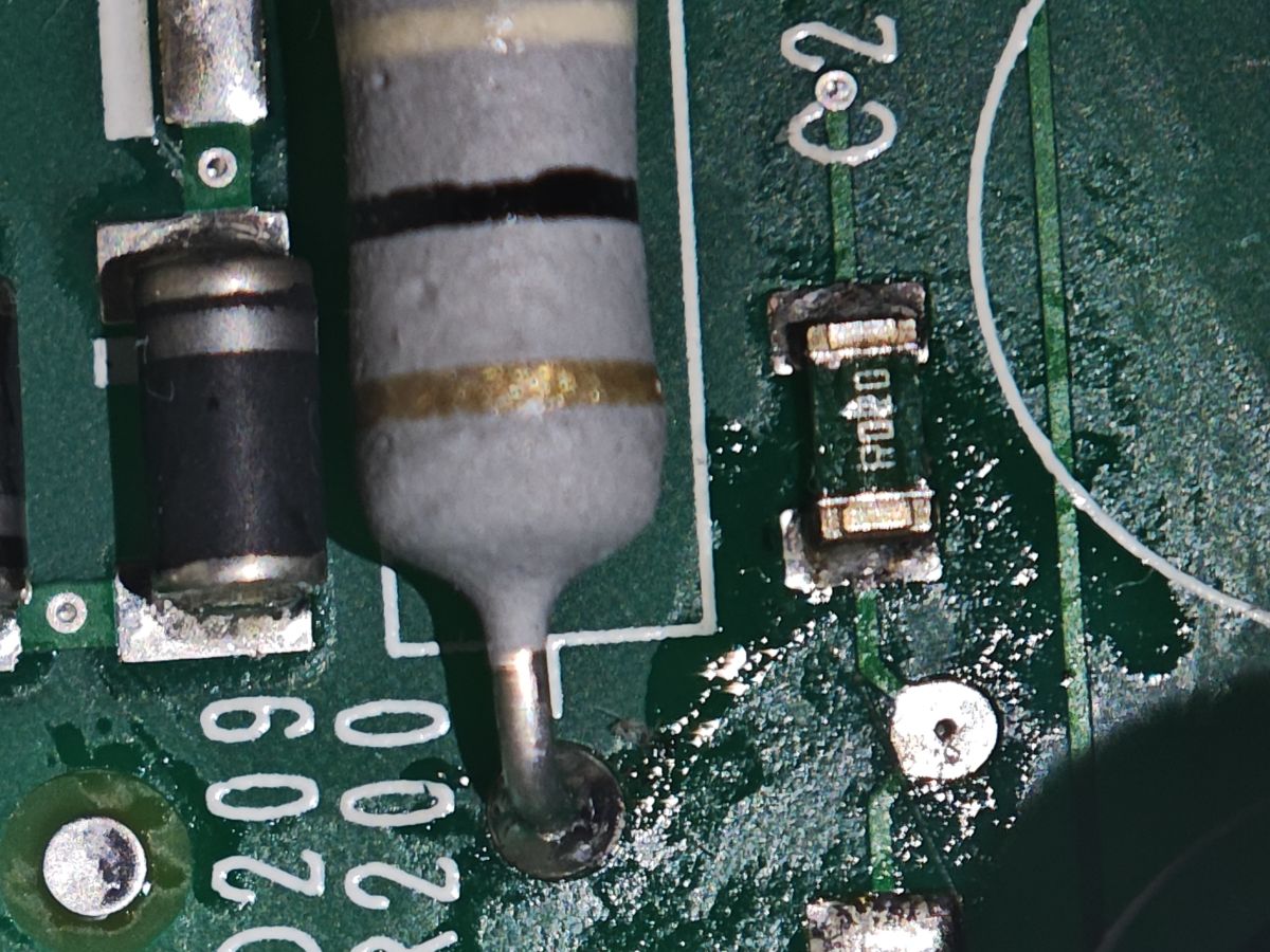

    Przepraszam, że tak długo nie pisałem. Problem z migającym numerem został znaleziony. Ponieważ zepsuł się przełącznik piekarnika (zamówiłem nowy), ponownie przyjrzałem się płycie grzewczej. Na płytce drukowanej była usterka, patrz zdjęcia. Coś w jakiś sposób dostało się do modułu i zniszczyło rezystor bezpiecznikowy 0,75 Ω (R200). Po wyczyszczeniu i wymianie rezystora płyta grzewcza znowu działa.
    Greetings
    Zbliżenie uszkodzonego rezystora R200 na zielonej płytce drukowanej Uszkodzona płytka drukowana z nadpaleniami i osadami na ścieżkach lutowniczych
