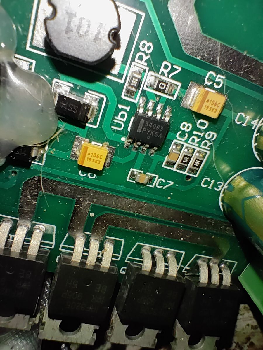

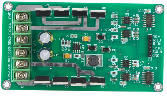

    Witam, mam problem z napięciem wyjściowym z mostka H na tranzystorach irf3205
    Płytka układu elektronicznego z różnymi komponentami, w tym kondensatorami, tranzystorami i złączami śrubowymi.
    z przetwornicą podwyższającą napięcie 34063
    Zbliżenie na płytkę drukowaną z układami scalonymi i elementami elektronicznymi.

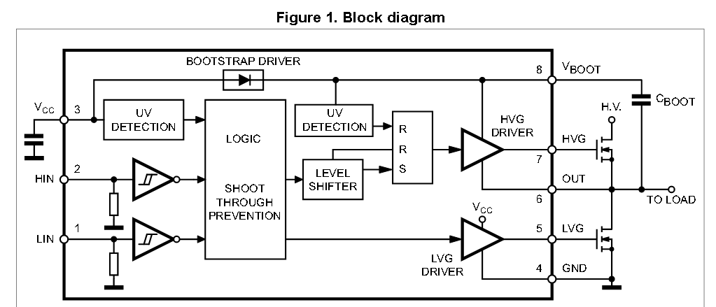

    i sterownikiem półmostka L6389E
    Schemat blokowy kontrolera półmostka z układami logicznymi i sterownikami.

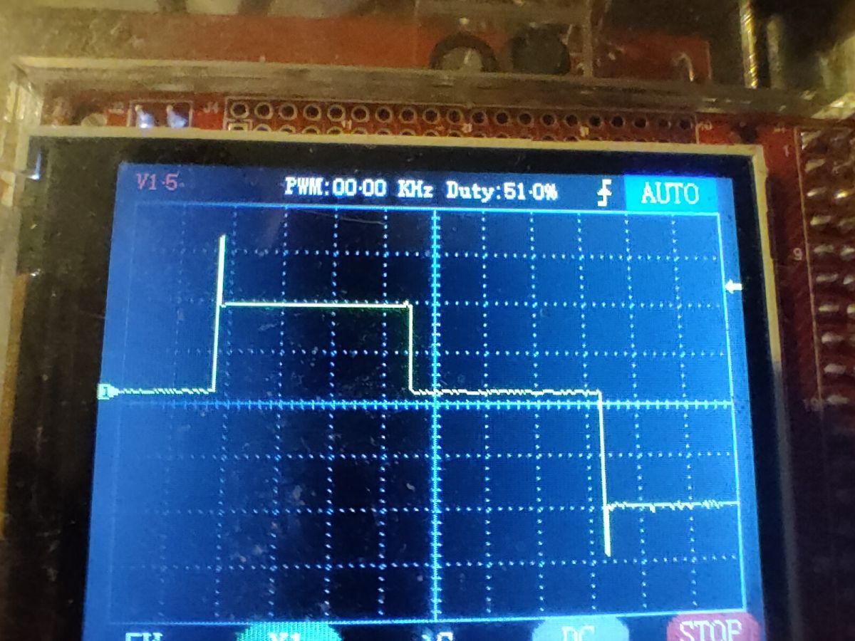

    Napięcie na przetwornicy do 13,7v robione jest z +5volt, natomiast prawidłowe napięcie na mostku jest tylko przez ułamek sekundy, następnie "jest stabilizowane" na niezależnie od napięcia zasilającego.
    Zrzut ekranu z oscyloskopu pokazujący przebieg sygnału.
    i stąd moje pytanie: co muszę zmienić aby układ działał zgodnie z przeznaczeniem tj w zakresie napięć do +30volt

    Z twojego postu niewiele wynika, brak schamatu, nie wiadomo co robi ta przetwornica, skala na oscylogramie nie znana. CZy to twój projekt czy gotowe urządzenie?
    Wiadomo że używasz drivera z bootstrapem, mogę podpowiedzieć że high-side nie da się załączyć na dowolnie długi czas, bo przy próbie pracy ciągłej kondensator bootstrapu się rozładuje i driver straci zasilanie.

    skala to 5V/div 1sek/div, i mam pytanie: co ma rozładować kondensator skoro bramka sterowanego kondensatora ma znikomą pojemność, a nie jest przełączana częściej niż raz na 3 sekundy? gotowe urządzenie zakupione na allegro.
    Driver pobiera prąd.

    A gdyby przetwornica zasilała drivery high-side dało by się na stałe załączyć tranzystory.
    Driver high slide pobiera 250uA czyli przykładowo pojemność 1uF przy zasilaniu 12V starczy na 16ms zanim napięcie spadnie do 8V.
    Sposoby na wydłużenie czasu działania są różne, albo podać PWM o wypełnieniu 99% żeby kondensator sie doładowywał, albo dołożyć przetwornice.

    Witam, problem rozwiązałem poprzez sterowanie pwm o częstotliwości od 4kHz do 32kHz.
