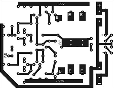

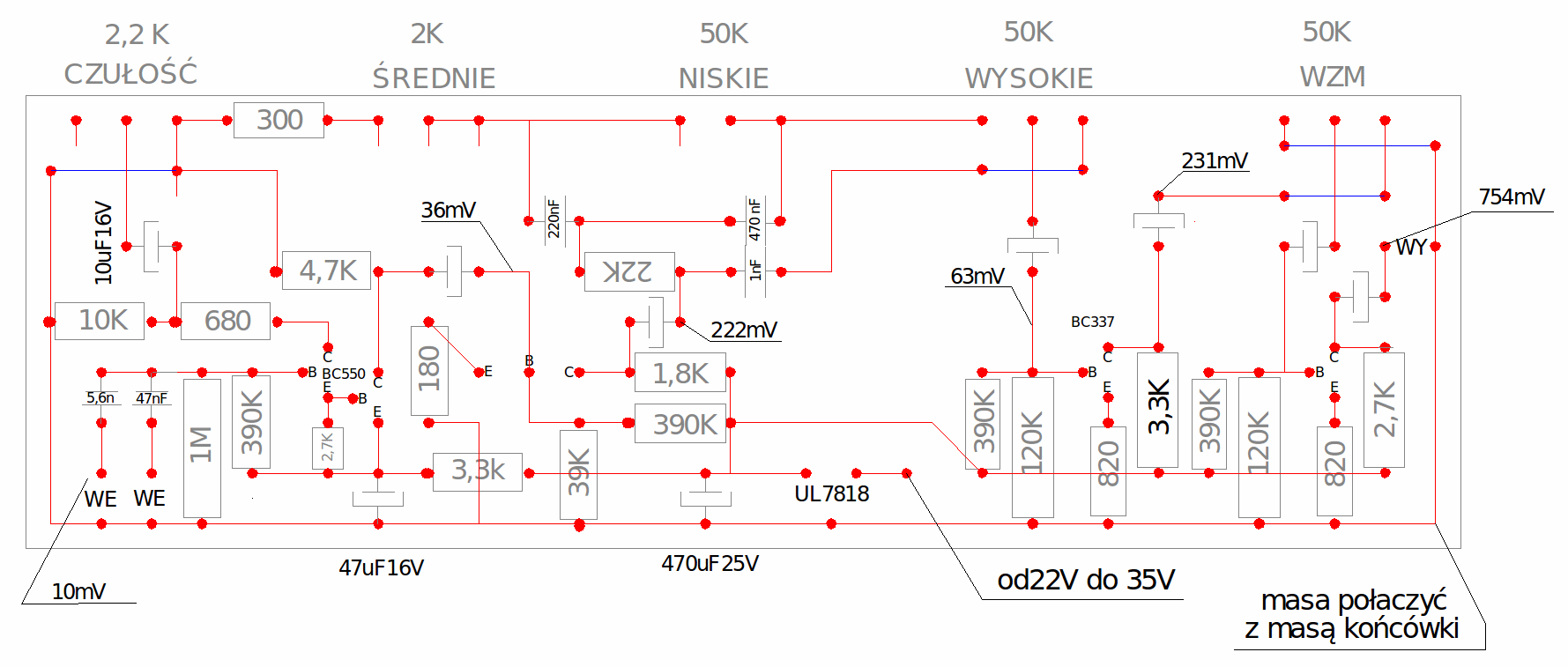

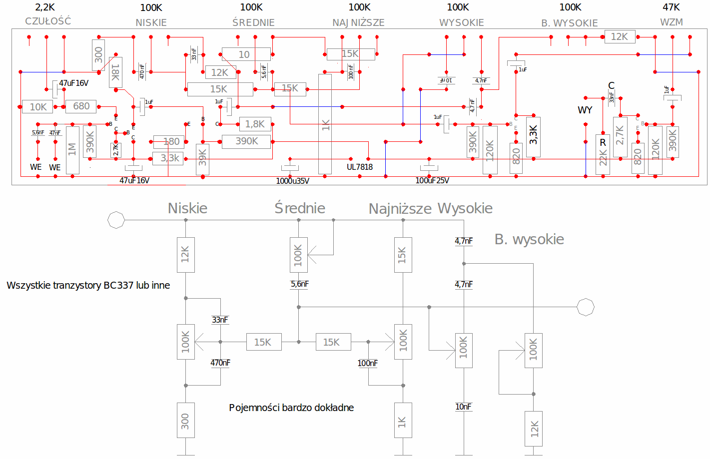

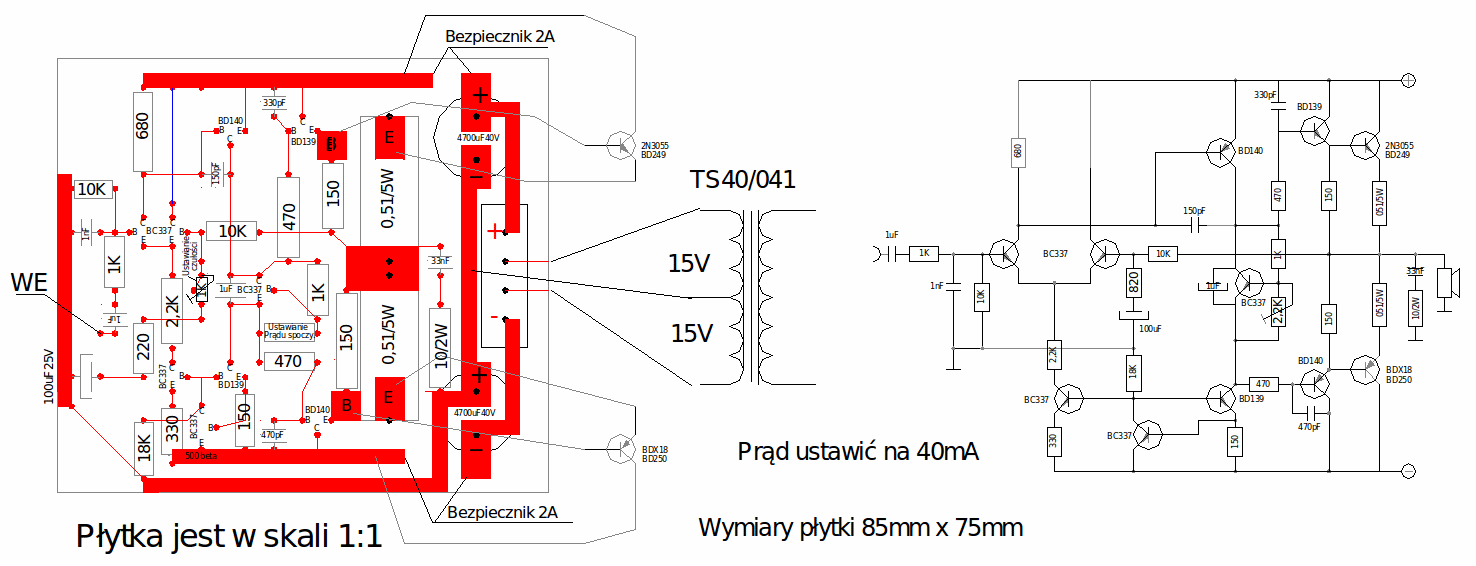

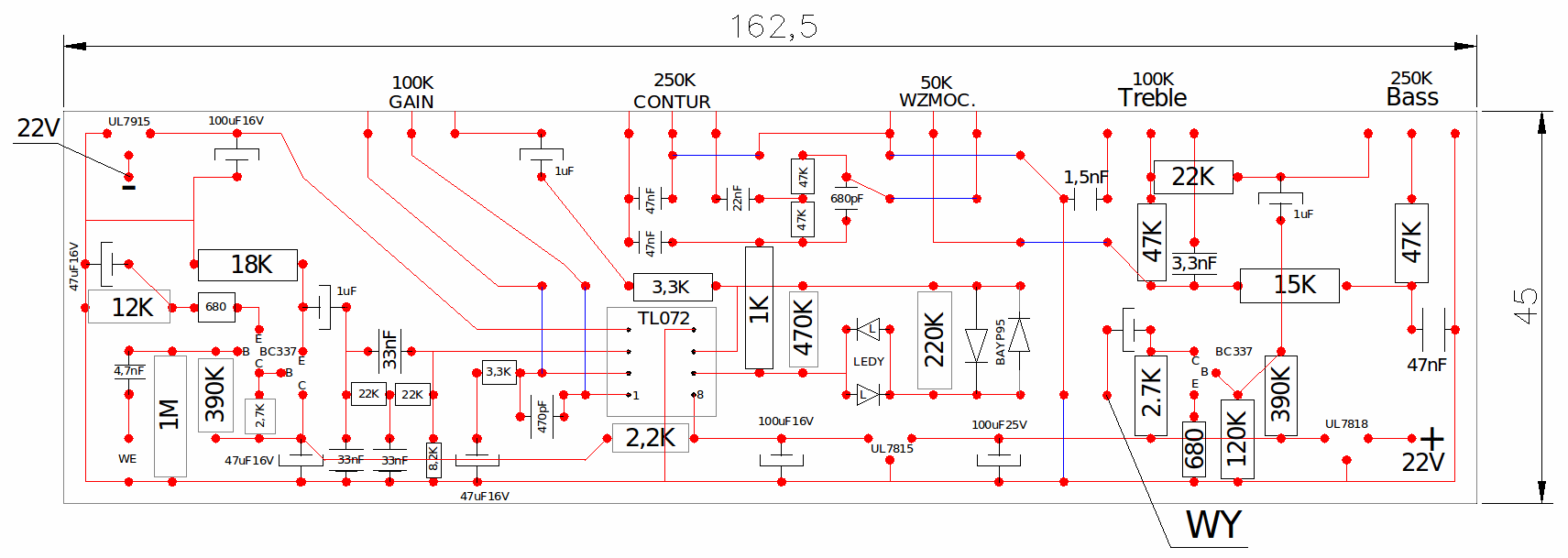

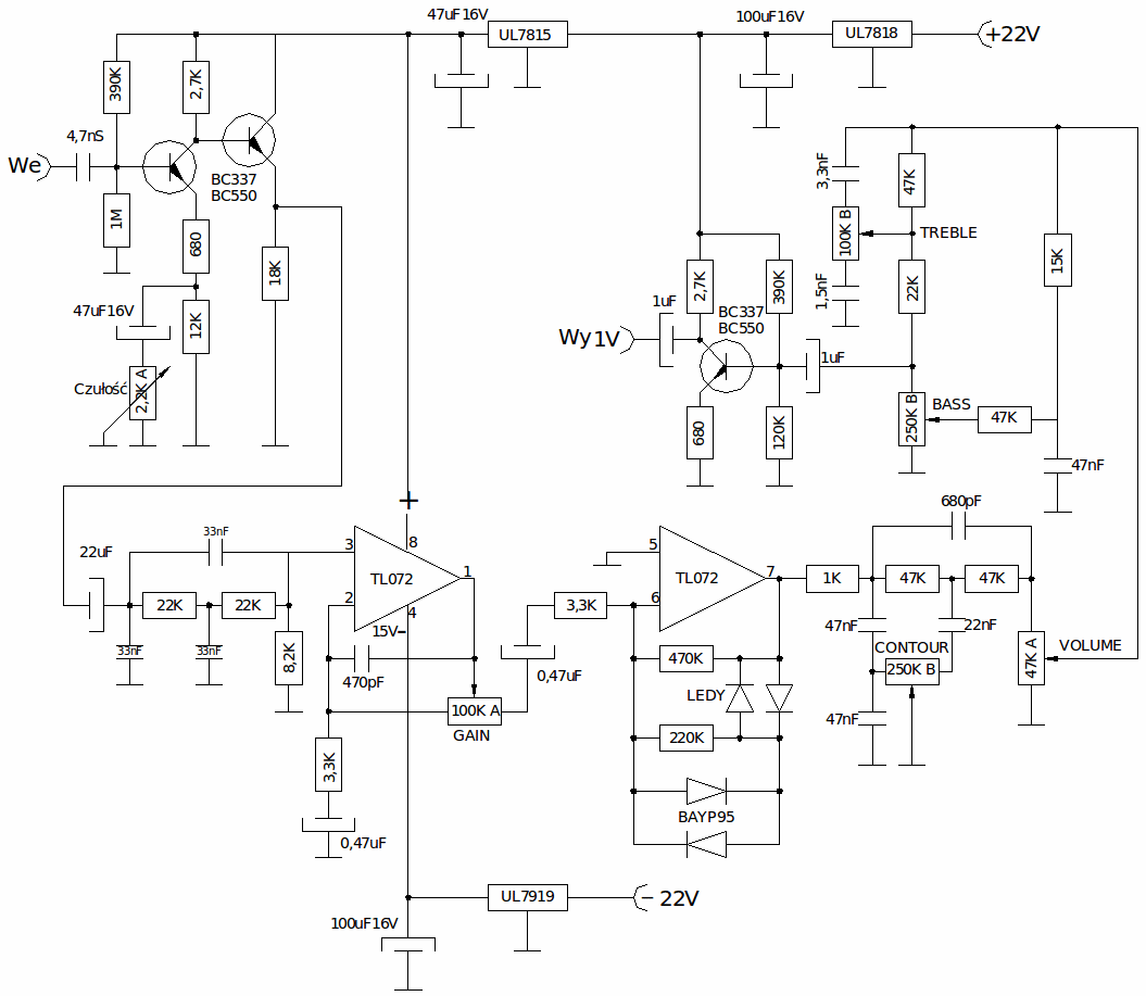

    Wypisałem poniżej większość załączników z tamtego tematu, pomijając
    tylko (i to nie wszystkie) te, które nie są warte oglądania, i podając linki.
    Przyda się, żeby dokładniej określać, o co chodzi, i żeby sprawdzać, czy
    jakiś projekt nie był poprawiany, bo ktoś zauważył błąd - autor tematu
    chyba parę razy dał komuś 100 punktów za znalezienie błędu...
    Te, które były jako DOC (moim zdaniem wyjątkowo nieodpowiedni format
    do schematów, ale może autor inaczej nie umiał), podaję tu jako obrazki.
    Wszystko, co nie było na samym początku, ma zakodowaną datę dodaną
    do nazwy (format rrrrmdd, gdzie 'm' jest od 'a'..'l' = styczeń..grudzień).
    Stabilizacja prądu spoczynkowego we wzmacniaczu MOSFET 70W IRFP240/IRFP9240 – jak wykonać?

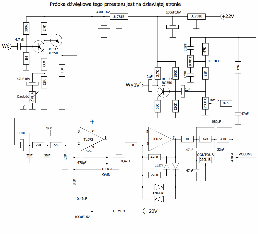

    #1: Schemat_przesteru.png = Schemat przesteru.doc

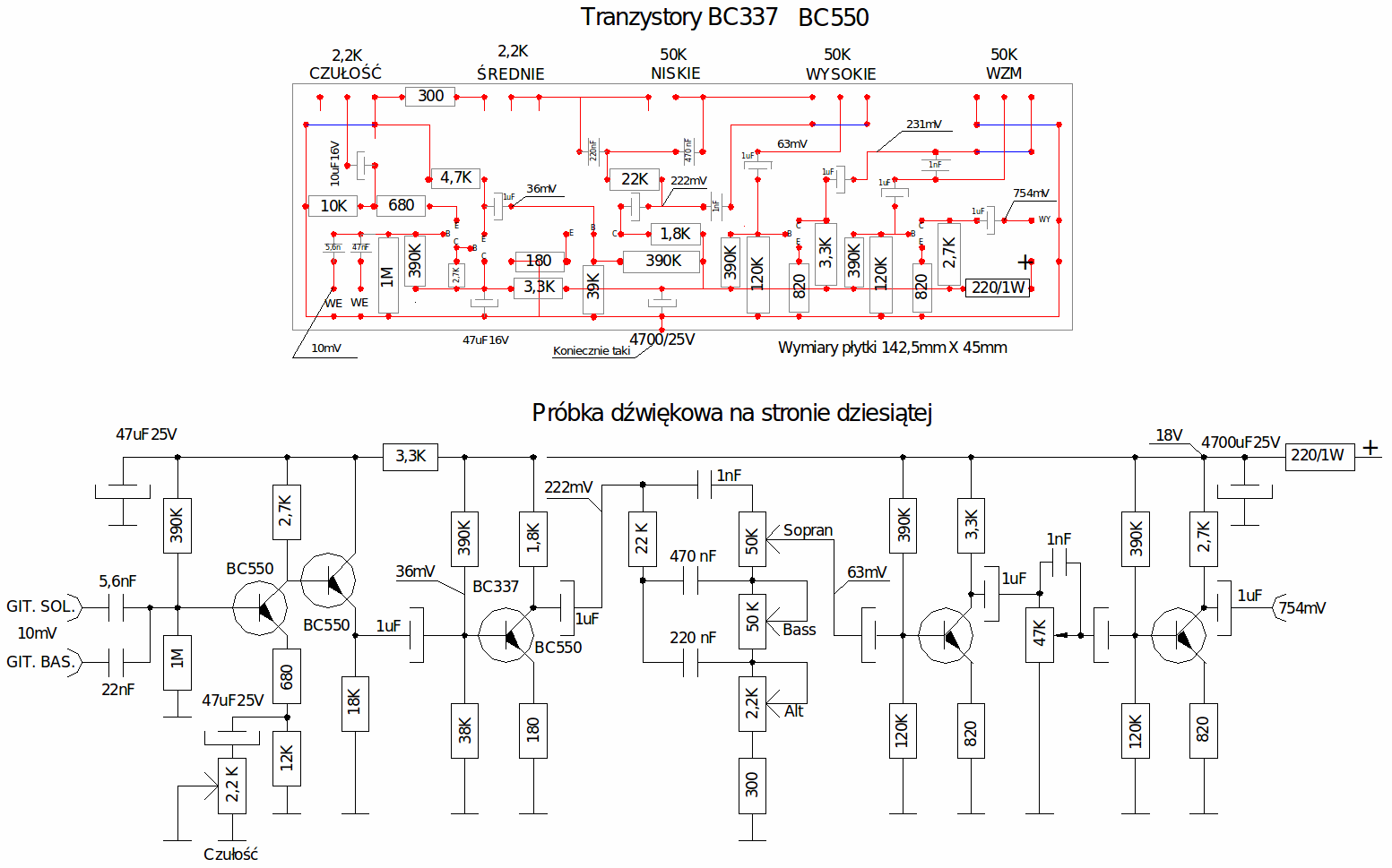

    #1: Przedwzmacniacz_kanal_czysty.png = Przedwzmacniacz kanał czysty.doc
    #1: Koncowka_do_60W.png = Końcówka do 60W.doc
    #1: Przester.png = Przester.doc
    #3: Orginal2004l14.png = Orginał2004l14.doc

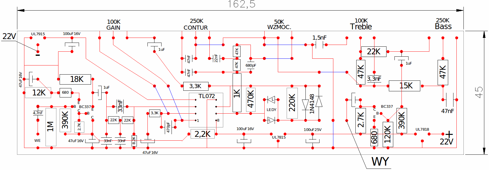

    #7: Plytka_przesteru2004l19.png = Płytka przesteru2004l19.doc
    #44: Przedwzmacniacz2005a24.png = Przedwzmacniacz2005a24.doc
    #56: Przedwzmacniacz2005a27.png = Przedwzmacniacz2005a27.doc
    #109: przedwzmacniacz.jpg - płytka
    #112: Frontman 15g.pdf - na tym Janek się wzorował robiąc przester
    #129: koncowka.JPG - płytka
    #136: Plytka_przesteru2005c06.png = Płytka przesteru2005c06.doc = #7
    #136: Schemat_przestera2005c06.png = Schemat przestera2005c06.doc
    #140: przester1.jpg - płytka?
    #154: przester.gif - schemat, coś prymitywnego

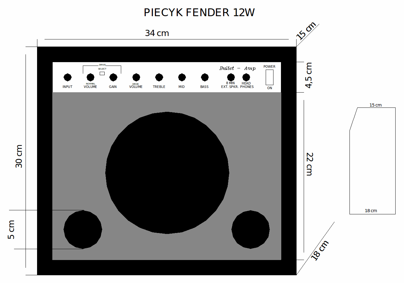

    #163: Koncowka_do_piecyka_100W2005c11.png = Końcówka do piecyka 100W2005c11.doc

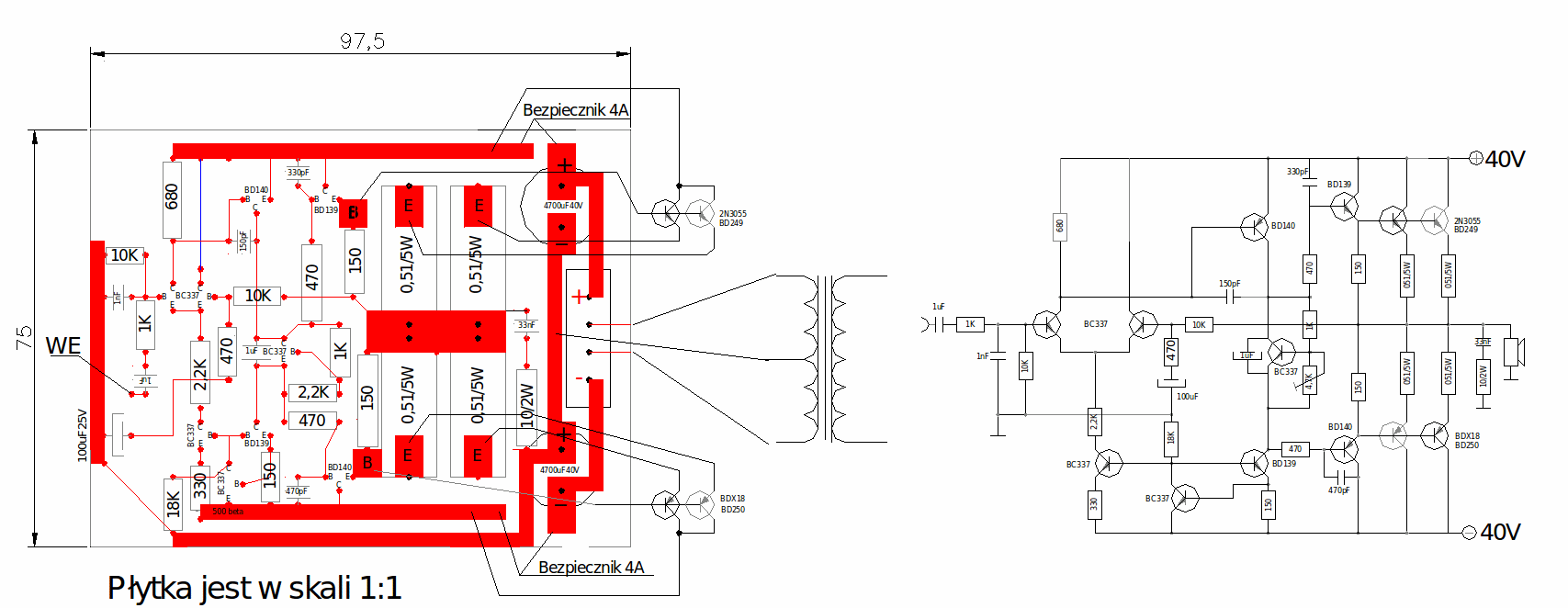

    #172: schemat_Koncowka_1_2005c12.png = schemat Końcówka 1_2005c12.doc
    "Zmodyfikowałem trochę szchemat montażowy płytki do wzmacniacza 100 w (z tej strony)"
    #205: Koncowka do 60 W2005c18.JPG
    #223: PREAMP OVERDRIVE.rar
    #241: czysty.zip
    #272: Generator1kHz2012d18.png = Generator 1kHz2012d18.doc
    #273: preamp.GIF - widok płytki z Protela
    #321: ne078część.gif - część schematu NE078, 2030 + BDX53C/54C
    #325: zdjecie.jpg
    #329: Filtr2005e19.png = Filtr2005e19.doc
    #380: schemat przesteru.JPG
    #389: płytki.rar
    #404: ZEKJ0550.jpg - zasilacz symetryczny
    #413: Przedwzmacniacz mikrofonowy.rar
    #420: piecyk.JPG - zdjęcie
    #466: płytka do końcówki100wat.rar
