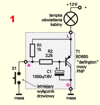

  • #16 11648697
    bearq
    Posty: 4881
    Pomógł: 414
    Ocena: 1602
    Odkope, znalazłem taki układzik jak w temacie
    https://www.elektroda.pl/rtvforum/topic1327095.html
    Stopniowo zapalajaca sie dioda Led. Jak to zrobic ???
    1. Czy zmiana rezystora R2 na większy wydluzy czas "wlaczania" się zarowki do pelnego swiecenia?
    2. Co da zmiana oporu R1?
    3. I co da zmiana tranzystora na większy/mniejszy?
    4. Da się przerobić układ aby uzyskac jakiś większy zakres czasu "palenia" się zarowki i "gaszenia"? Może potencjometr?
    Uklad by pracować w samochodzie pod napięciem 12V.
