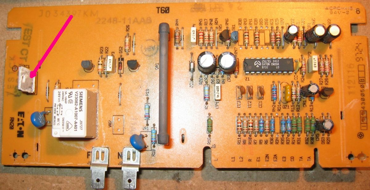

    W tym zabytkowym sprzęcie był wyczuwany zapach spalenizny. Przeglądałem kable i wszystko ok.
    Pralka startuje z pełnymi wysokimi obrotami zarówno podczas prania jak i wirowania.
    Wyjąłem silnik i sprawdziłem tacho, wygląda bez uszkodzeń. Pomiar przy kręceniu wirnikiem wskazuje zmienne niskie napięcie. Szczotki Ok.
    Czy to może być wina programatora?

    Wymień triaka!

    stiff12 napisał:
    Gdzie go szukać?

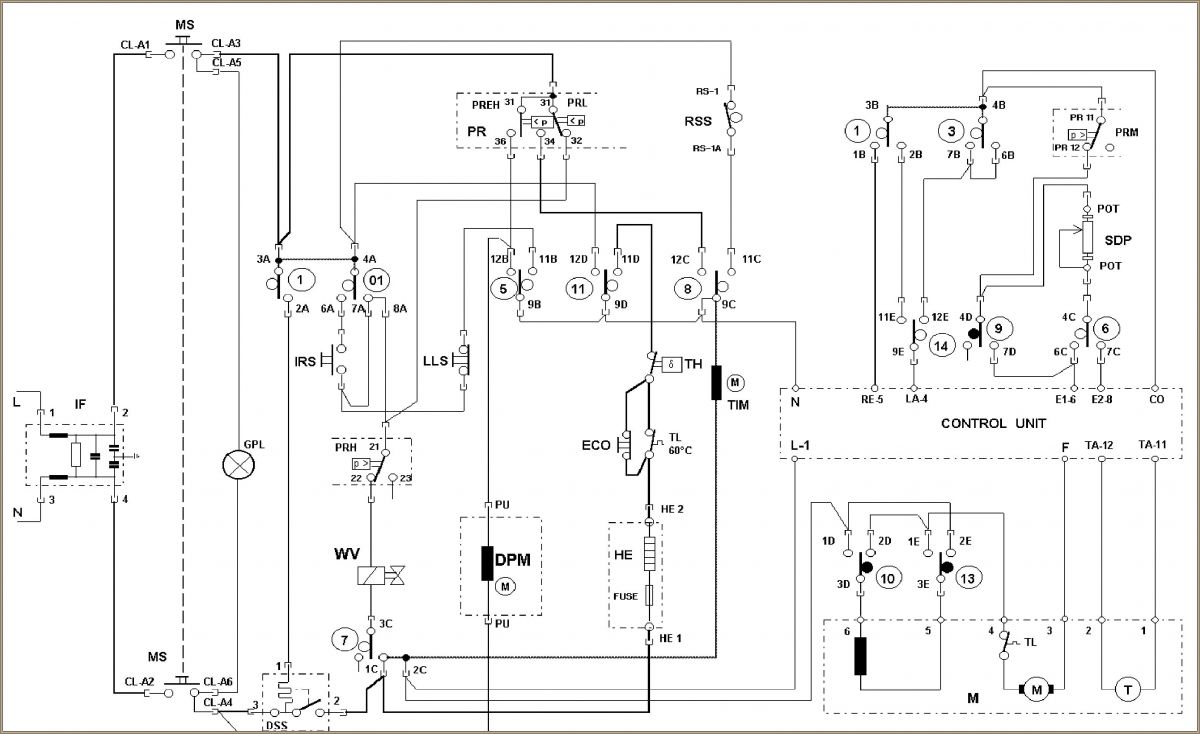

    Schemat elektryczny układu sterowania.

    Nie mam teraz dostępu do tej pralki, ciekawe jaki symbol ma ten triak?

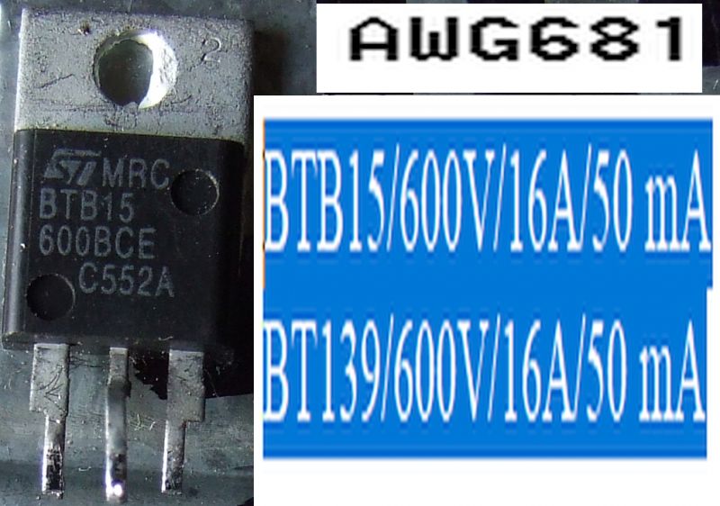

    Ano taki na foto lub zamiennik :)

    Dzięki @TONI_2003, diagnoza słuszna, sprzęt działa.
