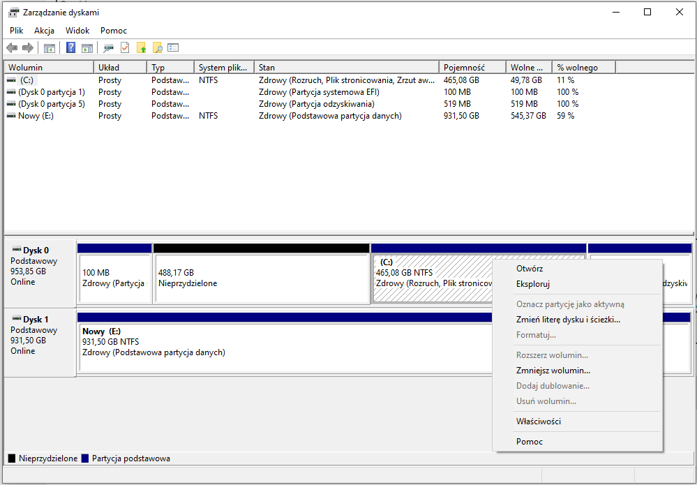

Aktywacja przycisku 'Rozszerz wolumin' dla partycji systemowej C

    Cześć,
    Mam problem z rozszerzeniem dysku C. Partycja C i nie przydzielone miejsce są obok siebie. Czy jest jakaś możliwość, żeby aktywować przycisk "Rozszerz wolumium" ?
    Zrzut ekranu z zarządzania dyskami w systemie Windows z widocznymi partycjami i miejscem nieprzydzielonym.

    Użyć narzędzia firm trzecich
    np MiniTool PM 10

    Dzięki za odpowiedź. Jak duża jest szansa na utracenie części danych dysku C, przy użyciu tego oprogramowania ?
    Taka sama jak w wypadku innych programów zewnętrznych i zmian partycji w ogóle czyli... znikoma ( jednak, jak zawsze w takich przypadkach, Murphy przesyła ukłony i prosi o pamięć). Pomijam sytuacje sprawdzające sprawę do akronimu PEBKaC.
    PS
    Narzędzie wbudowane w znacznej części przypadków zgłasza ograniczenia swych możliwości i dlatego szybciej - i równie bezpiecznie - bywa do zmian w zakresie partycji używać przywołanych zewnętrznych, a dedykowanych, programów.

    Rozszerzenie partycji miejscem dostępnym przed nią jest bardziej skomplikowaną czynnością niż rozszerzenie miejscem za nią. Przeprowadzając taką operację zdecydowanie - niezależnie od programu - polecam zrobić kopię zapasową danych z tej partycji.
