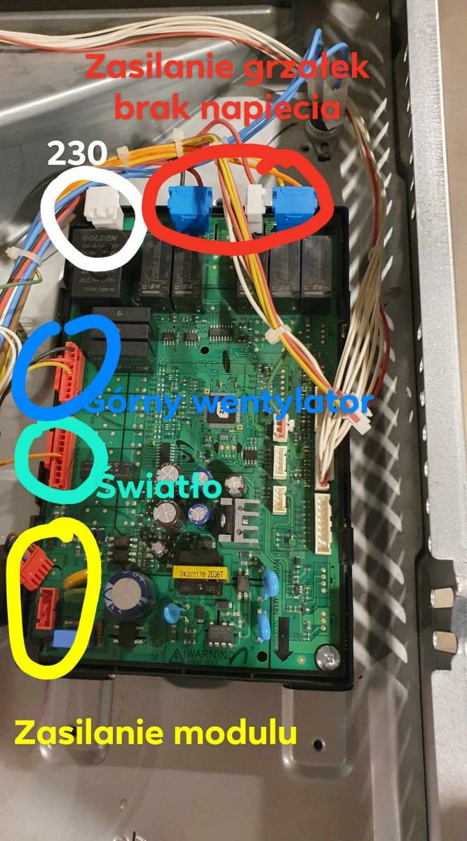

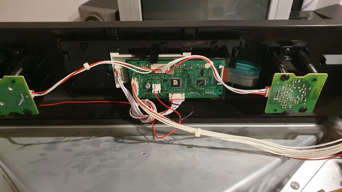

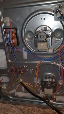

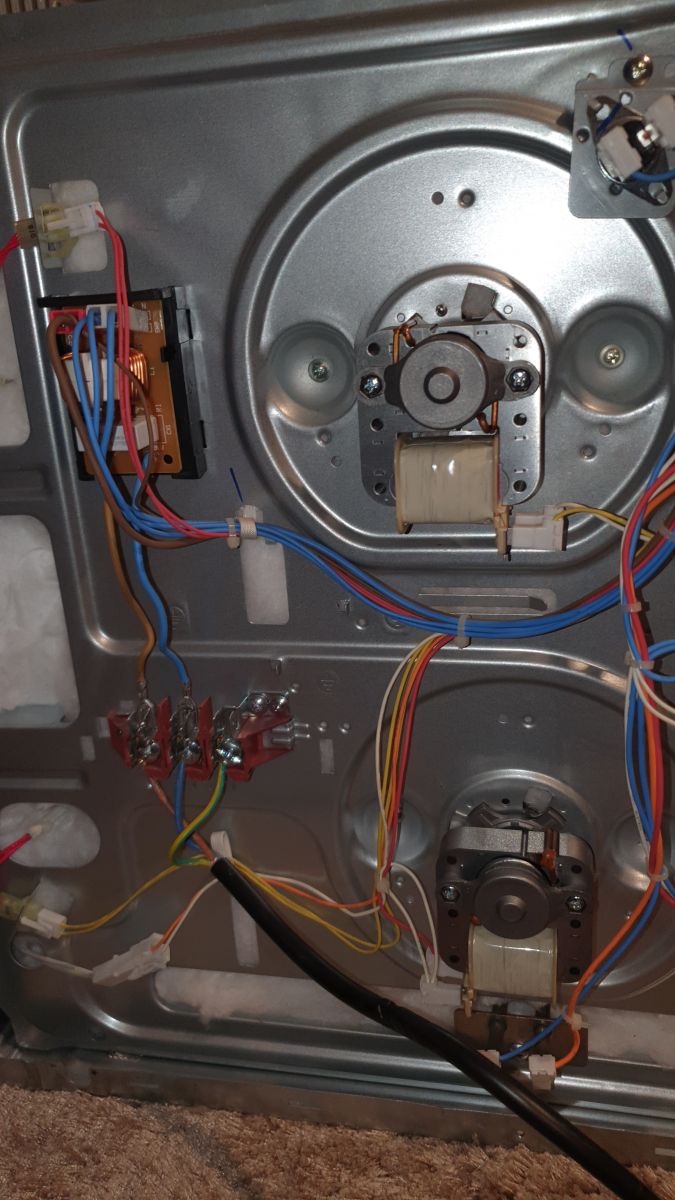

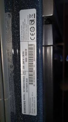

    Witam mam problem z piekarnikiem Samsung dual Cook po awarii modulu zasilania został on wymieniony na nowy. Wcześniej tylko tykał przekaznik. Teraz włącza się piekarnik działają pokrętła i panel ale po wybraniu trybu pieczenia włącza się tylko światło i górny wentylator. Nie idzie napiecie na grzałki ani nie włączają się wentylatory termoobiegu. Są 4 grzałki górna dolna i 2 do 2 wentylatorów termoobiegu. Grzałki maja poniżej 50om termostaty 3szt maja przejscie a 2 czujniki temperatury reagują zmieniają oporność pozatym były podmieniane na nowe bez efektu. Wymieniony również panel sterujacy tez bez efektu. Czy ktoś mógłby coś podpowiedzieć?
    Zdjęcie modułu sterującego piekarnika Samsung z oznaczeniami kolorowymi. Panel sterujący z przewodami wewnątrz piekarnika Samsung. Widok wnętrza tylnej części piekarnika Samsung Dual Cook z widocznymi elementami elektrycznymi i okablowaniem.
    Etykieta piekarnika Samsung z modelem i specyfikacją.

    Jest jeszcze w układzie zasilania grzałek bezpiecznik termiczny, sprawdź czy jest sprawny bo bez niego nie będzie zasilania grzałek.

    Są 3 termostaty, ale każdy raczej działa, bo na mierniku ma przejście. Czy możliwe, że nowy układ zasilania jest uszkodzony? Albo w jaki sposób działa załączanie grzałek? Jest moduł sterujący z przodu na panelu i od niego idzie wtyczka do modułu zasilania. Przejście na wszystkich kablach jest, poza tym po włączeniu grzania załącza się światło i wentylator górny, ale nie startują grzałki.
    Możesz wskazać który?
    Nie mają upływności do masy?
    Przełącznik funkcji, czujnik drzwi ...
  • #6 20786430
    szkwarkowskirafal
    Posty: 3

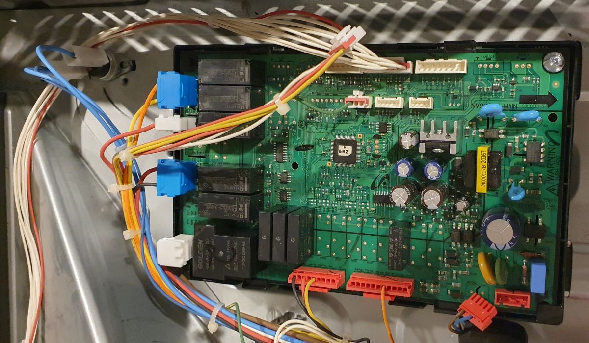

    Nie ma wyłącznika drzwi. Moduł zasilania to cała płytka, ta duża, gdzie wychodzi zasilanie dla grzałek. Została wymieniona, oraz ta płytka u góry za zegarami - moduł sterujący. Do niego wchodzą pokrętło temperatury, pokrętło wyboru trybu, głośnik i wyświetlacz. Te dwa elementy na zdjęciach są nowe, z tym że chyba moduł sterujący niepotrzebnie został wymieniony, bo efekt jest taki sam jak na starym.
    Obraz przedstawia wnętrze urządzenia z widocznymi nowymi modułami sterującymi i zasilającymi. Płytka drukowana z przewodami i komponentami elektronicznymi.
