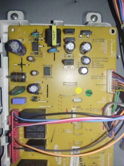

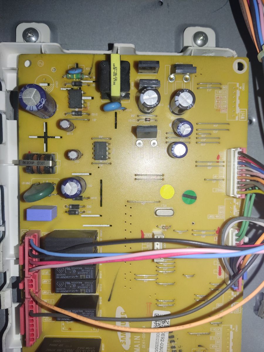

    Piekarnik Samsung nv70h5787cb - brak zasilania na panelu sterującym. Część wczoraj piekarnik osiągnął temperaturę i po kilku minutach zgasł. Na panelu sterującym zero wyświetlen (nawet godziny). Na płytkę sterującą (przekaźnik) GK-D-1A-12D dochodzi 230V. Na rezystorze R107 również jest 230V. Co jeszcze mogę sprawdzić ?
    Widok płytki sterującej piekarnika Samsung z kondensatorami i przewodami.
    Płytka sterująca piekarnika Samsung z widocznymi elementami elektrycznymi.

    >>21192656 Sprawdź, czy jest napięcie na kondensatorach po stronie wtórnej przetwornicy napięcia.

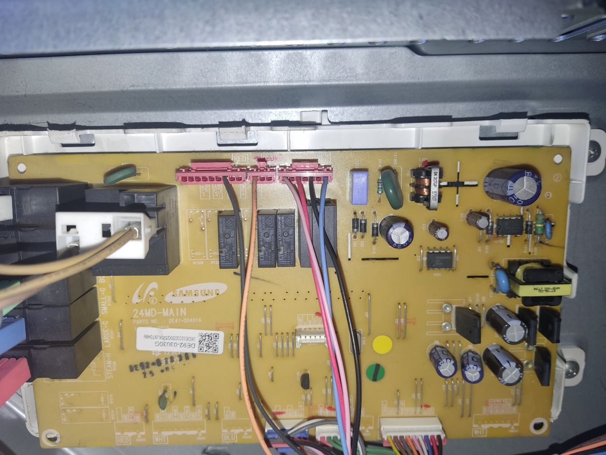

    Jednak przyczyną był dolny termostat. Zmieniłem z górnym i piekarnik ożył. Zamówiłem nowy.

    Wymiana dolnego termostatu - brak ciągłości .
