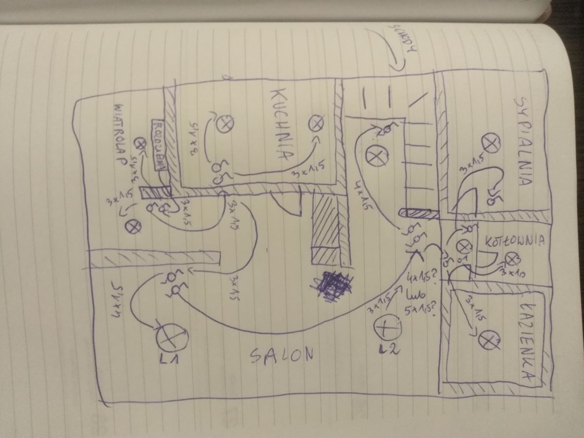

    Czy istnieją przekaźniki 2 stykowe mogące zalaczac z podwójnego dzwonkowego 2 lampy w salonie z dwóch różnych miejsc?
    Czy jadobrze mysle że takich przekaźników powinno być dwie sztuki umieszczone np w puszkach z kieszenią?

    Ile żył powinno być między włącznikami jeżeli będą dwa bistabilne w puszkach pod nimi?

    Chce sterować faza.I chciałbym też by ten ostatni bistabilny schowany w puszce bliżej klatki schodowej pozwalał wysłać zasilanie do następnej puszki.

    Mniej więcej tak idą kable od włącznika do włącznika przekrojem 3x1,5mm
    Mnie interesuje połączenie między schodowym w salonie do lampy L1 a schodowym do lampy L2.
    Tam musi być zasilanie bo potrzebuje zasilić światło w kotłowni i łazience.
    Sądzę że jak dorzucę asekuracyjnie jeszcze jeden przewód 5x1,5 to starczy i do podwójnego schodowego jak i do bistabilnego.
    Jak sądzicie ?
    Schemat elektryczny przedstawiający rozmieszczenie przewodów i włączników w pomieszczeniach domu, w tym w salonie, kuchni, sypialni, kotłowni i łazience.

    Dorzuciłem jednak kabel 3x1.5 jedna sztukę.
    Z drugim kabel 4x1,5 mam 7 żył.
    W najgorszym wypadku cztery pójdą na korespondencję między pojedynczymi schodowymi, a ten 3x1.5 na połączenie ochronnych i zera i jeden przewód zostanie na podanie napięcia dalej.
    Nie rozumiem tylko dlaczego miałbym ciągnąć osobny obwód światła do łazienki i kuchni.Owszem osobne obwody zasilające mam na te pokoje ale na cały dom mam tylko dwa obwody światła.Jeden na poddasze a drugi na parter.

    Dlaczego niby za mało?
    Czy jak dołożę jeszcze jeden obwód światła tto nikt nie dowali się o to że jest inaczej w projekcie.
    Druga rzecz co według kolego miałoby zawierać dodatkowe obwodu światła, teren zewnętrzny czyli jego oświetlenie i np kotłownie i lazienke?

    Wszystko fajnie ale ja mam już zasilanie rzucone do łazienki i kotłowni z tego dodatkowego włącznika schodowego z salony.
    Co teraz?
    Mam znowu pchać kolejny obwód zasilający od rozdzielni aż do końca budynku gdzie mam kotłownie i lazienke ?
