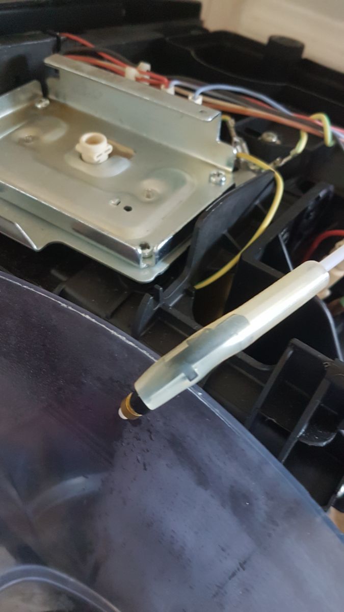

    Rurka jak jest podlaczona do termobloku, to woda cofa sie do awaryjnego węża spływowego który idzie do tacki. Wyciągnąlem rurkę i przy płukaniu ekspresu leci normalnie gorąca woda. To termoblok do wymiany, czy jednak są gdzieś ukryte te elektrozawory?
    Wnętrze ekspresu do kawy z widoczną metalową obudową termobloku i podłączonymi rurkami oraz przewodami.

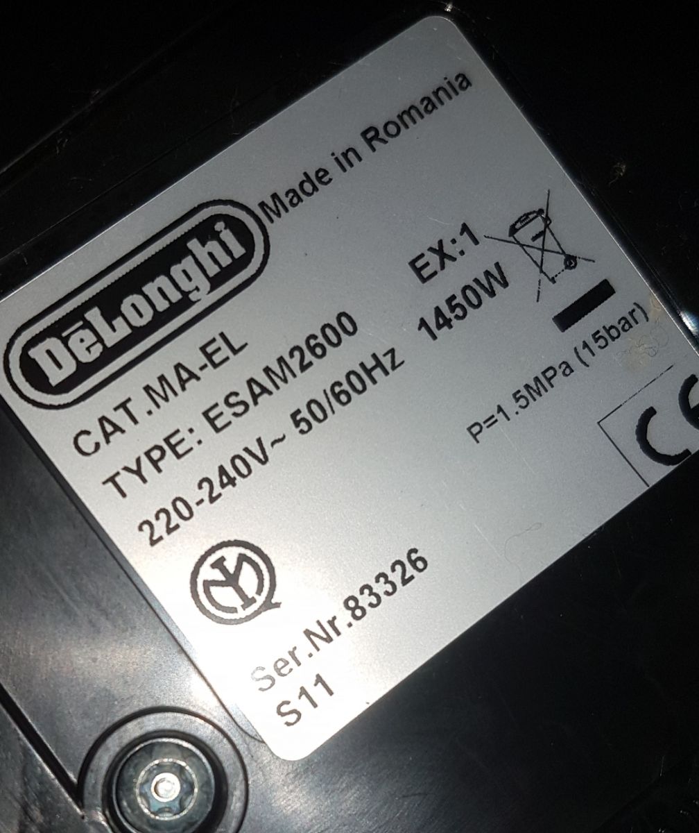

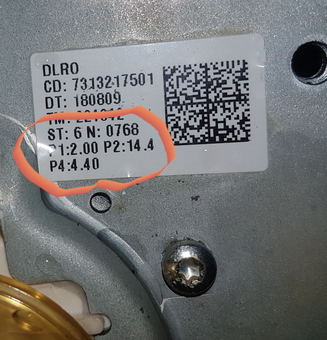

    Etykieta na urządzeniu z numerami części i kodem QR, część numerów zakreślona.
    Wie ktoś może, czy to losowe numery, czy może zamówiłem zły infusor? Bo w tym na zdjęciach nowego ta oznaczona końcówka tekstu się różni. Numer części wyżej jest ten sam, i wizualnie też są identyczne

    Niestety zamówiłem łudząco podobny element o numerze części KL6413AR5U, bo kierowałem się tym samym numerem CD z naklejki. No cóż, będzie zwrot.

    Zobaczysz jak przyjdzie, różnice mogą być mało znaczące, z doświadczenia serwisowego wiem, że tych infuzorów do Delonghi jest zatrzęsienie i nikt nie ma pojęcia czym się różnią (poza oczywistymi różnicami, np. w średnicach przyłączy wodnych).

    Część przyszła z kodem AS13200007 i wszystko pasuje. Po wymianie ekspres dalej robi to samo i woda zamiast przodem to leci na tacke...
