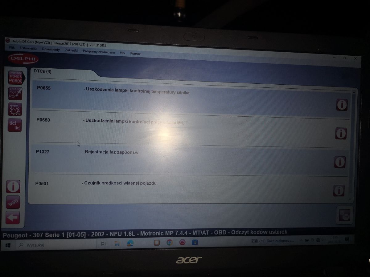

    Witam jestem "szczęśliwym" posiadaczem peugeota 307 Sw od miesiąca wystąpił w nim problem auto gaśnie bez przyczyny nie występuje konkretny objaw gaśnie na zimnym ciepłym na wolnych obrotach i na wysokich. Jak wyłączenie zapłon to nieraz zapali a nieraz trzeba kilka razy przekręcić zapłon ale wtedy nie włącza się pompa paliwa Auto jest z 2002r więc miało kilku domoroslych mechanikow nie mam pojęcia jaka może być przyczyna

    Podaj jakieś bardziej szczegółowe informacje.
    Jaki to silnik, jakie jest jego oznaczenie, przebieg.
    Czy były wcześniej jakieś objawy? Autom ma pełną moc, kopci?
    Kiedyś a 1.9tdi miałem zepsutą pompę paliwa w baku - brakowało jej jednego elementu - też auto nieoczekiwanie gasło, ale tylko na wolnych obrotach.

    To 1.6 benzyna i gaz. Po odlaczeniu centrali gazu bez zmian

    A masz kabel i VCDS albo inny program diagnostyczny?
    Jeśli nie, to możemy wróżyć z fusów, chyba najlepiej byłoby zerknąć na to jakiś mechanik.

    P1327. Rejestracja faz zapłonu. P0501 czujnik prędkości własnej to dwa błędy jaki wyszły na Dephi
    Ekran komputera z wyświetlonymi kodami błędów diagnostycznych samochodu.
