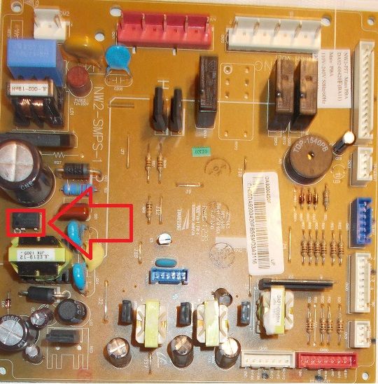

    Witajcie. Proszę o identyfikację układu przetwornicy IC01. Układ wystrzelił i zostały tylko nogi.
    Model: Samsung RF62QEPN
    Płyta: NW2-SMPS-1, DA92-00420T, DA41-00746A
    Zdjęcie podglądowe identycznej płyty z zaznaczonym elementem.
    Płyta obwodów drukowanych z modułu zasilacza z zaznaczonym elementem IC01.

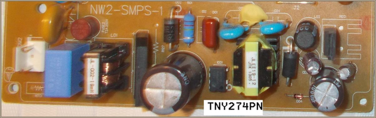

    Zatem proszę na foto i w realu to TNY274PN i do dzieła :)
    Płytka drukowana NW2-SMPS-1 z oznaczeniem TNY274PN

    Dzięki TONI_2003 za pomoc . Układ, transoptor i kondensator wymienione - sprzęt działa .
