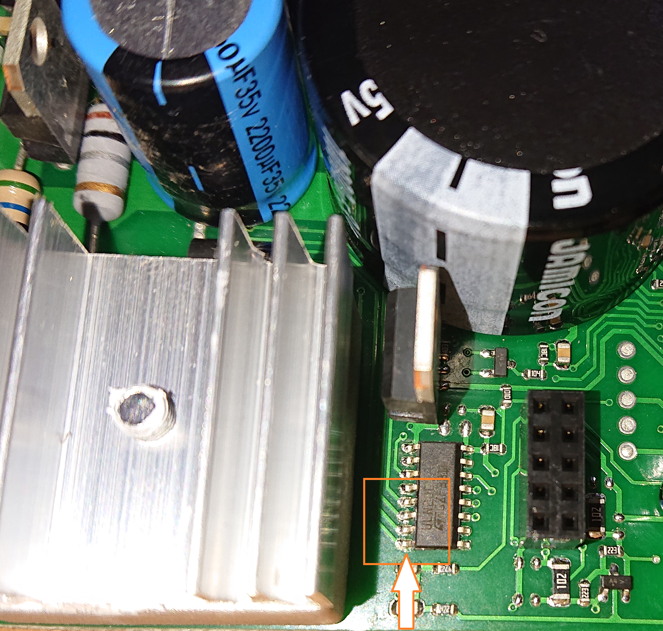

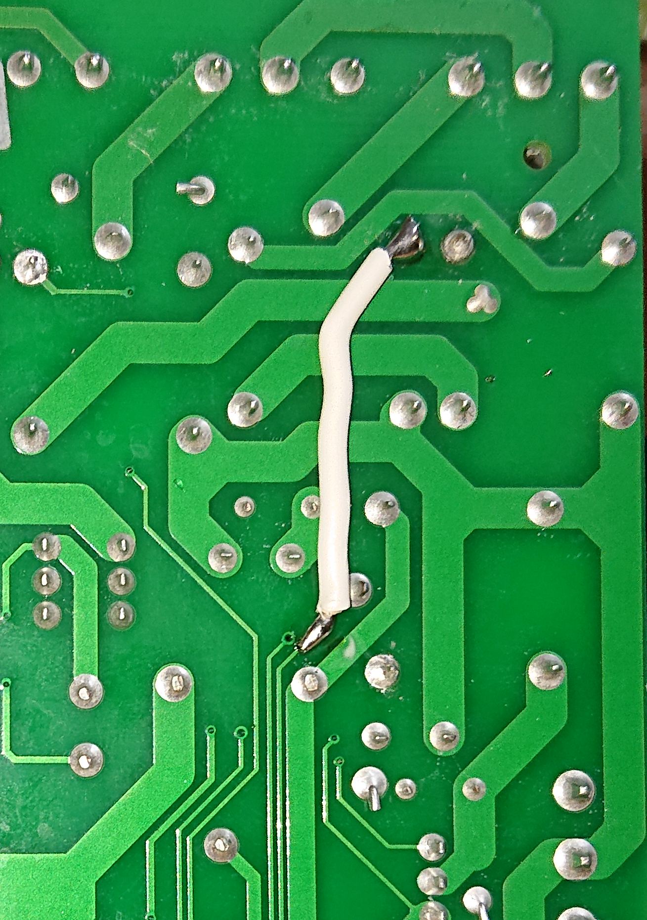

    Udało mi się naprawić taki sterownik napędu typu Nice Cl202.
    Objawy
    - Jedne ramię tylko zamykało bramę. Nie można było zaprogramować ustawień sterownika, gdyż po powrocie do pozycji zamkniętej sterownik zgłaszał błąd.
    Usterka
    - Na płytce sterownika okazała się być uszkodzona przelotka lub ścieżka sterująca przekaźnikiem. Połączenie między ULN2004 a cewką przekaźnika. Nie chciało mi się odlutować przekaźników aby dojść do uszkodzonej ścieżki więc połączyłem dwa punkty jak na zdjęciu. Sterowanie przekaźnikami układ ULN2004 pin 13, 14, 15 i 16. Uszkodzone było połączenie pinu 16.

    Miałem identyczną usterkę ze sterownikiem RBA2 od Robusa 350. Przekaźnik nie chodził - i także winna była przelotka i także pod przekaźnikiem. Tyle że wcześniej zdążyłem wymienić ULNa (bez skutku) i wylutowałem przekaźnik do sprawdzenia - ale dzięki temu miałem lepszy ogląd płytki - i łatwiej było namierzyć trefną przelotkę.
