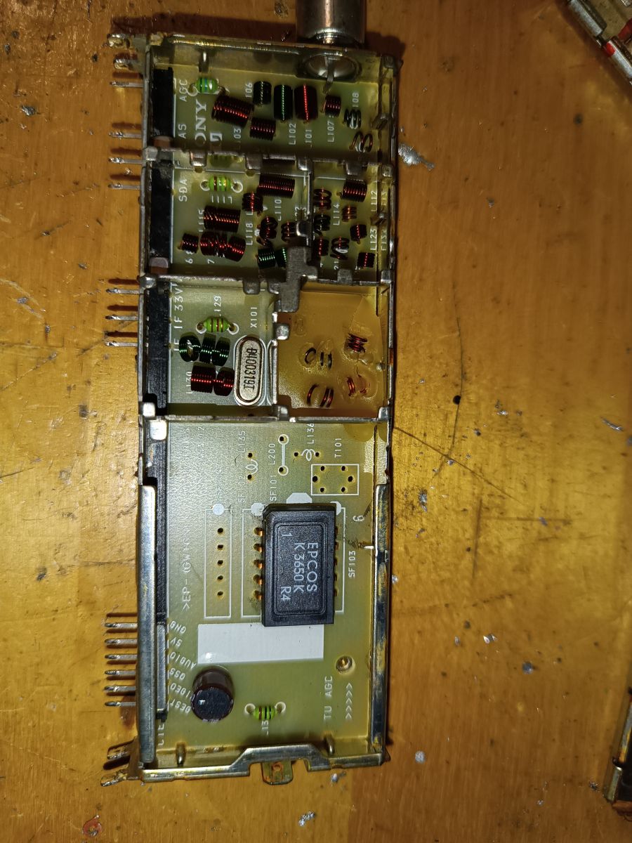

    Posiadam 2 analogowe głowice ze starych telewizorów.
    Ich piny są opisane przez skróty i nie wiem, co oznaczają.
    Skróty to:
    QSS albo OSS (trudne do przeczytania)
    Sda
    Scl
    As
    Agc
    B
    Aft
    Bl
    Bh
    Vt
    Bu
    IF
    I mam drugie pytanie, jedna głowica ma dodatkowo napisane video audio 5v 30v 2xIF.
    Jeżeli bym ją zasilił i podłączył jakiś wzmacniacz audio i stroił napięciem 0-30v,
    to czy z tego powstałby jakiś skaner częstotliwości?

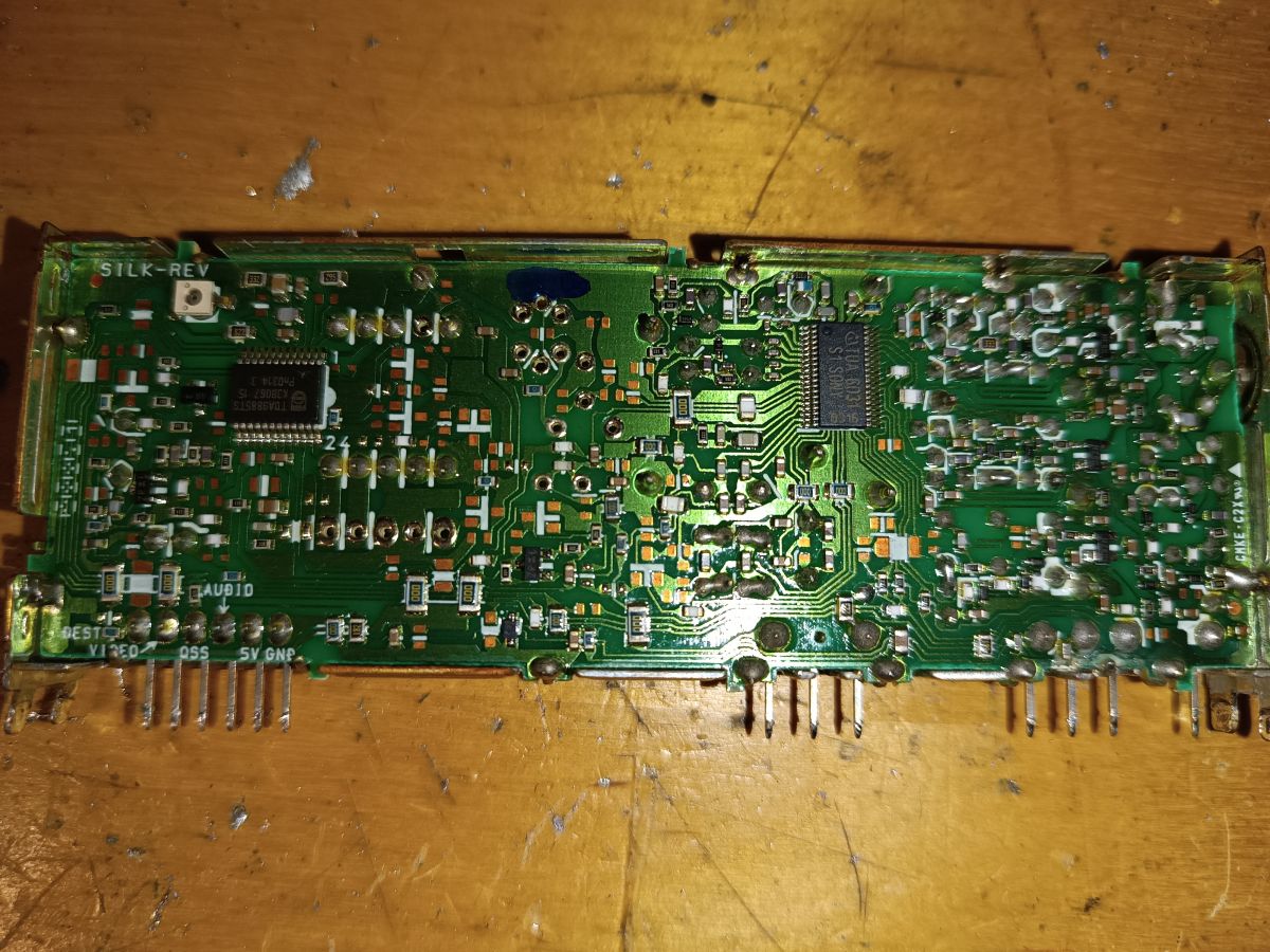

  • #6 20804456
    bkuziemko
    Poziom 4  
    Posty: 7
    Płytka elektroniczna z różnymi komponentami na stole. Zbliżenie na płytkę elektroniczną z widocznymi elementami TDA9885TS i TUA6031. Mniejszą glowice rozszyfrowalem bo jest analogowa a większą jeszcze zobacze bo jest cyfrowa.
    W glowicy są scalaki TDA9885TS i TUA 6031
    Do tego drugiego są podpięte piny SDA i SCL
    Tylko internet milczy na temat obydwóch.

    Rozszyfrowanie jest dość proste po skrótach:
    SDA - Serial Data - transmisja I2C
    SCL - Serial Clock - transmisjia I2C
    AS - Address Select - transmisja I2C, ewentualnie Audio Signal - wydzielone sygnał audio do dalszego przetwarzania (NICAM)
    AGC - Automatic Gain Control - Układ automatycznego sterowania wzmocnieniem
    B+ - Napięcie zasilania
    AFT - Automatic Fine Tuning - Układ automatycznego dostrajania częstotliwości
    BL - Napięcie wybierające kanałyy VHF pasmo I
    BH - Napięcie wybierające kanały VHF pasmo III
    VT - Voltage Tuning - Napięcie strojenia
    BU - Napięcie wybierające kanały UHF
    IF - Intermediate Frequency - Sygnał pośredniej częstotliwości 38MHz
