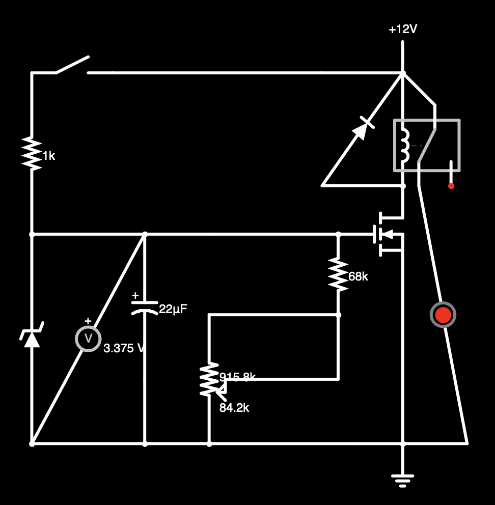

    Do tego nie jest potrzebny skomplikowany uklad na 555.
    Schemat obwodu elektronicznego z tranzystorem BS170 i przekaźnikiem 12V.
    Wystarczy to.
    Przedłuży czas działania przekaźnika.

    A faktycznie, zapomniałem o diodzie Zenera. A jaki jest dopuszczalny? 1,4mA to już powinno być blisko granicy, ale z której strony?
    Schemat elektroniczny układu z diodą Zenera, rezystorami, kondensatorem i tranzystorem.
    R1 = 1kΩ, DZ1 = C6V8, D1 = 1N4148, C1 = 22µF/6,3V, R2=68kΩ, P1=1MΩ, T1=BS170. Zakładam zasilanie i sygnał +12V.

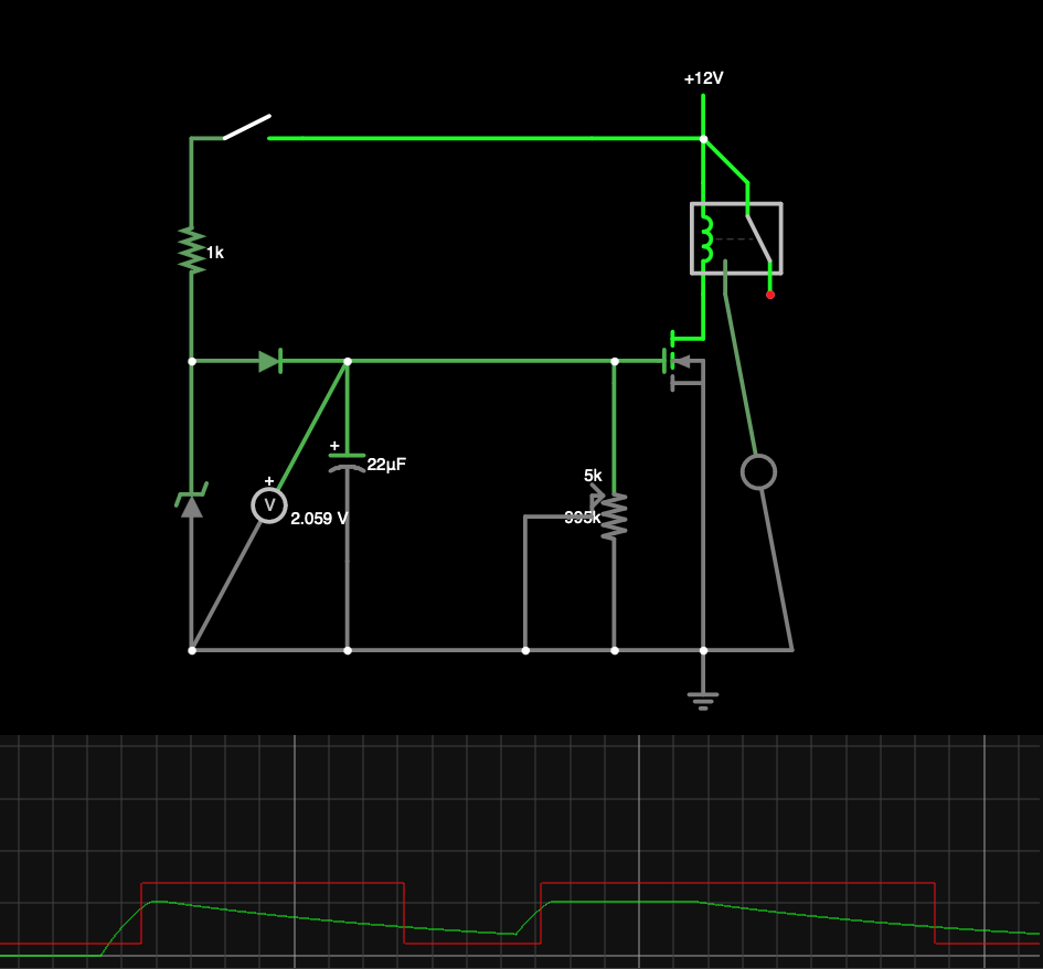

  • #21 20843492
    kszmigie
    Posty: 39
    Dziękuje bardzo za podpowiedzi ! Przypomniałem sobie wiele z elektroniki.
    Z mojej symulacji wynika mi ze tak duży rezystor 68K przy potencjometrze byłby bardzo ograniczył mi możliwość ustawienia krótkich czasów, czy on jest konieczny? a jeśli tak to czy nie mniejszy? już przy całkowitym oporem 5K czas to kilkanaście sekund j.
    Schemat obwodu elektronicznego z symulacją graficzną napięcia.
    • opozniacz-20231202-2007.circuitjs.txt (914 Bajtów) Musisz być zalogowany, aby pobrać ten załącznik.
    Sprawdź raz jeszcze. Podziałkę czasu, prawdopodobnie masz ustawioną na 1 milisekundę.

    Wygląda na to, że tak jest (albo, że błąd o czynnik np. 1000 jest gdzie indziej, może np. pojemność kondensatora przyjęto w mF zamiast w µF): opór 5kΩ z kondensatorem 22µF daje stałą czasową 110 ms i tego rzędu powinien być czas, nie kilkanaście sekund. Z potencjometrem 1MΩ i suwakiem podłączonym poprzez opornik 68kΩ (drugi koniec opornika do końca potencjometru) wychodzi stała czasowa 1,4 sekundy.
    Opóźnienie zależy od charakterystyki tranzystora, ale może być najwyżej kilka razy większe od stałej czasowej - po to, by było 3x stała czasowa, wyłączenie musiałoby następować przy napięciu kondensatora równym 5% początkowego, czyli przy około 0,6V - przy napięciu bramki 0,8V, a więc nieco wyższym, opór każdego BS170 powinien być powyżej 800Ω - nie spodziewam się prądu powyżej 1mA przy napięciu bramki 0,6V.
  • #24 20844686
    kszmigie
    Posty: 39
    Mieliście rację, nie rozumiałem skali symulatora (trochę nieintuicyjny, no ale open source darmowy :))

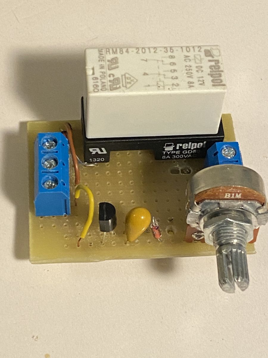

    Schemat elektryczny z różnymi komponentami, w tym rezystorami, kondensatorem, przekaźnikiem i diodą.
    Płytka prototypowa z przekaźnikiem Relpol, potencjometrem i kondensatorami.
    Dziękuję, udało się dzięki pomocy Waszej, układ działa, ładnie opóźnia.
