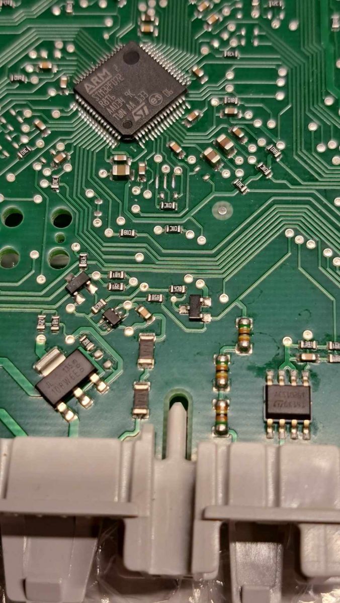

    Szanowni Państwo,
    W mojej zmywarce po ok. 2,5 roku eksploatacji i krótko po zakończeniu gwarancji nastąpiło zwarcie (model Miele G5260 SCVI active plus).
    Płytka została profesjonalnie zdemontowana, niestety element na którym występuje zwarcie jest koloru czarnego i dlatego można rozpoznać tylko część oznaczenia.
    Kontaktowałem się już z firmą Miele, ale nie udostępniają schematu.
    Może jest możliwe, abyście podali mi dokładną identyfikację uszkodzonego elementu.
    Z góry dziękuję i pozdrawiam.
    Załączone zdjęcia
    Płytka obwodu drukowanego ze zmywarki Miele model G5260 SCVI active plus, z zaznaczonym elementem. Zbliżenie na uszkodzony element elektroniczny na płytce drukowanej z oznaczeniem częściowo zasłoniętym przez czarną plamę. Zbliżenie na płytkę drukowaną z uszkodzonym czarnym elementem elektronicznym. .

    Podaj oznaczenie modułu.
    Nie ma na module podobnego elementu?
    Gdzie, do jakiego komponentu w zmywarce, jest podłączone to złącze?
    Płytka elektroniczna, prawdopodobnie zmywarki, z zaznaczonym złączem strzałką.

    Sądząc po umiejscowieniu przy złączach, i gdzieś w stronę złącza idzie ścieżka, obstawiam, że to jest jakiś element, np. załączający pompę odpompowania wody, elektrozawór, itp. Prawdopodobnie jest to jakiś triak albo tzw. przekaźnik półprzewodnikowy.
    Jeśli moje podejrzenie jest słuszne, to zwykle te elementy bez powodu nie ulegają uszkodzeniu. Przeważnie przyczyną jest usterka w obwodzie załączanym przez dany element, np. spalony/zalany silnik pompy lub co tam w tym obwodzie jest, gdzieś przetarty zwarty przewód, itp.

    Witam, mam ten sam problem, niestety nie mam informacji który to element. To na pewno to, ponieważ idzie tam wtyczka od zwrotnicy silnika.
    Czy to przetwornica napięcia, czy triak?
    Proszę o pomoc.
    Zbliżenie na płytkę drukowaną z widocznymi elementami elektronicznymi.
    Zbliżenie na płytę główną urządzenia elektronicznego z różnymi komponentami.

    Jaki jest opis na złączu modułu? Uszkodzonego elementu, który steruje w zmywarce?
    Moduł to ELFU5711-B???
    Co jest podłączone na wyjściu tego elementu, zmierz czy procesor nie ma zwarcia. Ten element jest podłączony bezpośrednio do portu??

    Witam, tak, model to elfu5711-b.
    Steruje silnikiem od strony zwrotnicy.
    Oznaczenie złącza ST29.1. Środkowy i zewnętrzny pin po prawej stronie, patrz zdjęcie, są podłączone do masy.

    Nie mam takiego modułu ale będzie to tyrystor AC.
    1,3 - podłączone do:
    Y55 Valve - Combination dispenser
    5,7- podłączone do:
    M24 Motor - Water path control unit
    Zobacz rysunek czy ten element pasuje, tak na 100% nie jestem przekonany, że to jest to ten element.
    Wylutuj ten element i zmierz czy port procesora przetrwał po tym strzale, pomiar wyjścia względem masy i plusa zasilania. Zmierz elementy w torze sterowania.
    Piszesz, że są podłączone do masy, ale trzeba zmierzyć po wylutowaniu.
    Schemat i zdjęcie tyrystora AC ACT108W-600E z opisem pinów.
    Odczytaj jakie mają oznaczenie te elementy w czerwonych kólkach.
    Płytka drukowana z zaznaczonymi czerwonymi kółkami wokół różnych elementów elektronicznych.

    Tymczasem doszedłem do wniosku, że to triak. JL108W6E 115. Niestety nie mogę znaleźć pasującego elementu. Który triak jest kompatybilny z JL108W6E 115? Otrzymałem tę informację od użytkownika za pośrednictwem Kleinanzeigen.de.

    Czegoś nie rozumiem, albo autor nie przeczytał dokładnie mojego posta, albo nie wiem o co biega. Przecież podałem na tacy, co to jest za element ten uszkodzony.
    Trzeba jeszcze sprawdzić czy nie jest uszkodzony komponent który jest do tego elementu podłączony albo sprawdzić okablowanie.
    Zobacz czy nie masz wody w podzespole:
    Jakaś przyczyna musiała być uszkodzenia tego elementu.
