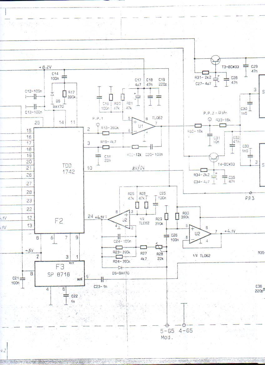

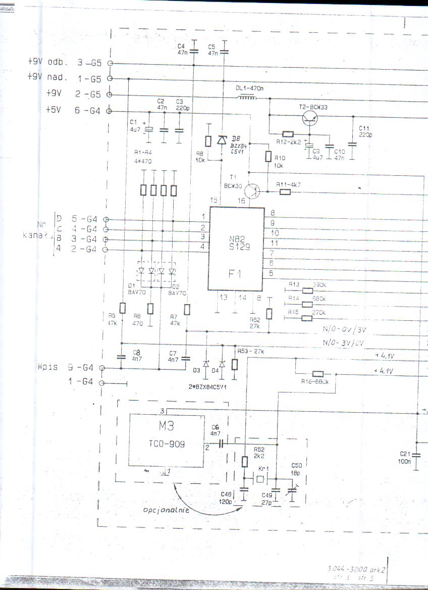

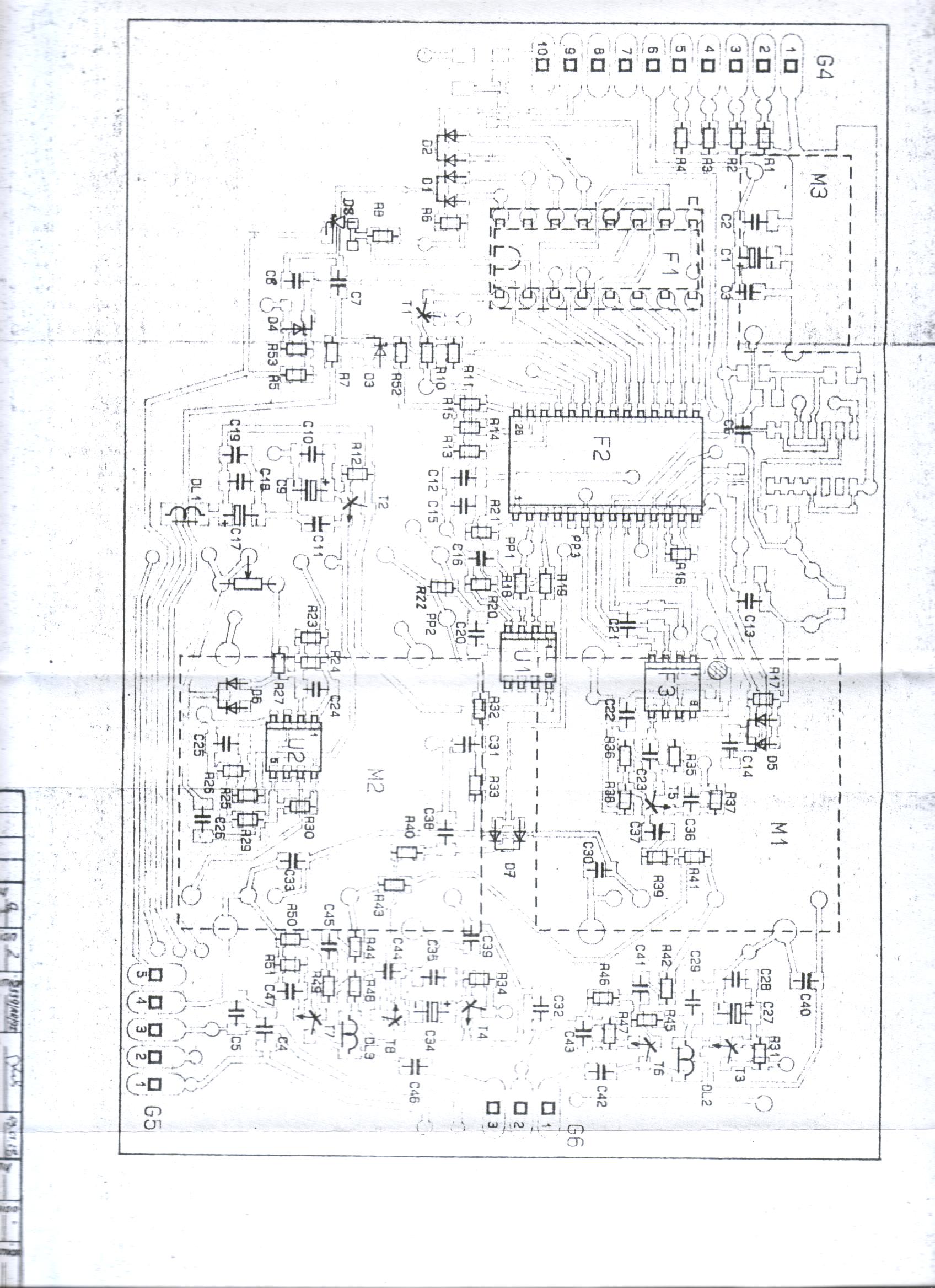

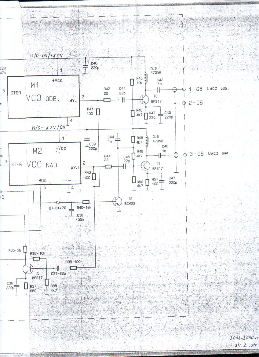

    Mam jeszcze jedna prośbę (do Valkyrie), czy w tej serwisówce jest moze schemat syntezy na tym ukladzie, bo mamy pewien problem z aplikacją, sa rózne wersje i jeszcze to nie do końca działa tak jak trzeba. Pozrawiam i jeszcze raz dziaki Wszystkim.
  • #22 224069
    valkyrie
    Posty: 158
    Pomógł: 4
    Ocena: 50
    Paweł
    Jak prosiłeś, schemat syntezy z rysunkiem płytki, kopia taka sobie, ale czytelnie.
