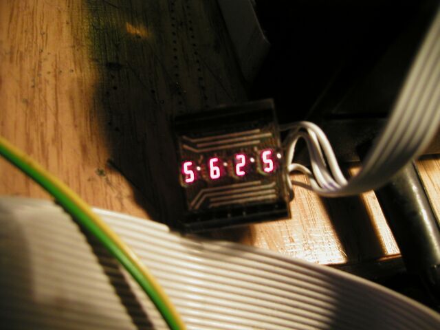

    Moje radio już działa. Fajnie się je przestraja "kręciołkiem". Wyświetla 4 cyfry częstotliwości np 145.250 wyświetla 4525 na takim fajnym miniaturowym wyświetlaczu DL1414. Przeróbki są minimalne w zasadzie należy zrobić jedną zworkę w PLL i podłączyć sterownik. Jak kto ma taki wyświetlacz to dopasuje program do preskalera,pasma itd i zamieszcze tutaj.

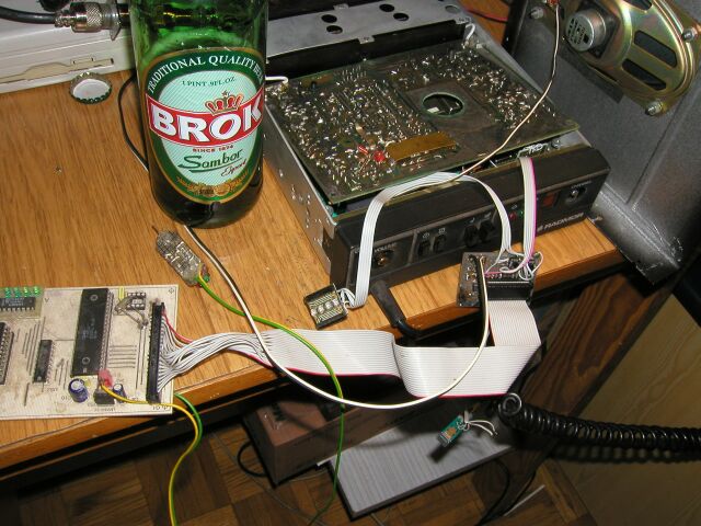

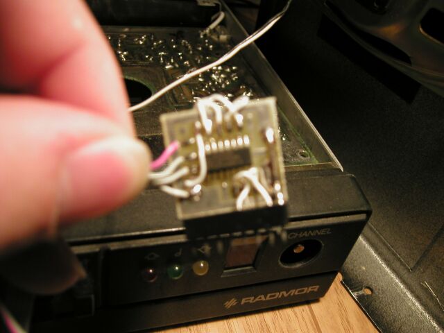

    Jeśli ktoś bawi się troszeczke elektroniką to da rade sam. Udostępnie potrzebne materiały i doradzę jak będą problemy w uruchomieniu.
    Koszt części nie biorąc pod uwage DL1414 niewielki. może 20pln max
    Dlaczego taki DL1414 - bo jest SUPERMAŁY
    Załączam fotki z warsztatu jak to wygląda -na razie poligonowa wersja :)
