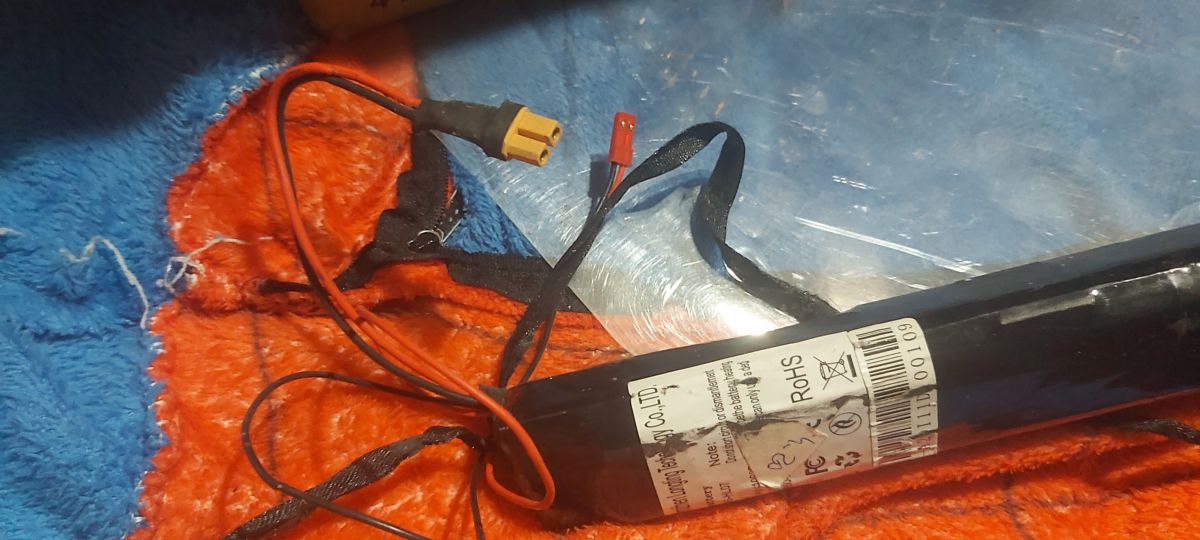

    Akumulator z hulajnogi z przewodami, w tym żółtym, obok koca. Witam

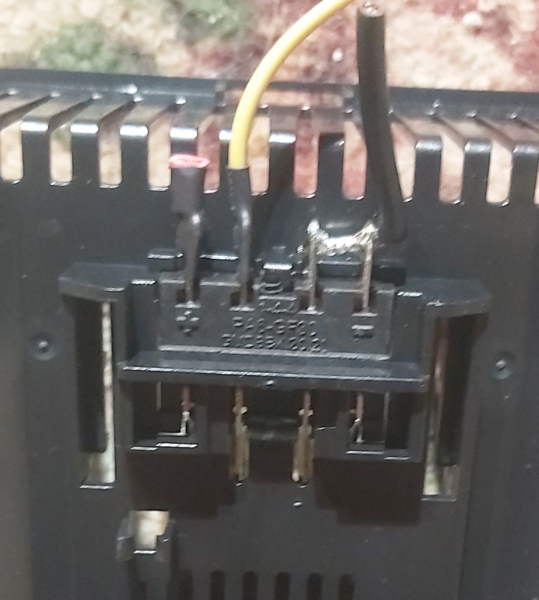

    Chciałem zapytać czy ktoś wie jak podłączyć akumulator od hulajnogi do kosiarki.
    Problemem jest żółty przewód od sterownika do akumulatora .
    Z aku hulajnogi wychodzą tylko przewody zasilające i do ładowania.
    na zdjęciu podłączenie z oryginalną baterią.
    Zbliżenie na złącze elektryczne z żółtym przewodem podłączonym.
    Co zrobić z żółtym żeby kosiarka działała ?

    Baterie mam z od hulajnogi zepsutej więc nie muszę kupować.

    Kosiarka to Einhell GC-CM 36/1 z gniazdem na 1 akumulator.
    Akumulator od hulajnogi również 36V
    Jak podłączam aku to świecą diody pokazuje stan naładowania i miga dioda w sterowniku po za tym nic się nie dzieję.

    No i tak ma być. To przewód do komunikacji. Nie wykrywa dedykowanej baterii i się nie włączy.
    Wymiana baterii to nie takie hop siup jakby się wydawało.

    >>20814823
    Podłaczyłem rezystor , czujnik temp. z akumulatora od innego pakietu nic się nie zmienia chyba musi być sygnał z aku einhella .

    Na próbę podłłącz oryginalny aku ale tylko częściowo tzn podłącz kabel masowy i ten do żółtego.
    Plusa w żadnym wypadku nigdzie nie podłączaj. Jak odpali to niestety musi być ory BMS i tylko przekładka ogniw pojedynczo a nie podmiana całej baterii.

    No właśnie nie mam oryginalnego i dlatego chciałem podłączyć inny.
