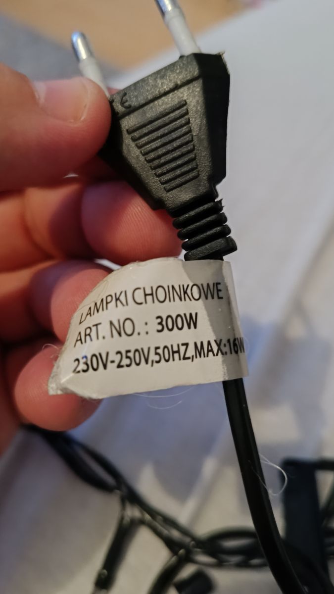

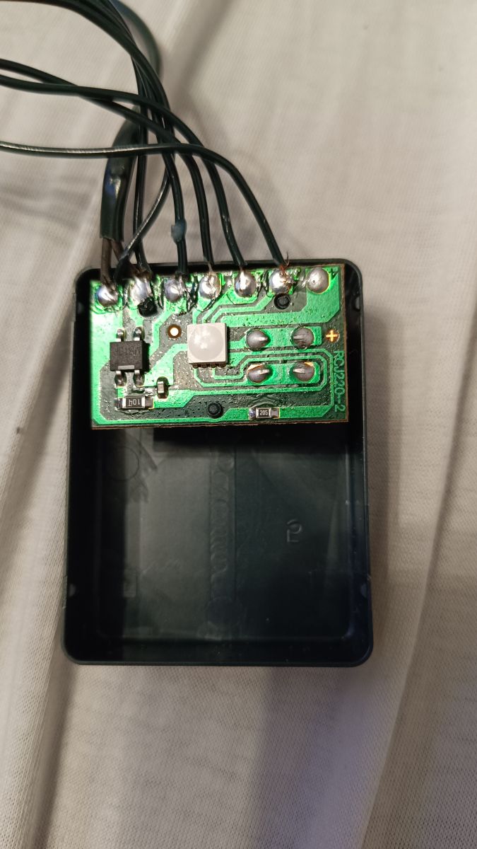

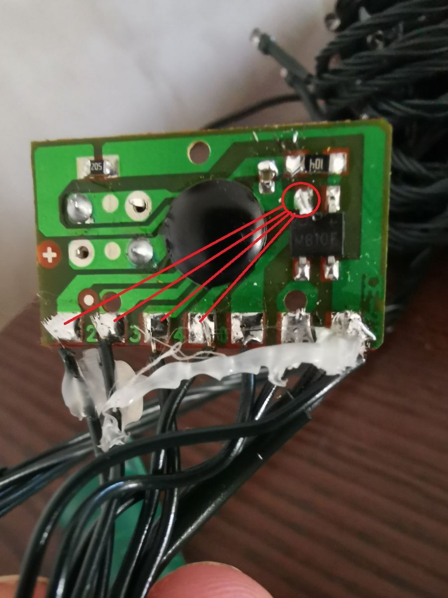

    Witam, chce przerobić lampki, żeby tylko świeciły, myślę złączyć te 5kabli po prawo razem do zasilania (wiadomo tego po lewo nie ruszać który jest do zasilania), będzie spoko?
    Druga sprawa ile zestawow 500led mógłbym razem złączyć na końcu, bo mają wtyczki do połączenia, jak myślicie?
    Z góry dziękuję za informacje
    Obudowa z układami scalonymi i podłączonymi kablami.
    Zbliżenie na wtyczkę elektryczną lampek choinkowych z etykietą przedstawiającą parametry techniczne. Opakowanie lampek choinkowych LED z opisem technicznym.

    Czyli nie trzeba odłączać tego układu? A co jak bym wcisnął ten przycisk programatora, przy tej konfiguracji na zdjęciu, nie spalił by się?

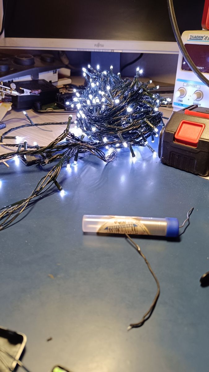

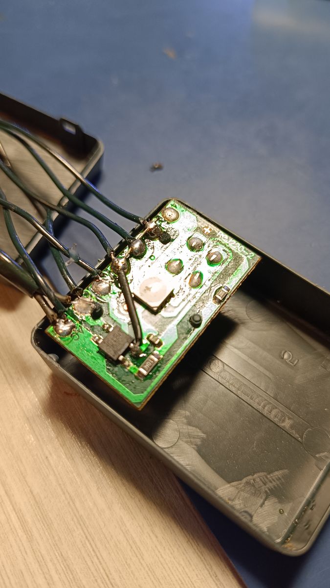

    Wszystko śmiga jak należy, lampki świeca.
    Ominięty układ sterujący lampkami.
    Płytka drukowana z przylutowanymi przewodami, umieszczona w plastikowej obudowie. Lampki LED na biurku w warsztacie.
