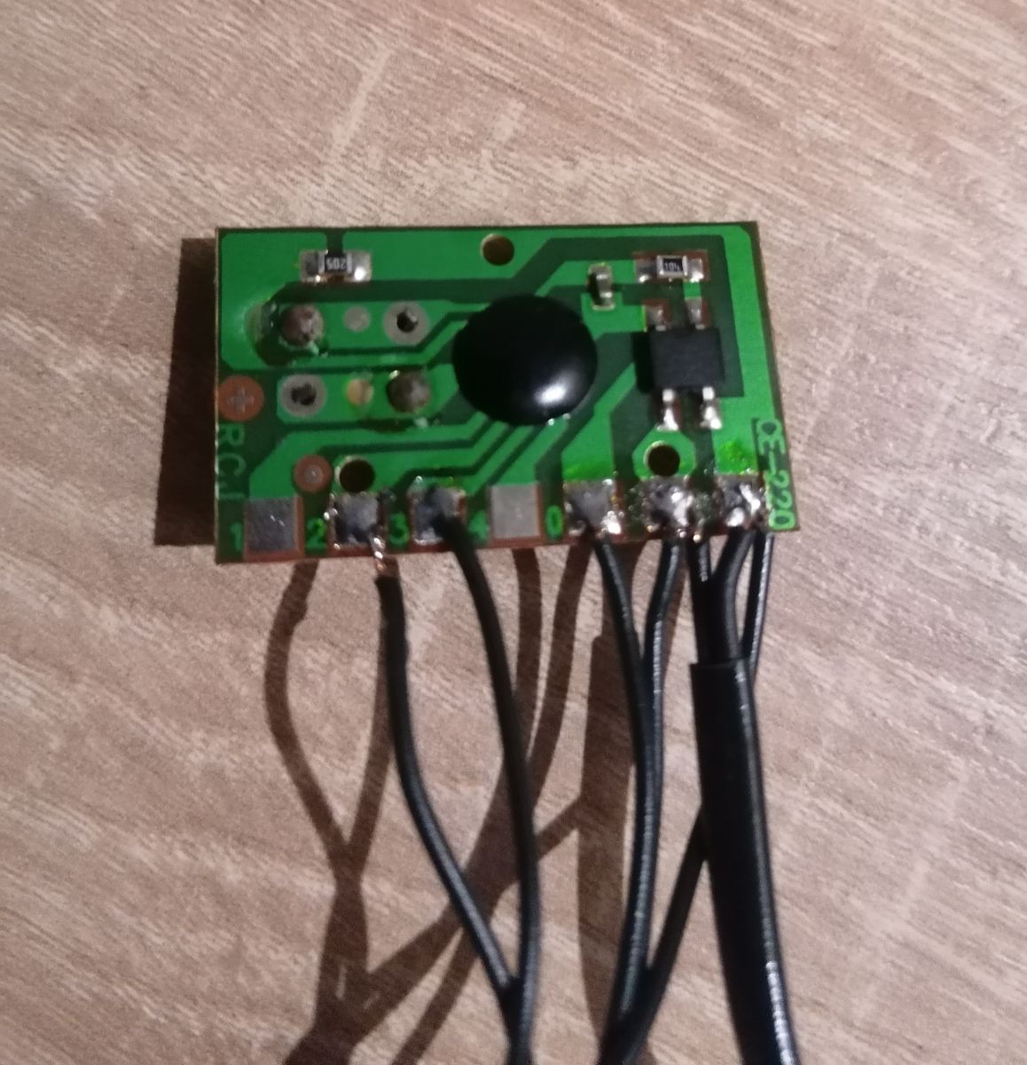

    Witam jak przerobić światełka choinkowe że sterownikiem tak żeby świeciły ciągłym światłem?
    Przeróbka światełek choinkowych - sterowanie ciągłym światłem

    Na zdjęciu widoczny jest mostek prostowniczy, więc raczej triaki odpadają. W większości lampek LED są tam tranzystory. Co nie zmienia faktu, że zwarcie odpowiednich nóżek spowoduje świecenie na stałe. Jednak ktoś kto nie ma o tym pojęcia nie powinien grzebać w takich układach, ponieważ nie mają one separacji od sieci zasilającej.

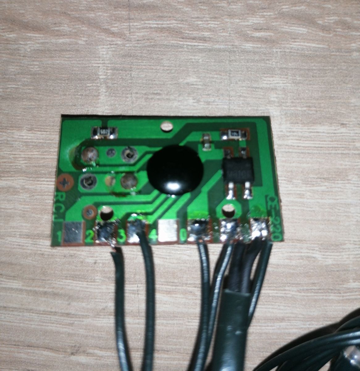

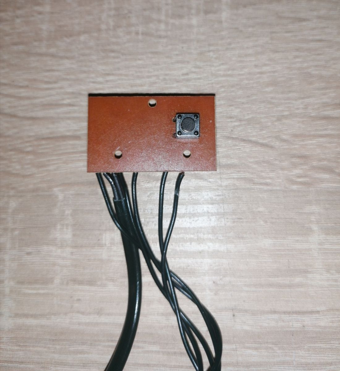

    Dodaje jeszcze kilka zdjęć
    Przeróbka światełek choinkowych - sterowanie ciągłym światłem Przeróbka światełek choinkowych - sterowanie ciągłym światłem

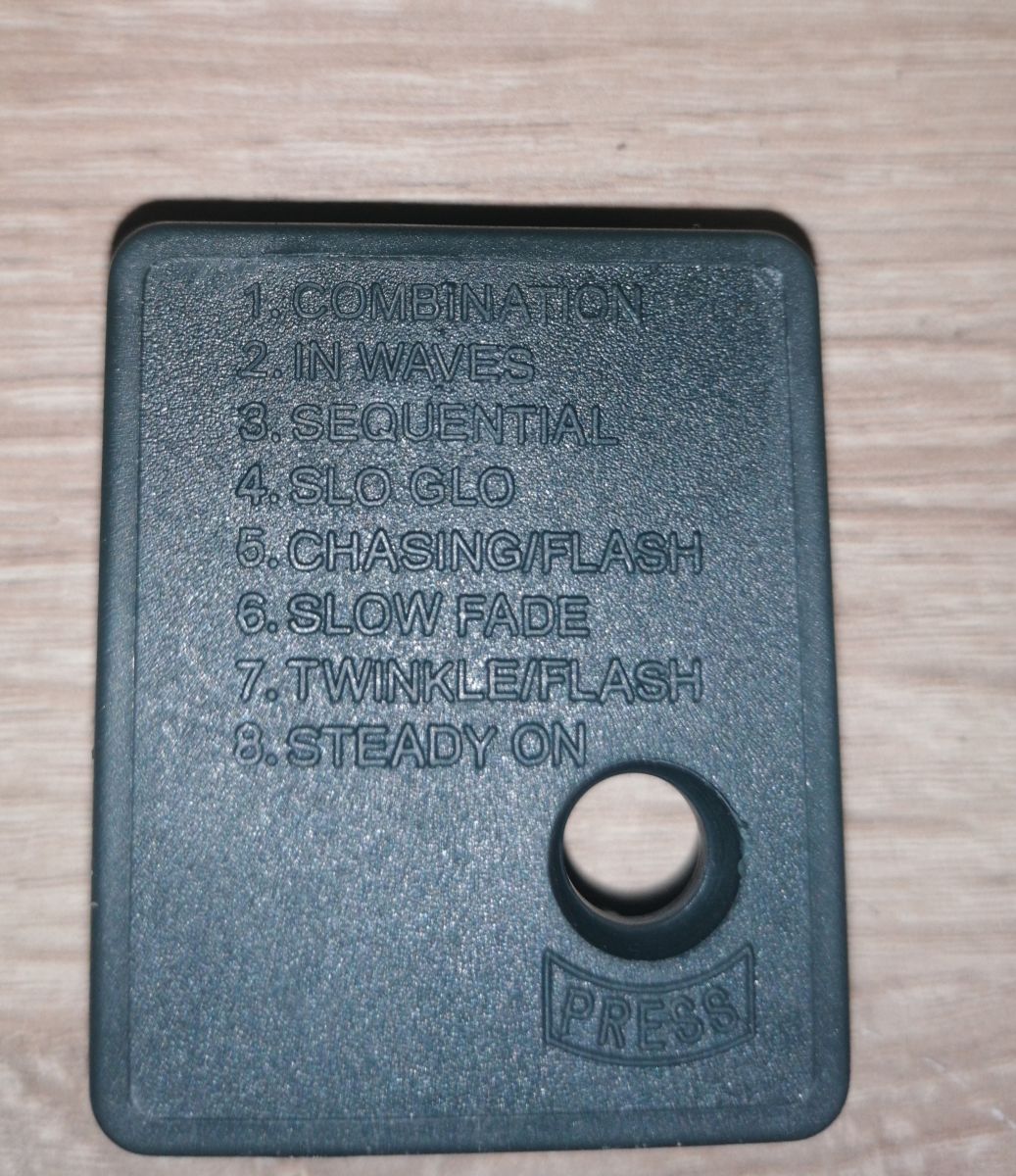

    Nie wiem czy to coś pomoże ale te światełka posiadają 8 trybów świecenia

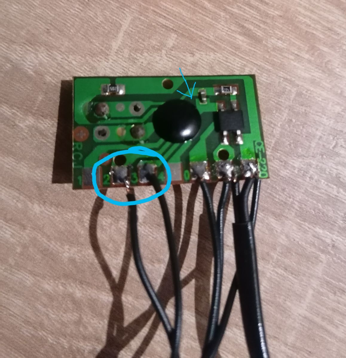

    Znalazłem jeszcze taki stary temat
    https://www.elektroda.pl/rtvforum/topic3117202-30.html
    Czyli te dwa przewody 2 i 3 odlutować połączyć razem i wlutować w to miejsce gdzie zaznaczyłem, czy dobrze to zrozumiałem?
