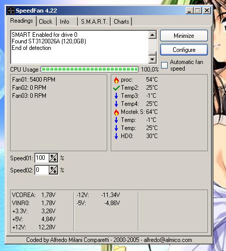

    Temp. 1 - pewnie procesor, Temp. 2 Płyta główna, # to może być temperatura któregoś z mostków, karty graficznej, labo nie wiem czego jeszcze... Wszystkiego!!!
    Jak długo pracował komp? Postaraj się go trochę pomęczyć. Puść film, alebo nawet 2 w tle. Sprawdzaj temp. HDD. Mój chodzi 24h na dobę raz na 2,3 tygodnie robię mu reset, a temp. 30*C A lecą mi naokrągło 3 klijenty p2p. buda zamknięta...
    Z tego co tam pisze to wszystko jest Ok.
    Nie sugeruj się tym moim zrzutem, bo niekożystam z tego programu. To jest jedynie aby pokazać ile można mieć czujników w płycie.
    wartości -1 to niepodłączony czujnik
    • Płyta GA-7N400S-L zawiesza się - problem z BIOS i sterownikami nVIDIA sf.JPG (43.91 KB) Musisz być zalogowany, aby pobrać ten załącznik.

    #13 2041391
    tronic1
    Spec od komputerów
    Posty: 22250
    Pomógł: 2640
    Ocena: 1108
    Na SpeedFanie widać że masz proca zajetego w 100%.Sprawdź jaki proces tak pracuje.Pastę pod radiator stosowałeś?

    Wiesz... z kręceniem to jest różnie. Ale... Najpierw sprubójmy zaradzić coś na te zwiech :-) Przetaktowany komp może robić większe jajca...
    Dysk, można odpuścić...
    Napisz dokładną konfigurację kompa. Napisz co masz podłączone do zasiłki. dyski, cd-rom, nagrywarki, tunery itp. Czyli wszystko co masz w budzie!!!
    tronic1 - jo jest mój screen :-)
    Prime95 mi liczy cały czas...

    Chyba koniec już tego postu bo nikt nie pomógł wiecha sie i nieweim już czy to od płyty czy czegos innego sam zgupiałem. Dzieki wielkie wszystkim szczegóelnie Ozziemu najdużej wytrzymał hehe PZDR

    Podaj nazwę i producenta tego zasilacza. Napięcia nie mierz programowo tylko miernikiem. Pomiar programowy nie jest wiarygodny.
  • #26 2056990
    Radzious
    Posty: 993
    Pomógł: 113
    Ocena: 25
    chelmofon napisał:
    Zasilacz ma około 2-3lata ale napiecie oscyluje w granicach 11.90 V czasami jest 11.84V a czasami 11,99V, zasilacz przekładałem na inny gorszy troszke ale 300W i było tak samo.
    Gorszy od codegena?
    Jankolo chyba przeoczyles ale autor podal nazwe ale dołączam sie i napiecia miernikiem trzaby sprawdzic wszystkie
    Zobacz kondensaotry na płycie jak wygladaja czy wybrzyszone?, wylewa sie cos z nich?

    pucus91
    Posty: 110
    a ja mowie ze zasilacz lipny bo mam ta sama pł gł i zasilacz mialem coloursit 350w i nie wyrabial na fsb 200. a gdzies czytalem w jakims manualu ze ta pł gł potrzebuje przynajmniej 300w(stabilne).
    1. zmien czestotliwosc pamieci na 333 i proca na 166x2, tak poptostu zeby ci komp smigal na 333 magistrali. cpu z memkami "liniowo".
    jak to nie pomoze to
    2. wymien zasilacz przynajmniej na 350W jakiego dobrego prodycenta. ja teraz mam 500w Q-teq i smiga mi wspaniale.
    pozdro
  • #29 2477047
    nsuprinz
    Posty: 13
    mam dokładnie ten sam problem.tą samą płytę główną ale pamięć mam 512mb w jednej kości a procek to sempron 2800+.zasilacz350watt.zauważułem że przed tą zwiechą mam jeden sygnał.zmieniłem sobie ustawienia w biosie dotyczące pamięci na auto,zamiast 400mhz mam teraz auto.taktowanie procka 166mhz.na razie działa.(przedtem zwiecha jedna za drugą).procesor wylądował w serwisie nic nie stwierdzili to samo pamięć.więc pozostały jedynie ustawienia biosu.spróbuj to ustawić na auto i zobacz co będzie.
    od ostatniej wypowiedzi kupiłem sobie nowy zasilacz 460watt i problem zniknął.
    wymień zasilacz
