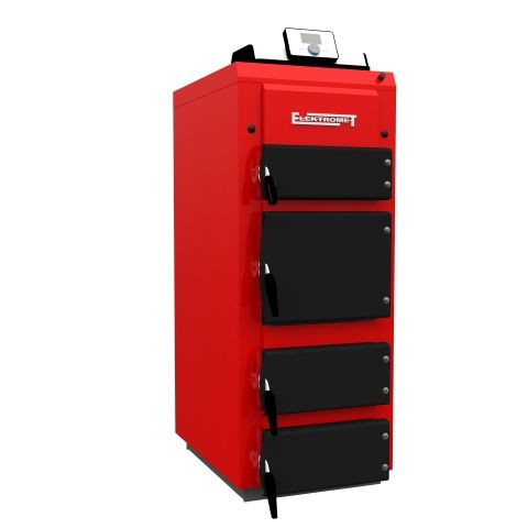

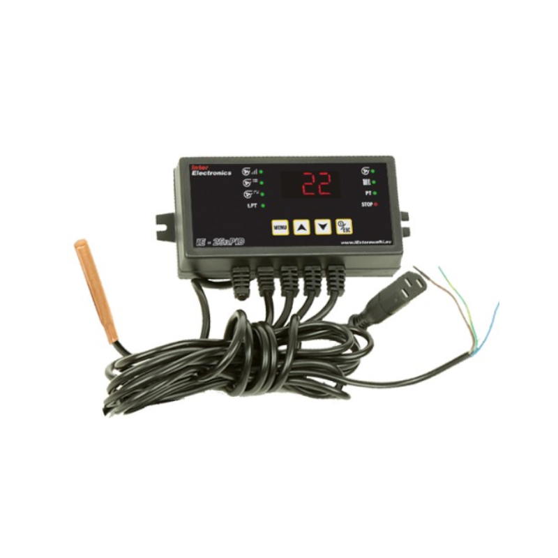

    Witam drogich Forumowiczów. Mam problem z nastawami kotła centralnego ogrzewania, a raczej z nastawami podawania paliwa od góry. Zużywam 15 kg węgla na około 10-12 godzin palenia. Oto moje ustawienia w menu serwisowym:
    1. HISTEREZA PLUS = 2
    2. ZAKRES REGULACJI = 4 - tu dmuchwa zwalnia przed osiągnięciem temperatury zadanej
    3. CZAS WYGASZANIA = 30
    4. TEMPERATURA ALARMU KOTŁA = 80
    5. REGULACJA MINIMALNYCH OBROTÓW DMUCHAWY od 1 do 70 = 13
    6. TEMPERATURA ZAŁĄCZENIA POMPY CO = 40
    7. MAKSYMALNA TEMPERATURA SPALIN = aktualnie ustawiona na 140, minimum 100
    Bieg nadmuchu od 1 do 10 mam ustawiony na 3.
    Nie używam przedmuchów, ponieważ wentylator cały czas pracuje na minimalnych obrotach.
    Kocioł o mocy 14 kW z Elektrometu KWU 14, typowy do górnego spalania.
    Czy te ustawienia są prawidłowe?
