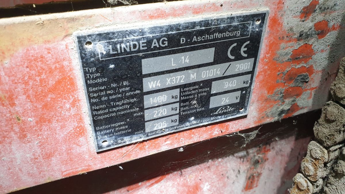

    Załączam tabliczkę, niewiem która częś kodu dokładnie odpowiada za sesrę.
    Tabliczka znamionowa Linde AG na czerwonej maszynie z danymi technicznymi.

    Seria 372
    Poniżej schematy elektryczne dla wersji z hydrauliką sterowaną dźwignią lub elektrycznie.
