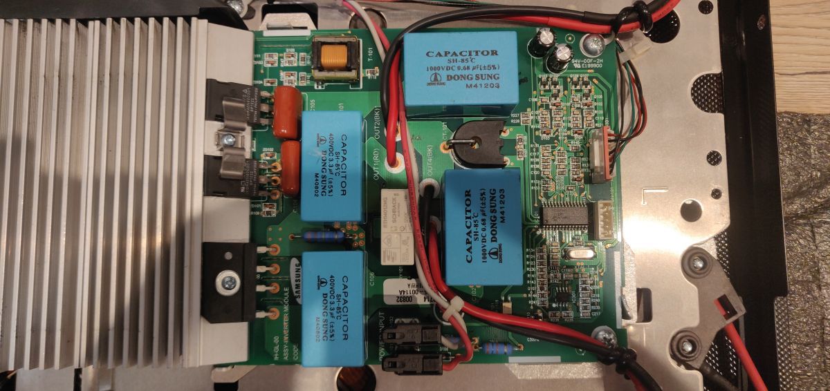

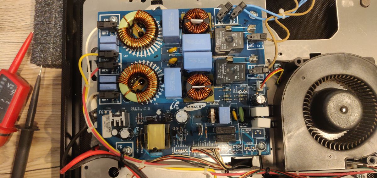

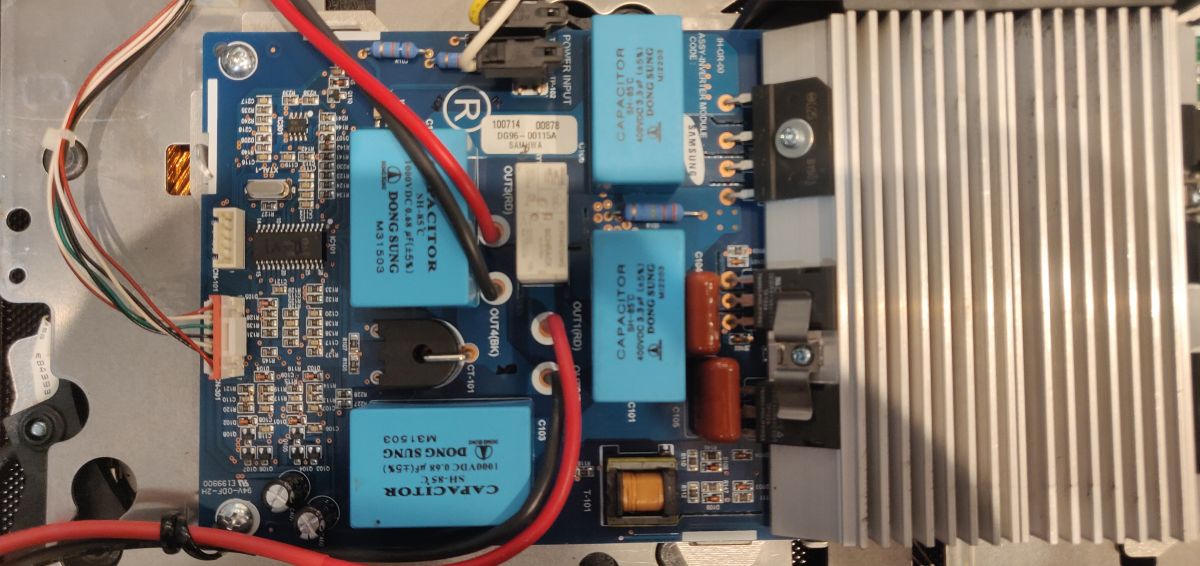

    Płyta indukcyjna Samsung CTN364E004 nie włącza się. Płyta ma już swoje lata, ale działała niemal bezawaryjnie niemal bo od dłuższego czasu nie dział jeden palnik, jednak aktualnie płyta w ogóle nie reaguje na dotyk tak jak by była bez napięcia jednak napięcie dochodzi. Będę wdzięczny za podpowiedź co zdiagnozować. Oczywiście jeśli to coś poważnego to niema sensu jej naprawiać, jednak jeśli to jakiś kondensator czy coś takiego to bym się podjął naprawy.

    Co masz na myśli pisząc, że napięcie dochodzi?
    Wyświetlacz świeci?

    Tak samo myślę. Możesz sprawdzić, czy masz napięcie na dużej diodzie po lewej stronie przy transformatorze? Nie widzę dobrze, ale chyba to jest D103 albo D403. Jeśli nie ma napięcia, to gdzieś w tym rejonie scalaka IC101 jest problem. Scalak, diody albo kondensatory najczęściej podejrzani.
