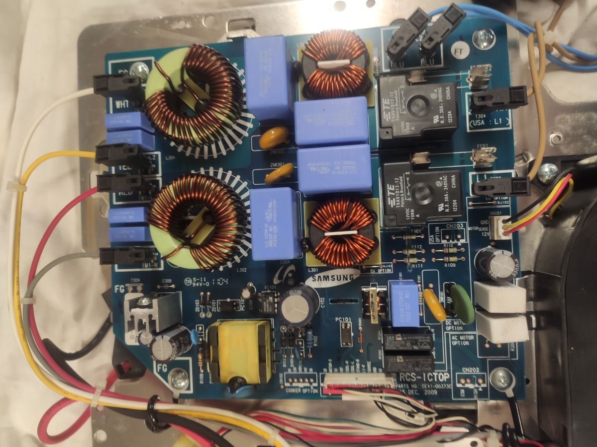

    Płyta indukcyjna Samsung CTN364E004 Wyłącza się po kilku sekundach pracy i nie da się jej uruchomić. Dopiero po odcięciu zasilania. Brak błędów i nie reaguje. Wymieniłem profilaktycznie kondensatory na zasilaczu DE41-00373C. Przełączyłem na 230V jest bez zmian. Ktoś jest mi wstanie pomóc?
    Pozdrawiam. Płyta zasilająca indukcyjna Samsung z komponentami i okablowaniem

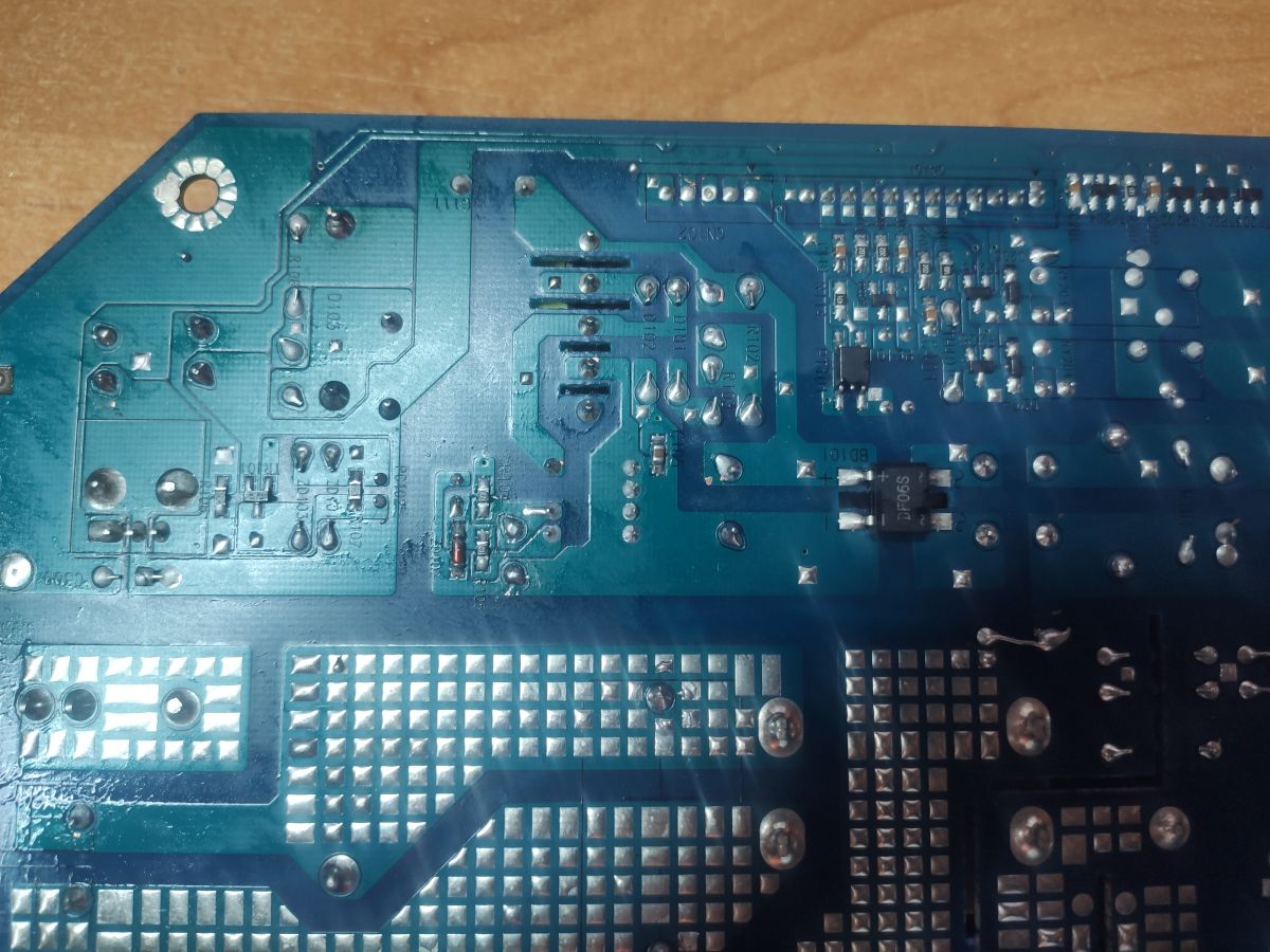

    Płytka do obejrzenia od spodu czy nie ma zimnych lutów czy pękniętych lutów.

    Sprawdziłem i przelutowałem profilaktycznie podejrzane miejsca. To nie tego wina. Bardzo dużo osób miało z tym problem, ale nikomu nie udało się znaleźć problemu.

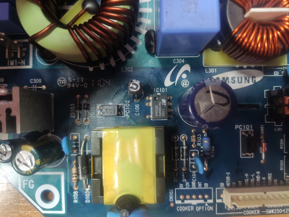

    Kondensator obok sprawdzony. Ma prawidłowe parametry. Zaniżone miał jeden z kondensatorów elektrolitycznych więc profilaktycznie wymieniłem. I bardzo mocno jeden foliowy powinien mieć. 680nF, a miał w granicach 30nF.plyta uruchamia się za każdym razem podania zasilania, ale po kilku sekundach wyłącza się i grzeje kontroler AC/DC. Kiedy płyta jest zimna ten czas jest wydłużony do prawie minuty. Potem każde podłączenie do prądu to kilka sekund i standby gaśnie.
    Zbliżenie na płytę elektroniki z elementami kondensatorów, transformatorów i zwojów. Płyta drukowana z komponentami elektronicznymi, w tym kondensatorami i kontrolerem AC/DC.

    Jeżeli wszystkie półprzewodniki sprawne, to zamontuj TNY280PN i zobaczymy, czy ta płyta nie jest po przepięciu w sieci zasilającej?

    Ok, układ może być uszkodzony i z racji, że ma w swojej strukturze zabezpieczenia termiczne, dlatego po rozgrzaniu wyłącza się, przestaje pracować.
