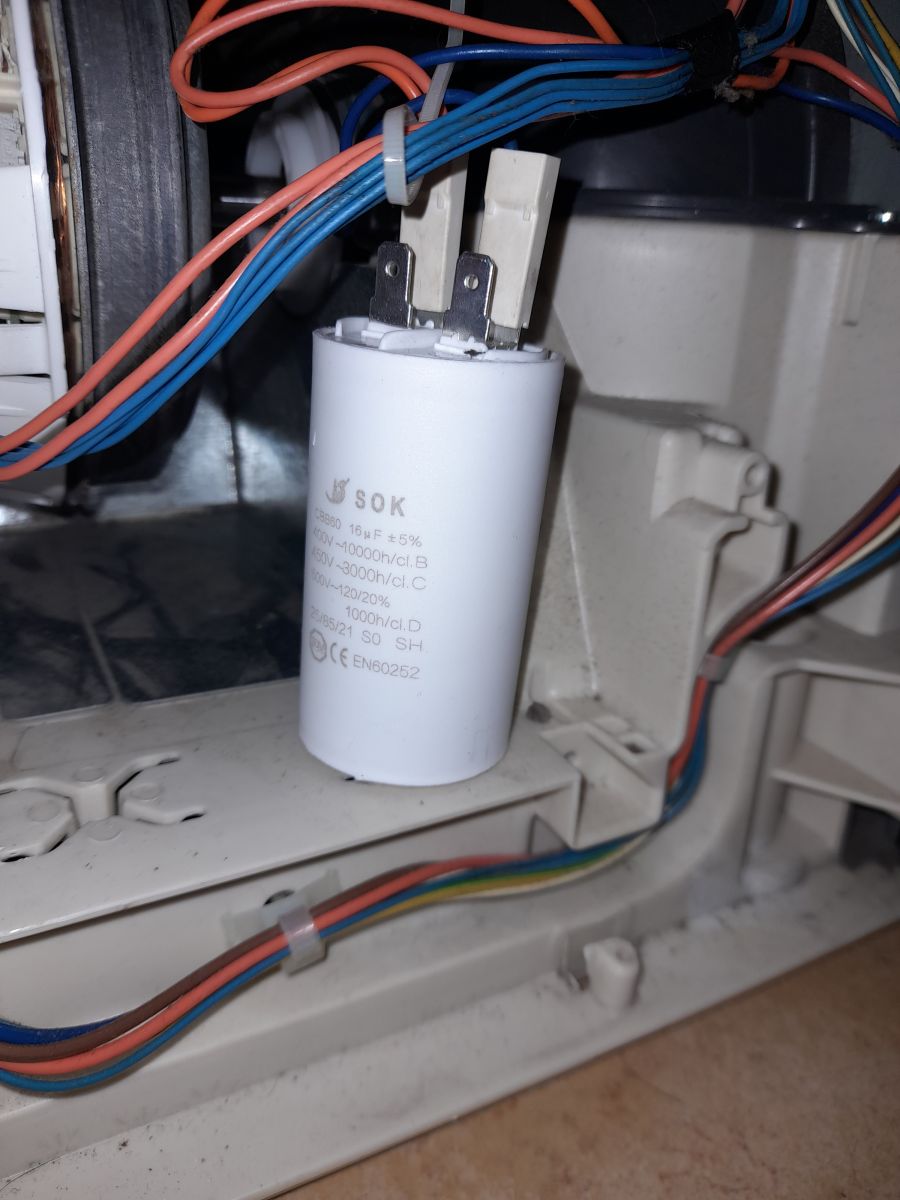

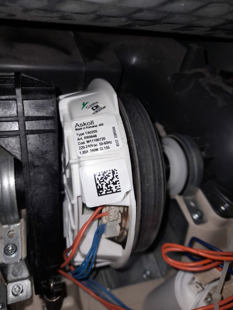

    Cześć.
    Mam problem z Suszarką Indesit YT M11 82K RX EU. Przy wybraniu programu silnik kręci bębnem o 2 cm i się zatrzymuje, a minuty lecą. Po diagnozie specjalisty wymieniliśmy silnik. Zero zmian. Wymieniany był też kondensator rozruchowy. Łożyska sprawne. Ktoś pomoże? Będę bardzo wdzięczny.

    Proponuję zmienić specjalistę! Ten silnik nie ma kondensatora rozruchowego .. zatem nasuwa się pytanie co wymienialiście.
    Pokaż tabliczkę z ze starego i nowego silnika.

    Silnik kupiłeś nowy czy z odzysku?
    erys997 napisał:
    kondensator
    Kondensator to jest od kompresora xD

    Silnik nowy. Znaczy się był nowy, bo już jest znowu stary założony, a tamten będę oddawał. Tak zdiagnozował majster. A co do kondensatora, to nie wiedziałem od czego on jest, ale to było pierwsze, co nam wpadło do głowy, a mieliśmy pod ręką.

    Zrób filmik jak to wygląda po uruchomieniu.
