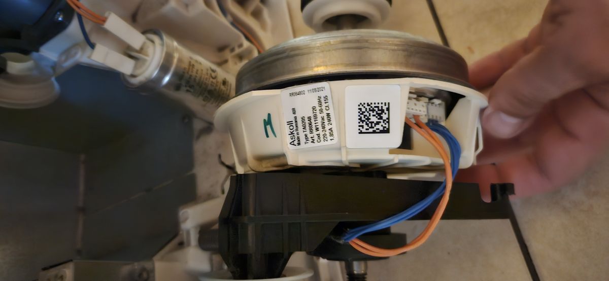

    Silnik elektryczny suszarki bębnowej z widocznymi przewodami i etykietą techniczną Witajcie! Mam suszarkę bębnową Indesit YT M11 82K RX EU. Problem zaczął się niedawno. W pierwszej kolejności suszarka przestała suszyć; bęben normalnie się obracał, ale po zakończeniu programu ubrania nadal były mokre. Następnie po którejś kolejnej próbie również silnik przestał się obracać. Po wizycie serwisanta z Indesit stwierdzono awarię silnika. Nie dawało mi to jednak spokoju i na własną rękę zacząłem sprawdzać suszarkę. W pierwszej kolejności wymieniłem kondensator rozruchowy, ale nie rozwiązało to problemu. Po uruchomieniu suszarki silnik drgnie kilka centymetrów i przestaje działać. Po zmierzeniu napięcia na wejściu do silnika jest ono równe ok. 20 V. Na tabliczce znamionowej silnika jest natomiast 220–240 V. Może ktoś z Was miał tego typu problem i jest w stanie mi pomóc?

    Należy prześledzić przewody od silnika - gdzieś po drodze jest uszkodzony element na którym powstaje spadek napięcia - może jakiś przekaźnik, triak, złączka zaśniedziała / wygrzana. Omomierz w rączki i powidzenia w poszukiwaniu :)

    @krzysztofs22
    Po pierwsze wymieniłeś kondensator od sprężarki, a nie od silnika (ten go nie posiada).
    Po drugie silnik nie jest uszkodzony!?
    Po trzecie zmień serwisanta, bo się g* zna.
    Po czwarte powodem usterki jest moduł główny.
    Skąd jesteś?

    Musiałbyś wyjąć moduł i podesłać ... natomiast mogły Ci się nałożyć dwie różne usterki? Rozszczelnienie pompy ciepła = brak suszenia i mokre pranie, a następnie druga usterka brak obrotów bębna / silnika (ten model suszarki robi takiego psikusa, że nie kręci jak się "za dużo poklika).
    Tak właśnie się dzieje - elektronika nie wysyła komendy do uruchomienia, a silnik jest w trybie "gotowy".
