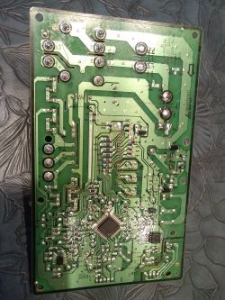

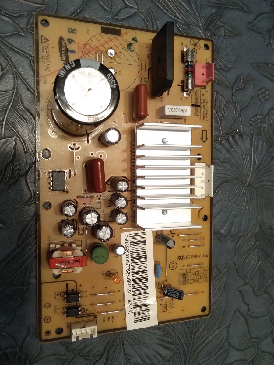

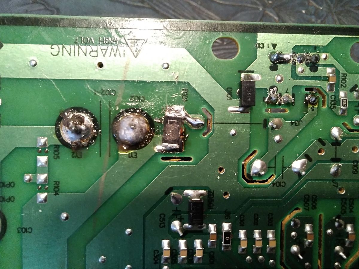

    Witam szanowne grono.
    Przepraszam, jeśli popełniłem jakiś błąd, ale potrzebuję pomocy w identyfikacji elementu na module lodówki Samsung. Niestety nie ma możliwości odczytania, jaki to model i załączam zdjęcia. Uszkodzeniu uległ kondensator 220µF/450V, układ LNK305, spalony bezpiecznik. A moje zapytanie jest, jakie parametry powinien mieć element o oznaczeniu R101?
    Płyta drukowana modułu lodówki Samsung z widocznymi elementami elektronicznymi. Zdjęcie modułu elektronicznego z lodówki Samsung, ukazujące szczegóły ścieżek i komponentów na płytce drukowanej. Moduł elektroniczny lodówki z widocznymi uszkodzeniami na płytce drukowanej.
    Tak jak pisałem na początku, nie ma możliwości odczytania modelu. Tabliczka jest tak pościerana, że nie ma szans odczytać, co to za model. Lodówka to side by side. Może ktoś spotkał taki moduł i wie, jaki to rezystor?

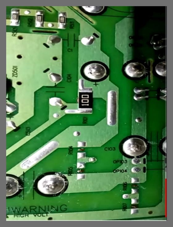

    Płyta niby ta sama, a jednak inna i to akurat w tym elemencie jaki Ci jest potrzebny (przykład na foto), a zatem postaraj się dla swej potrzeby :)
    Zdjęcie dwóch sekcji płytki drukowanej z oznaczeniami elementów i czerwonymi strzałkami. Zbliżenie na płytkę drukowaną z widocznym rezystorem oznaczonym jako 100.
    Edit:
    Jak dla mnie gdybym był w takiej sytuacji to na 99.99% stawałbym na to, że jest to wartość 100 = 10Ω i tyle w temacie :)
