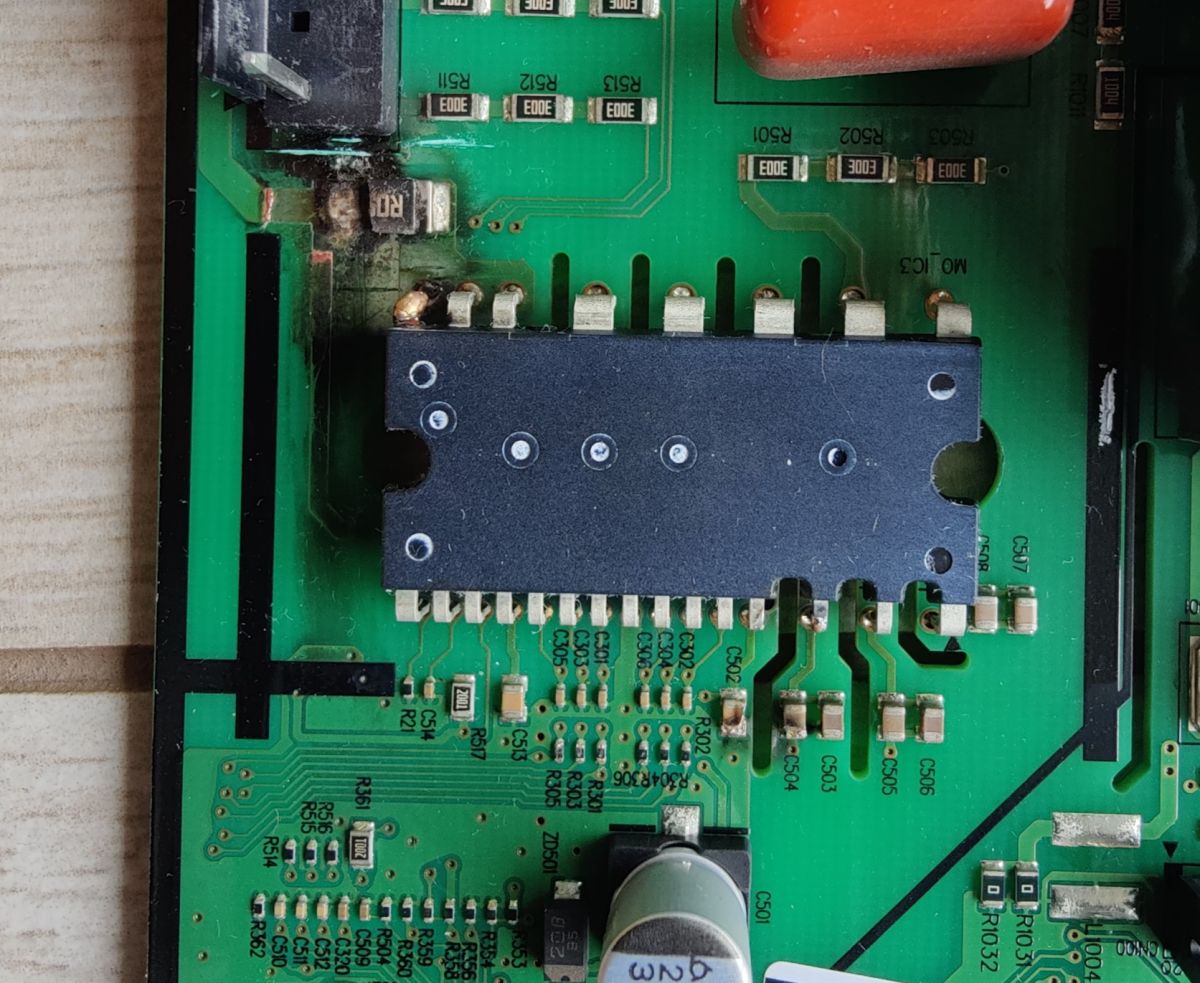

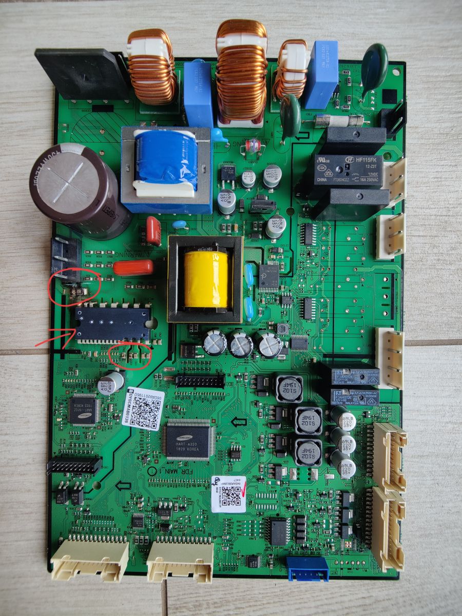

    Lodówka Samsung RS68N8340B1 nie chłodzi, uszkodzona jest płyta główna.
    Widoczne uszkodzenia dwóch elementów. Ze względu na uszkodzenia brak możliwości odczytania numerów tych elementów.
    Czy ktoś wie, co to za elementy i gdzie je kupić?
    A może ktoś dysponuje działającą płytą główną do tego modelu lodówki na sprzedaż?
    Płyta główna lodówki Samsung z widocznymi uszkodzeniami dwóch elementów oznaczonych czerwonymi okręgami.
    Zbliżenie na uszkodzony fragment płyty głównej lodówki Samsung RS68N8340B1 z widocznymi nadpaleniami i zniszczonymi elementami elektronicznymi.
    AI: Czy możesz podać numer lub oznaczenie płyty głównej (zazwyczaj nadrukowane na PCB), aby łatwiej było zidentyfikować elementy lub znaleźć zamiennik?
    Płyta główna numer: DA41-00867B 1419_ED00110546/v2.0

    Kondensator to wiadomo a rezystor.. Szukaj ze zdjęć.
    Na alll nowy moduł kosztuje 349 zł
    DA94-05027E
    Tu na pewno padł driver silnika i nie wiadomo co jeszcze.

    Wytutuj układ IPM albo go zmierz, bo zapewne uszkodzony, i wtedy opisz, przy jakich wyprowadzeniach są te uszkodzone elementy, wtedy łatwiej zidentyfikować.

    Wylutuję i wrócę jeszcze z detalami.
    Na teraz widać, że pierwsza noga (lewy górny róg) jest całkowicie upalona. Prawdopodobnie masa, bo idzie do dużego pola na płycie.
    Czyli jest szansa, że numer kości został nadrukowany od spodniej strony ze względu na to, że od wierzchniej szedł radiator?

    Tak, nawet jakbyś się przyjrzał od drugiej strony pod kątem, patrząc przez ten okrągły otwór, to jest widoczny opis. Jak masz małe cięcia boczne, to można ten element wyciąć delikatnie przy samym układzie, a potem wylutować wyprowadzenia, ale delikatnie i cięcia muszą być ostre i małe, bo i tak układ jest uszkodzony. Jak wytniesz, daj zdjęcie z opisem.
    Ale obawiam się, że poza tym układem IPM możesz mieć uszkodzony procesor, który go steruje, mógł go pociągnąć ze sobą... poprzez sterowanie z niego...
    Tez trzeba go zmierzyć ale dopiero po wymontowaniu tego IPM.
