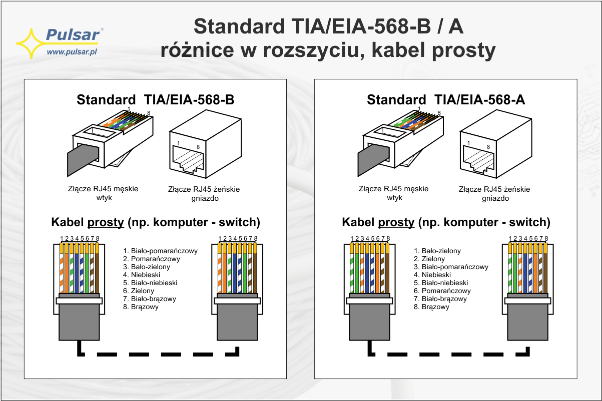

    Jest masa filmików na youtube jak zarabiać kable sieciowe.
    Pamiętaj, że są dwa standardy podłączenia żył- para zielona z parą pomarańczową - standard A lub B (teraz zazwyczaj robi się w standardzie B).
    Na strychu musi tak samo podłączone jak w gnieździe w pokojach.
    Ilustracja przedstawiająca różnice w rozszczepianiu kabli według standardów TIA/EIA-568-B i A.

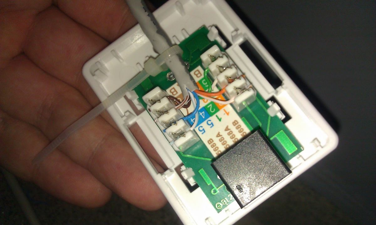

    PS. zobaczcie jak daleko są rozkręcone przewody w gnieździe...

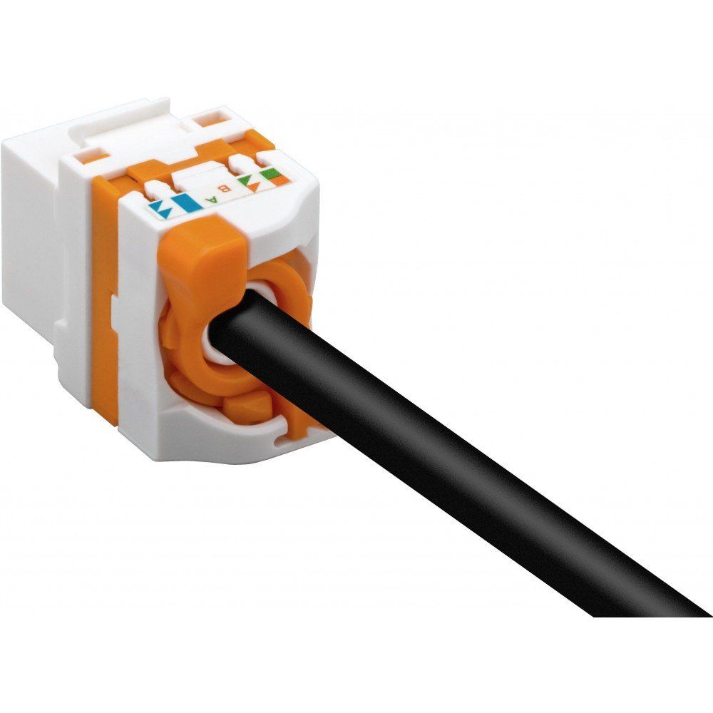

    Kolego. Daruj sobie wtyczki. Na takim przewodzie to trzeba sporo doświadczenia aby to poprawnie zarobić.
    Kup keystony samozaciskowe i tak zakończ przewody. Potem krótki patchcird do routera.
    Gniazda też do poprawy. To co ten "elektryk" partacz odprawił nawet do komentowania się nie nadaje. Dla prawidłowego działania gigabita (lub więcej) powłoka przewodu ma być rozszyta na max kilka milimetrów. Ten dziad rozszyl skręt na kilkanaście centymetrów. Do poprawy albo za rok wrócisz tu z narzekaniem że sieć niestabilna.
    Na Twoim miejscu wynajalbym jakiegoś porządnego sieciowca, bo nauka na krótkim przewodzie w gniazdku moze źle się skończyć.
    A tak wygląda prawidłowo zarobiony keystone:
    Prawidłowo zarobiony keystone sieciowy trzymany w ręku.
    Samozaciskowy keystone z podłączonym przewodem. Samozaciskowy keystone z podłączonym czarnym przewodem.
