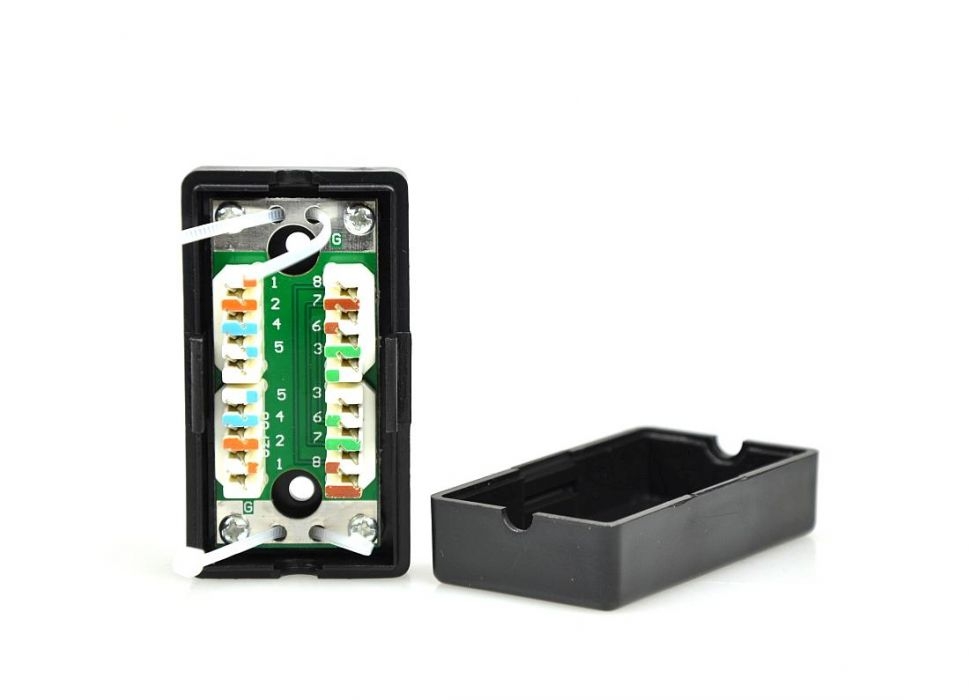

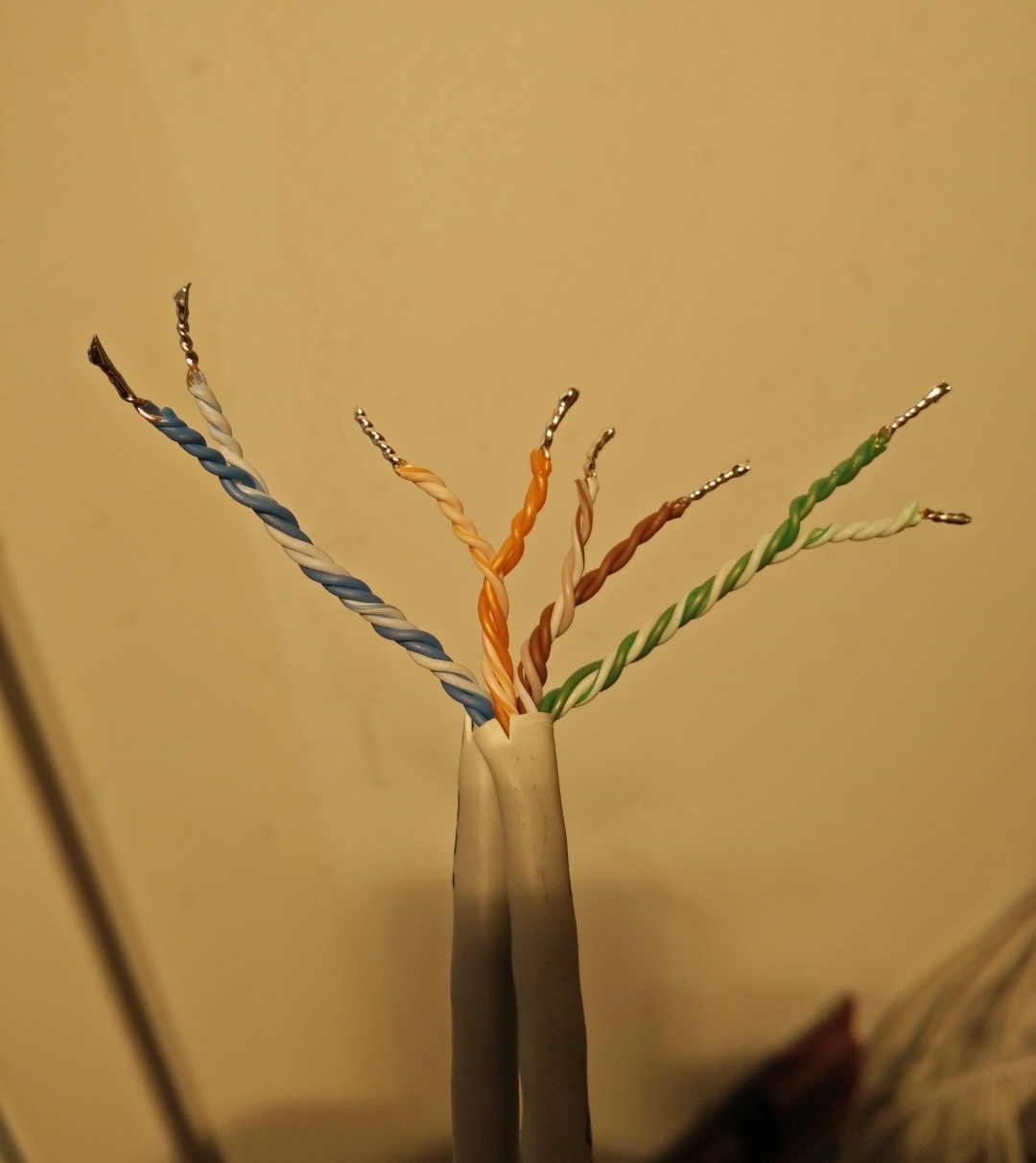

Użytkownik poszukuje pomocy w identyfikacji i przedłużaniu kabli sieciowych w domu, gdzie skrętka kat. 7A S/FTP nie została opisana. W odpowiedziach zasugerowano użycie testera kabli, aby zlokalizować końce przewodów, oraz różne metody przedłużania, takie jak łączniki i zaciski. Użytkownicy podkreślili, że łączniki mogą być odpowiednie, ale lepsze parametry użytkowe zapewniają połączenia skręcone i zlutowane. Wskazano również na dostępność narzędzi, takich jak złącza LSA/krone, które są łatwe w użyciu i zapewniają dobrą jakość połączeń. W dyskusji poruszono również kwestie dotyczące zachowania parametrów kabla po przedłużeniu.
